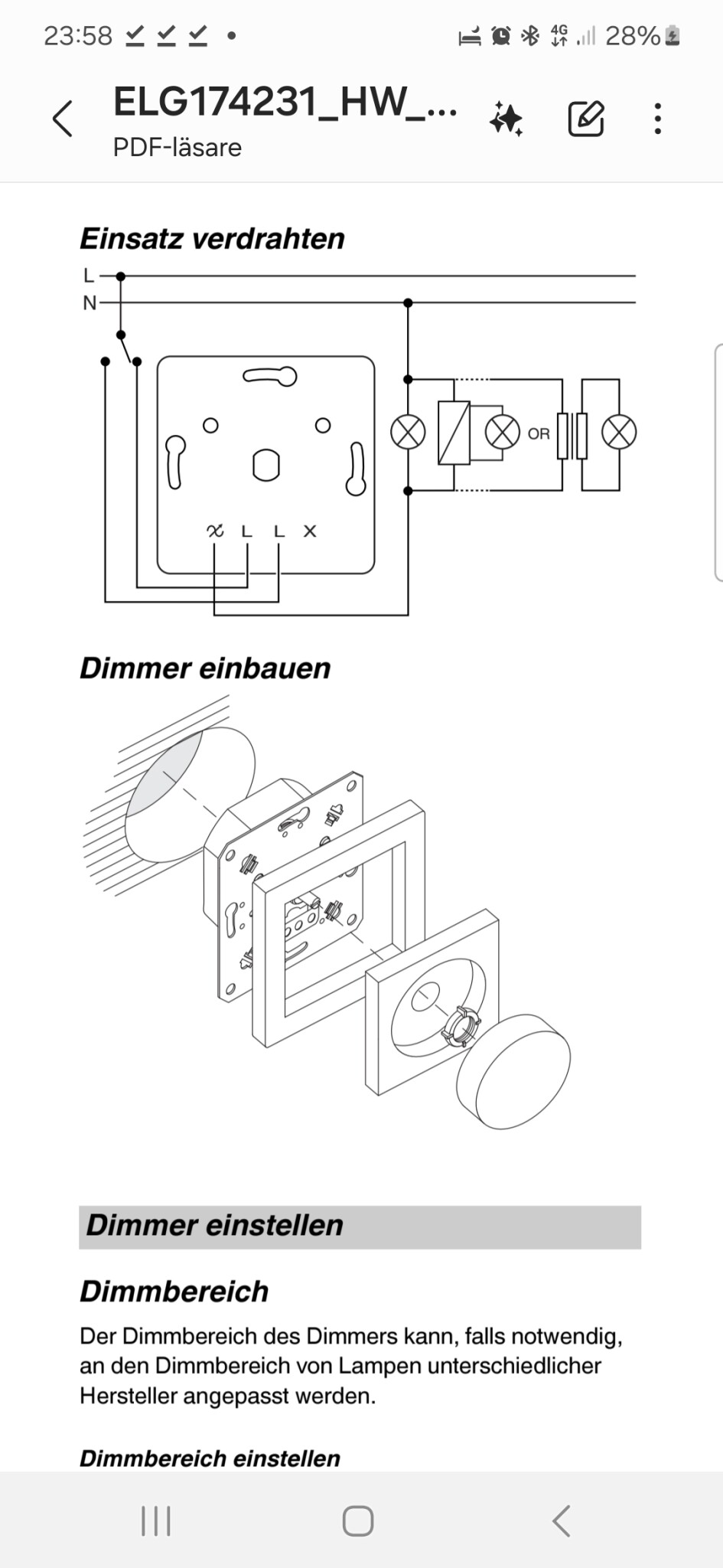

J J-banan #16 Medlem · 2 015 inlägg 13 dec 2024 23:41 J-banan Medlem 2 015 inlägg 13 dec 2024 23:41 #16 Alt. en sådan med N ingång vilket din saknar https://www.elbutik.se/product.html...PLMM5ZWkmIX5K-vLWMQKKzP702WR92a8aAua4EALw_wcB
Demmpa #17 Husägare · Kalmar · 26 356 inlägg 14 dec 2024 00:00 Demmpa Husägare Kalmar 26 356 inlägg 14 dec 2024 00:00 #17 J J-banan skrev: De behöver inte sitta på samma L ingång. JO, de måste sitta på samma L-ingång, föa annars så kommer inte vidarematningen att fungera. För den dimmern går att använda i en trappkoppling, alltså den växlar mellan de två L-ingångarna. Inloggade ser högupplösta bilder Logga in Skapa konto Gratis och tar endast 30 sekunder
J J-banan #18 Medlem · 2 015 inlägg 14 dec 2024 00:05 J-banan Medlem 2 015 inlägg 14 dec 2024 00:05 #18 Demmpa skrev: JO, de måste sitta på samma L-ingång, föa annars så kommer inte vidarematningen att fungera. För den dimmern går att använda i en trappkoppling, alltså den växlar mellan de två L-ingångarna. [bild] Jaha ja, kunde varit bättre uppmärkt på dimmern😂
