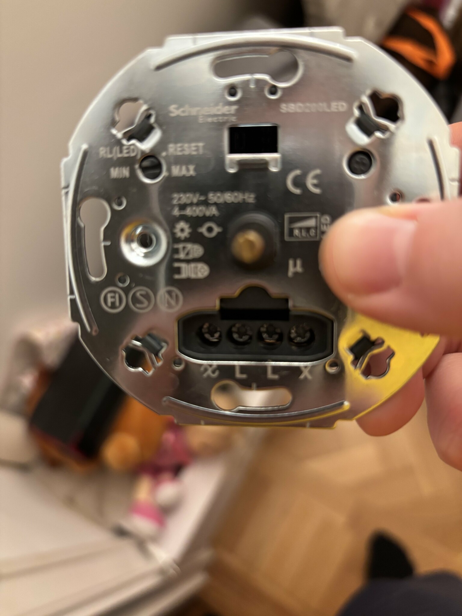

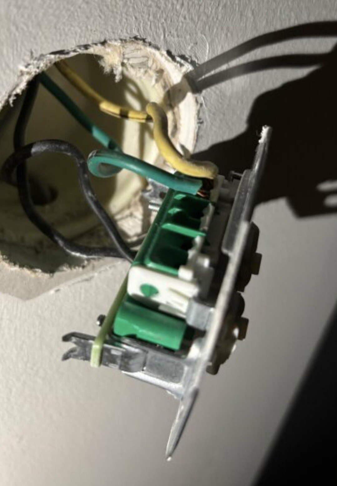

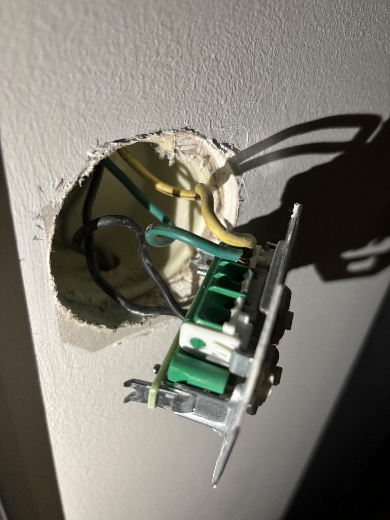

Läst många trådar men ingen har 4 sladdar som jag i väggen som ska kopplas in? Kan någon hjälpa med vilken sladd som skall vart
2 svarta sladdar, 1 grön och en gul?
Bild 1= befintliga lampknapp
Bild2= dimmer
  • Fyra sladdar i en vägg; två svarta, en grön och en gul, kopplade till en befintlig lampknapp.
  • Bild på en dimmer från Schneider Electric, visar kontaktdon för anslutning av fyra sladdar, två svarta, en grön och en gul.

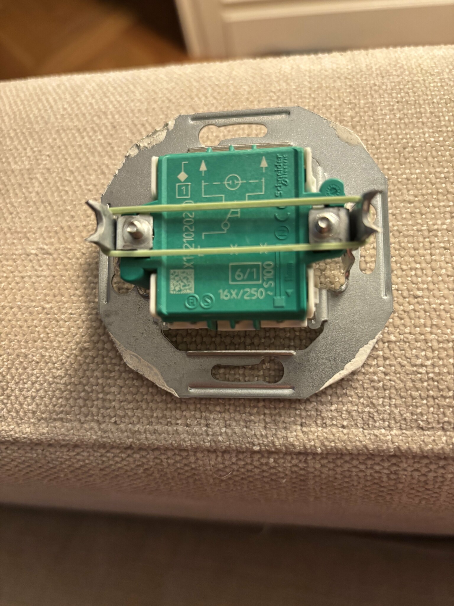

Lättare se hur det är kopplat om du tar bild på strömställare bakifrån för att se hur det är kopplat.
Men tror att svarta på L, gul och grön på sinusvåg om man får gissa

Baksidan av denna.

Dom 2 svarta satt längst ner åt vänster utifrån denna bild
  • Väggströmbrytarinsats med grönt kretskort, märkning 16X/250, monterad på beige yta.

Svarta in på L, gul och grön ska in på sinus våg, den till vänster om L
Sen har du en dimmer utan N, vet inte om resultatet kommer bli så bra om du ska dimra led

Det låter väldigt mycket om dimmern surrande ljud typ. Men de två svarta kan dom sitta i varsin L eller ska dom gå in i samma?
De behöver inte sitta på samma L ingång. Surrar den mer när du dimrar

Den surrar mera när man har låg styrka på ljuset men surrar även när man drar upp styrkan men då lägre surr…
Och nu senaste så slutade kontaktuttaget nedanför att fungera
Du har för låg belastning för den dimmern det är därför den låter, jag skulle rekommendera byta den mot en annan

Ena svarta går vidare till uttaget, kontrollera att de sitter bra anslutet, om du har en 3-vägs wago så koppla ihop dem där och ha en ledare till dimmern så sitter det mer säkert
