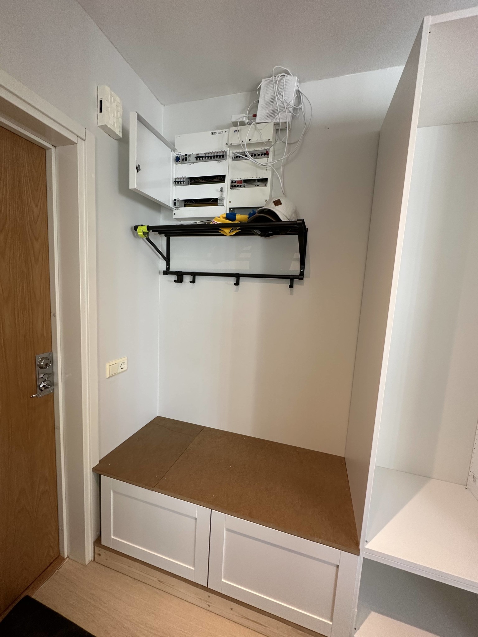

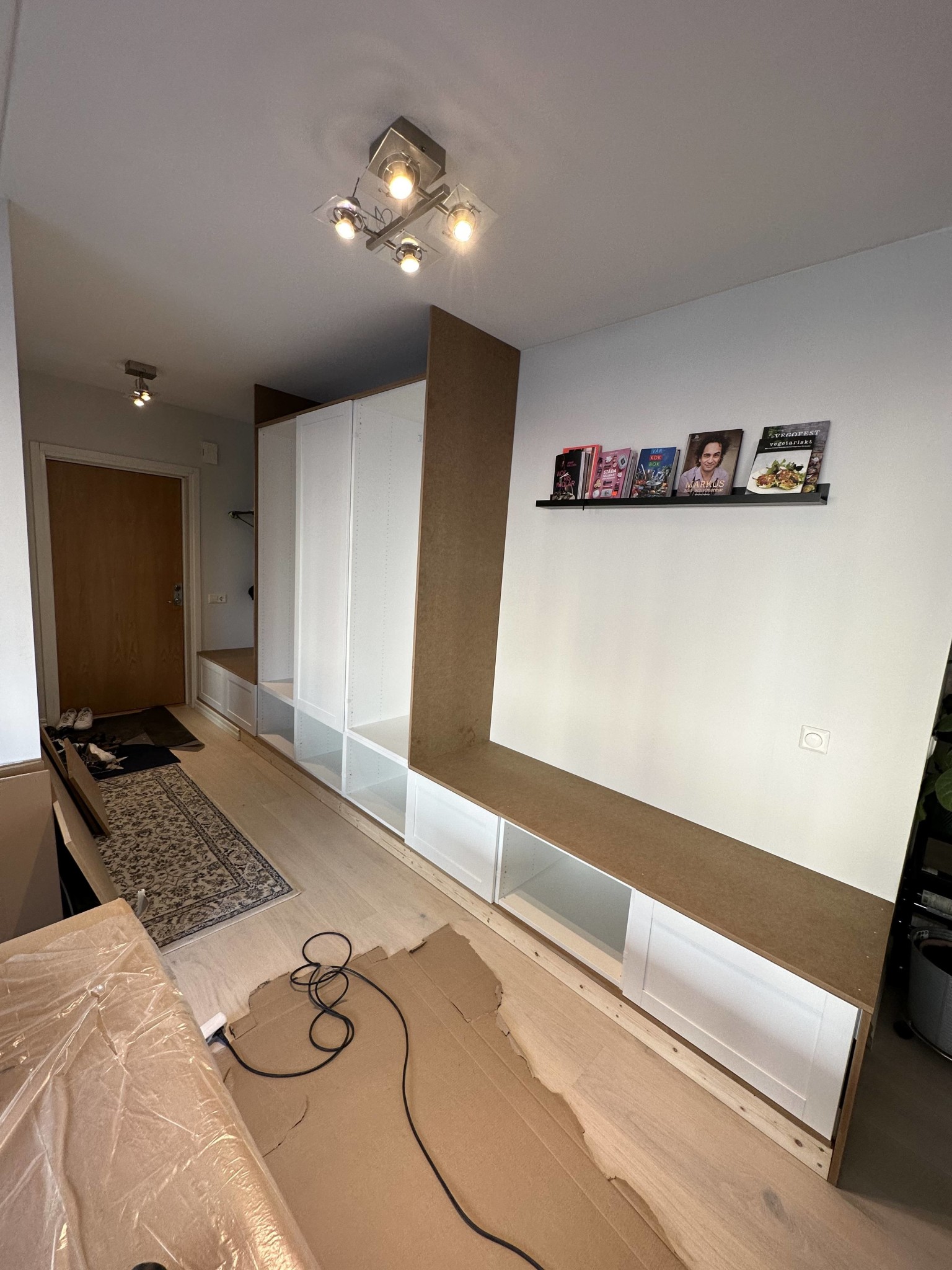

vet någon om det är möjligt att byta ut en dimmer mot ett vanligt eluttag?
Men självklart.
Men du måste få dit mer tråd, nolla och skyddsjord finns nog inte bakom dimmer men hur ska du styra den lampa som är kopplad till dimmern?
Protte
prototypen prototypen skrev:
Men självklart.
Protte
Finns uttag och strömbrytare i ett. Men då torde de bli utanpåliggande lösning....
ByggareBobOlle
Men självklart.
Protte
Jag har en lampa i hallen som är på/av, denna är dimmer och klickbar. Kanske kan man ordna båda lösningarna i ett?
Du menar att det är två strömbrytare till samma lampor och att du egentligen vill byta ut en strömbrytare till ett eluttag?
Ja.
Det borde rimligen finnas enklare sätt att ordna ström till det där än att ha ett uttag mitt på väggen?
Vart ska strömmen komma ifrån då? Jag kommer ha en inbyggd garderob. Finns inga andra uttag.
En hall med vit inbyggd förvaring, en bänk, elcentral, och kablar på väggen.
Renovering pågår, hyllor och garderober installeras, rummet täckt med skyddspapper, sparsam inredning synlig.
Det går väl att dra direkt från centralen lite snyggt ner efter vägg och sockel? Är ju inget mer jobb än att dra fram alla tåtar till en dosa..
