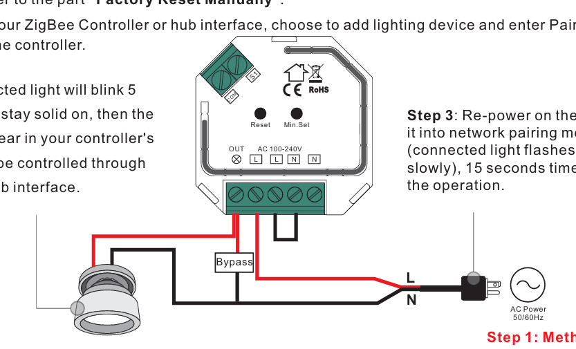

I manualen kom det dock väldigt speciella kopplingsscheman. (se bifogat) Nåt jag aldrig sett förr. Jag är ju inte elektriker över huvudtaget, men trodde det skulle vara N/L IN och N/L OUT.
Jag testade då att köra, per chat gpt rekommendation:
Fast från tak -> Fas IN på dimmern
Nolla från tak -> Direkt till lampans nolla
Jord från tak -> Direkt in i jord på lampan.
Men en kompis menar på att man kanske borde köra
Nolla från tak -> "T split" till Noll IN på kontrollenhet därefter till lampans nolla.
Tankar på detta?
Står i manualen "Single live wire, no neutral wire required."

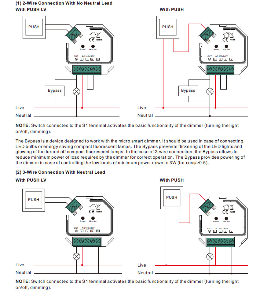

Jag håller med din kompis. Pucken vill helst ha en nolla ansluten. Den ska funka utan, fast då vill den tydligen ha en bygel som bilden visar plus en bottenlast.
pwoblem
Vi förstod aldrig den där bygeln som går mellan L och N. Varför skulle man göra så?
Bottenlast = Bypass? Såg att kjell hade nåt extra motstånd, men har så svårt att förstå vad det behövs till.
Det kanske hör till storyn att lampan som min fru köpte är extremt dyr, så jag har än sålänge bara testkört detta med något jag hade liggande... 😅
Pucken i sig behöver strömförsörjas. Utan ansluten nolla tar den ström genom den anslutna lampan för sin egen förbrukning. Det är därför det kan behövas en bottenlast/bypass ifall lampan inte släpper igenom tillräckligt med ström. Det kan ju få lampan att lysa svagt också. Bygeln kan bara tillverkaren förklara, de flesta dimmers kräver inget sådant med jag ser det t.ex hos prylar från andra sidan Atlanten.

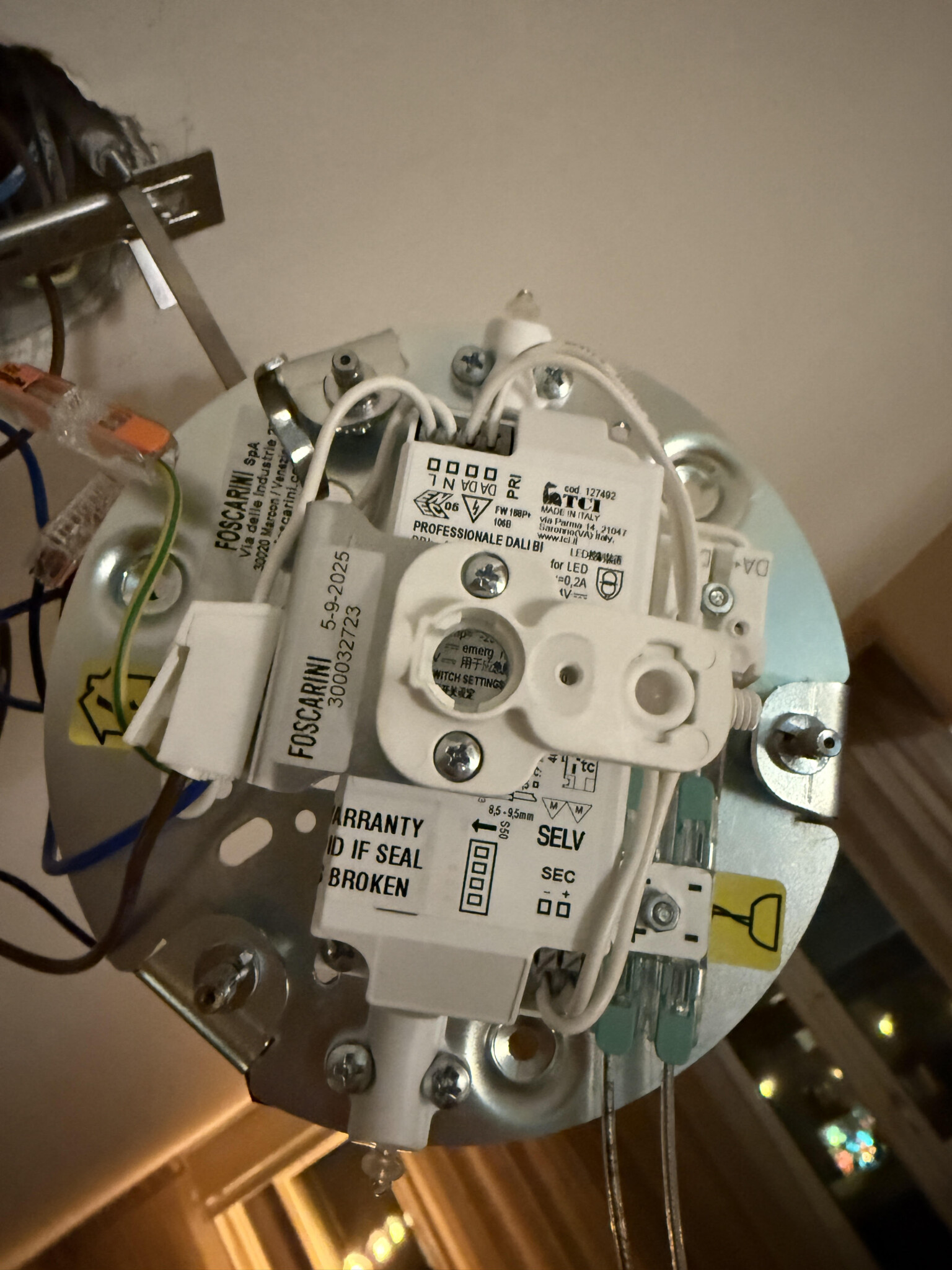

Har du en länk till produkten eller en bild på drivdonet i armaturen?

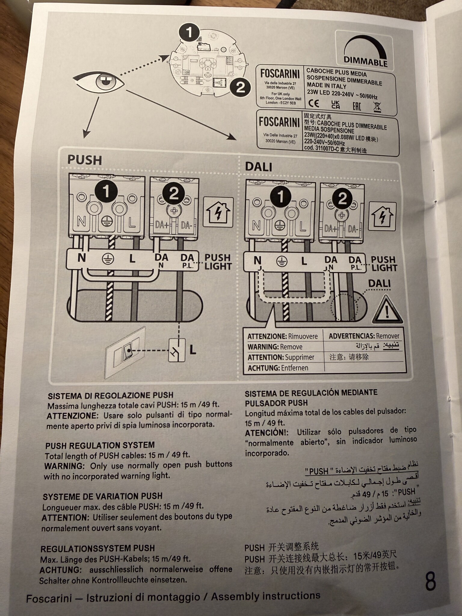

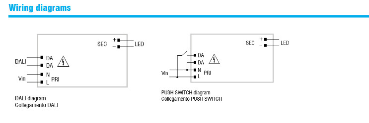

Du kan vara nåt på tråden faktiskt. Drivdonet har ju DALI uttag som enligt chat gpt jag absolut inte skulle använda. Men nu börjar jag misstänka att jag kanske skulle koppla lite annorlunda (som på PUSH). Frågan är bara hur zigbee enheten kommer in i bilden.. Se bifogade bilder.
Edit: Jag har alltså kopplat enligt phase cut.

  • Instruktionsmanual från Foscarini med kopplingsschema för PUSH och DALI. Innehåller varningar och information på flera språk, samt märkning på panelen.
  • Drivdon med DALI-uttag och kablar monterade på en yta, med etikett och anslutningar synliga.
fredriklilja65
Det var ju en komplicera manick..
Vad jag kan få fram så stödjer "TCI 127492" enbart DALI eller en extern tryckknapp. En dimmer på primärsidan funkar då inte.
Scheman för ledningsdragning, visar två diagram: ett för DALI-anslutning och ett för extern tryckknappskontakt med LED-utgång.
fredriklilja65
Jag tänker isåfall... om mitt smarta styrdon då i sin tur ska "fejka" att vara en extern tryckknapp typ? Man kan ju även koppla den till tryckknapp.. Detta är ju en rejäl cirkus i huvudet för någon som inte kan el... 🙄

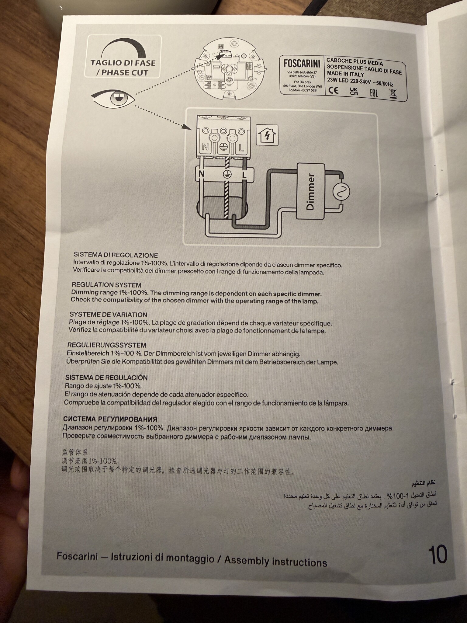

Kan du göra det då? För det ser ut i manualen som att det är en annan variant av lampa.
Phase cut,
Anslutningsschema för en belysningsenhet med faskontroll.
Du har ju denna,
Ritning av elektrisk kopplingsplatta med markeringar för anslutningspunkter, exemplifierar en lampa med phase cut-variant enligt manual.
Nej, att få din dimmer att fungera som en tryckknapp tror jag absolut inte på.
Kolla efter Zigbee--DALI-prylar, får en del träffar på detta.
Phase cut,
Du har ju denna,
Det är faktiskt inte enda illustrationen de missat att rita dit DALi kontakten (2an).. Det finns en likadan lampa som inte är dimbar också, men om den inte är dimbar så skulle man nog inte visa hur man kopplar in en phase cut dimmer i den? Tror bara de glömt rita dit dali kontakten.. Men snyggt fångat, jag tänkte inte på det faktiskt..
Haha skit också.. Åkt genom hela stockholm igår för att hitta denna zigbee som lagervara hos en kjell...Och idag genom halva stockholm för att hitta bypassen som lagervara.. Vore ju tröttsamt att behöva köpa något annat nu efter 2 heldagar med felsökning.... 😆
