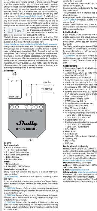

Ok får kolla om de har någon installationsanvisning. En extra brytare vill man ju inte ha. Kanske finns andra armaturer annars.
Såg att shelly-pucken kräver att 10V kommer från armaturen, den ger inte ut 10V själv. Är detta den vanligaste varianten som armaturer brukar styras? ”Sjunkande” kallar dem det med lite info i fet text i länk:
https://www.ledgrossisten.se/smarta-hem-smarthome-c-61/shelly-c-68/shelly-plus-0-10v-dimmer-p-2524
Hur brukar man praktiskt lösa när puckar ska avsäkras enligt bild nedan? Har sett det på andra z-wave prylar med.

Oj, en sådan säkring sätter man inte IMHO, man köper en annan puck som inte har detta krav, t.ex Plejd, som också stöder strömbrytarfunktionen ifall lampan inte skulle slockna i lägsta läget. Ja, jag är ingen vän av Shelly, eller några installationsprodukter öht från USA som ska användas i vårt elsystem. Men jag förstår det är en prisfråga, valet mellan RENÅ och MERCEDES.
Det fanns en annan puck, Qubino tror jag som hade samma krav. Den finns väl inte kvar på marknaden?
Och antingen stöder pucken 0-10V eller 1-10V eller både och. Denna standard är visserligen inte jättetydlig, men jag finner det märkligt att en elektronisk puck stöder 1-10V (extern strömkälla) men inte 0-10V (egen strömkälla). Det är något som inte stämmer. Antagligen har de blandat ihop detta. Men alla(?) mottagare stöder 1-10V så det ska ju funka, på papperet.

Om Plejd funkar utan gateway och ställs in via bluetooth tar jag hellre en sån då istället. Extra plus med strömbrytarfunktion.
Ja det var just Qubino jag tänkte på angående andra prylar jag sett. Har ett par liggande hemma samt en inkopplad och såg nyligen detta med separat säkring. Inget att ha kanske.
