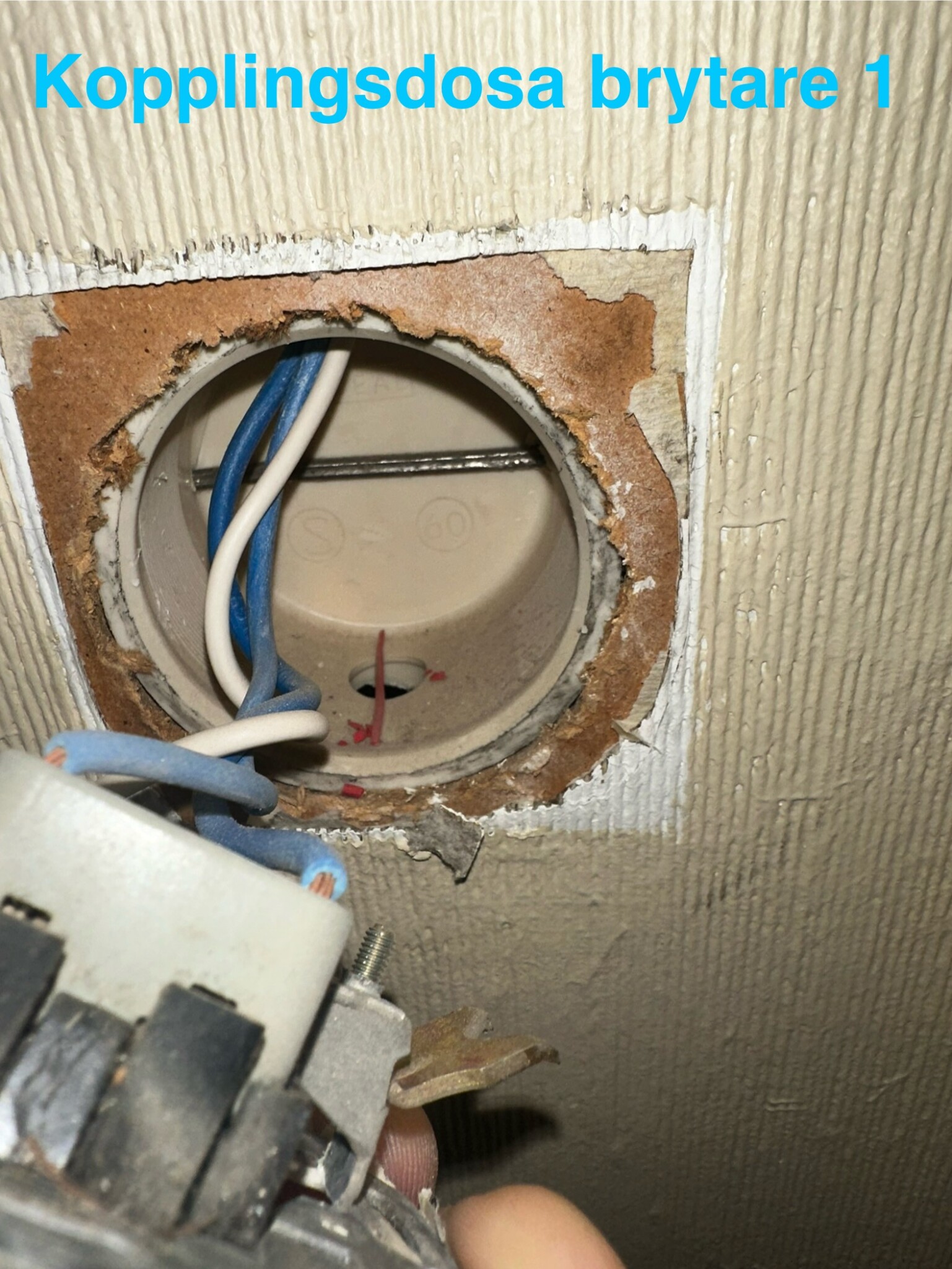

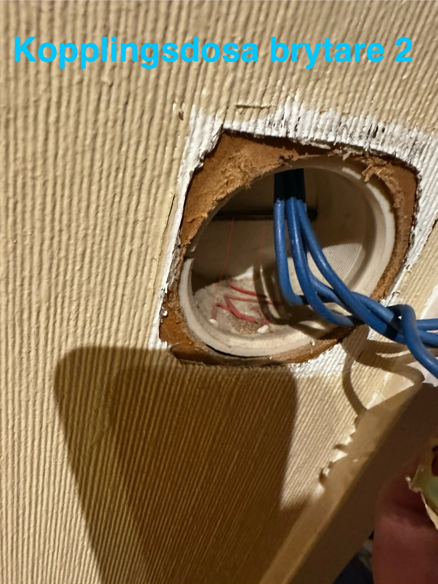

Har en trappfunktion i en korridor i huset med 3st brytare.. nu vill vi implementera dimmer, så vitt jag förstått byter man en mot dimmer och låter resterande vara kvar som enkla brytare.
Har spanat in en schenker från jula:
https://www.jula.se/catalog/el-och-...luttag-och-strombrytare/dimmer/dimmer-026183/

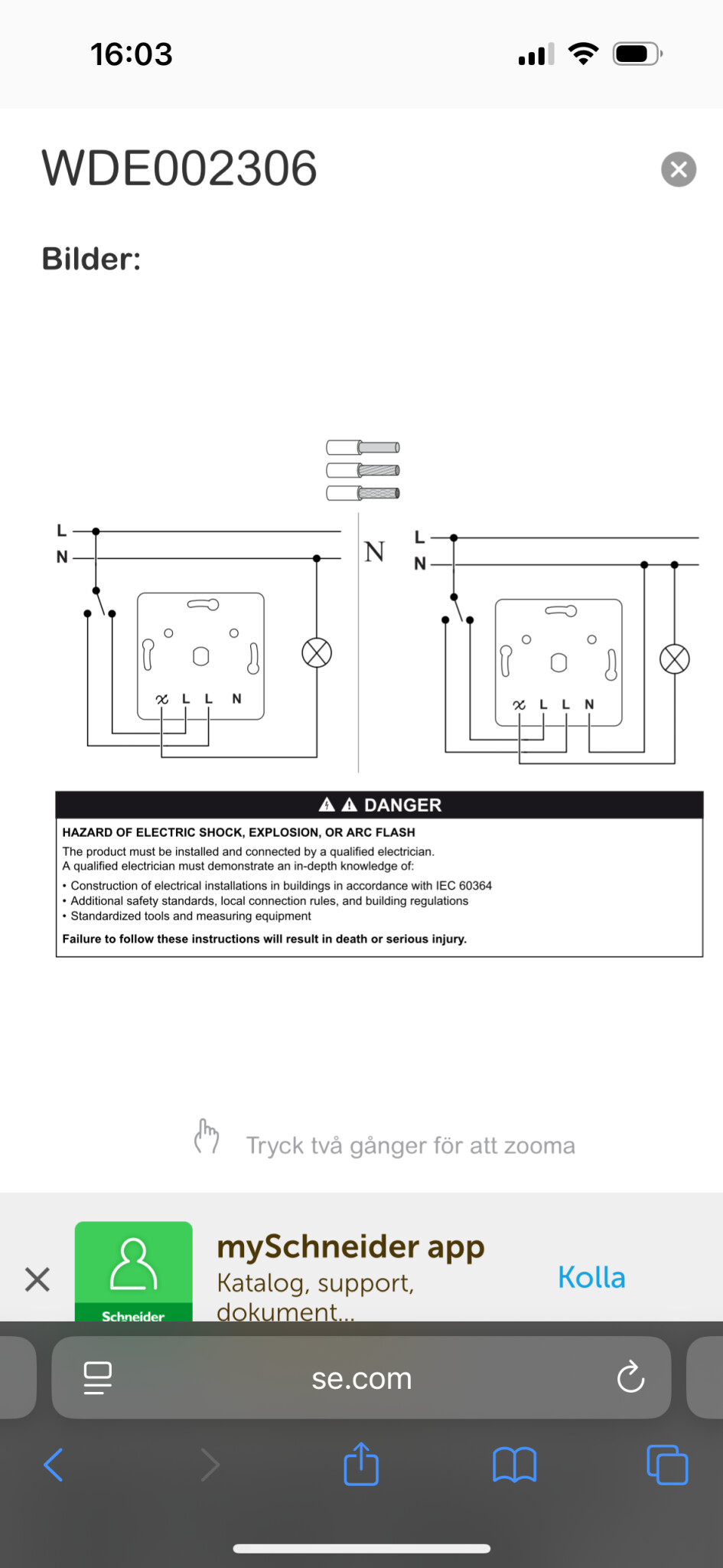

Nu är frågan vilken brytare som skall bytas och vilka kablar skall in vart i dimmern enligt kopplingsschema..

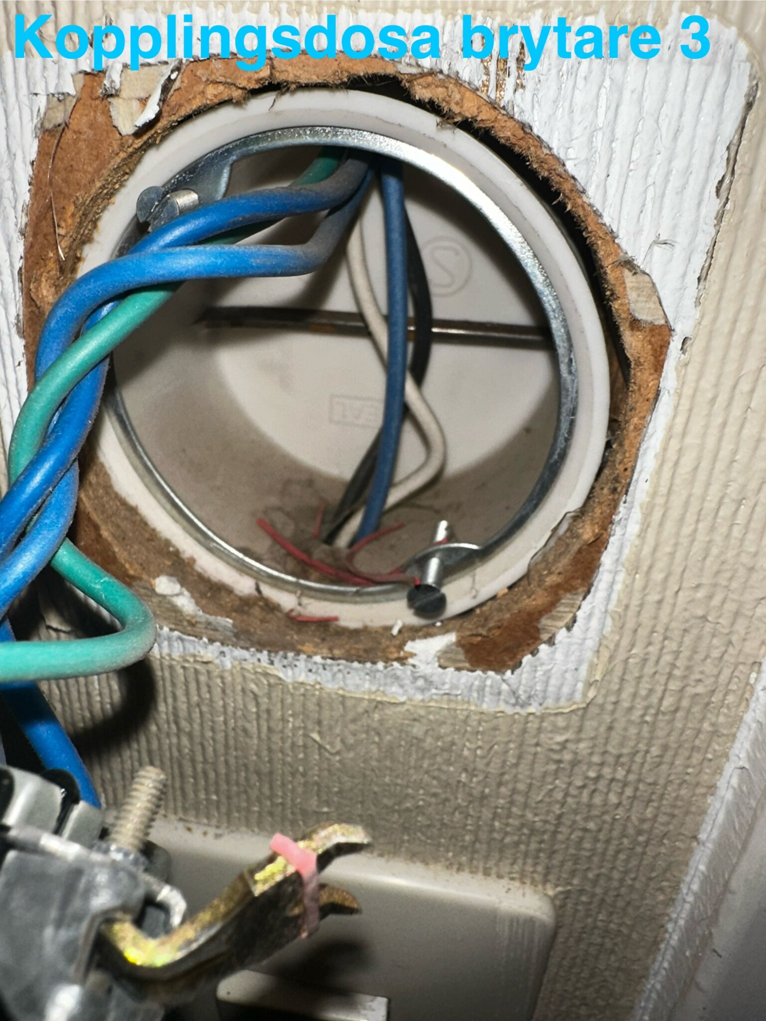

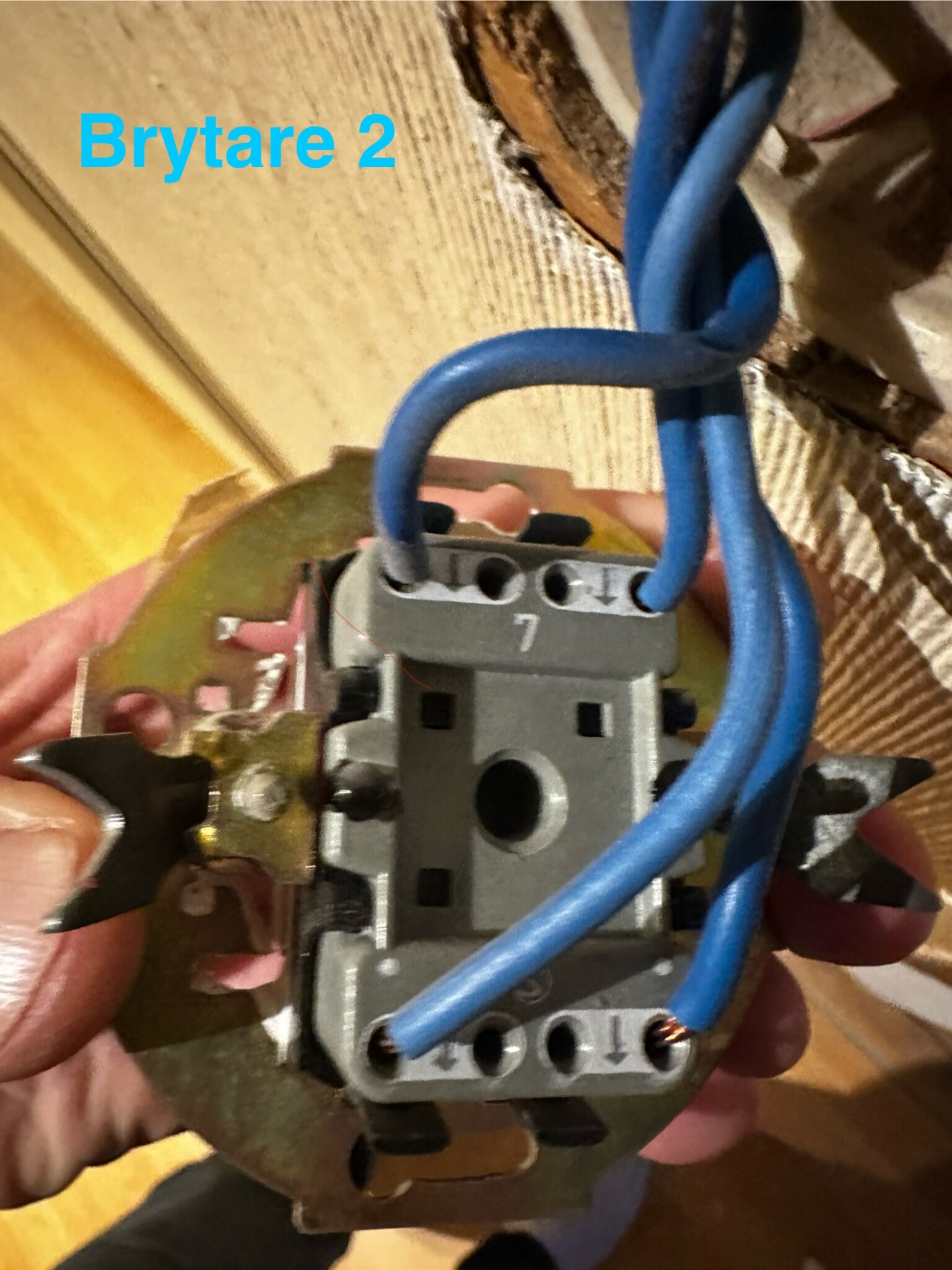

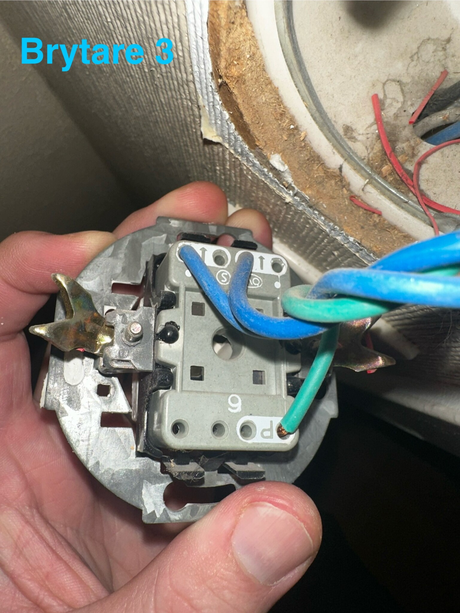

Bifogar bilder på brytare och kopplingsdosor. Notera att i Kopplingsdosa tre så finns det kablar som går vidare till brytare under för ute belysning.

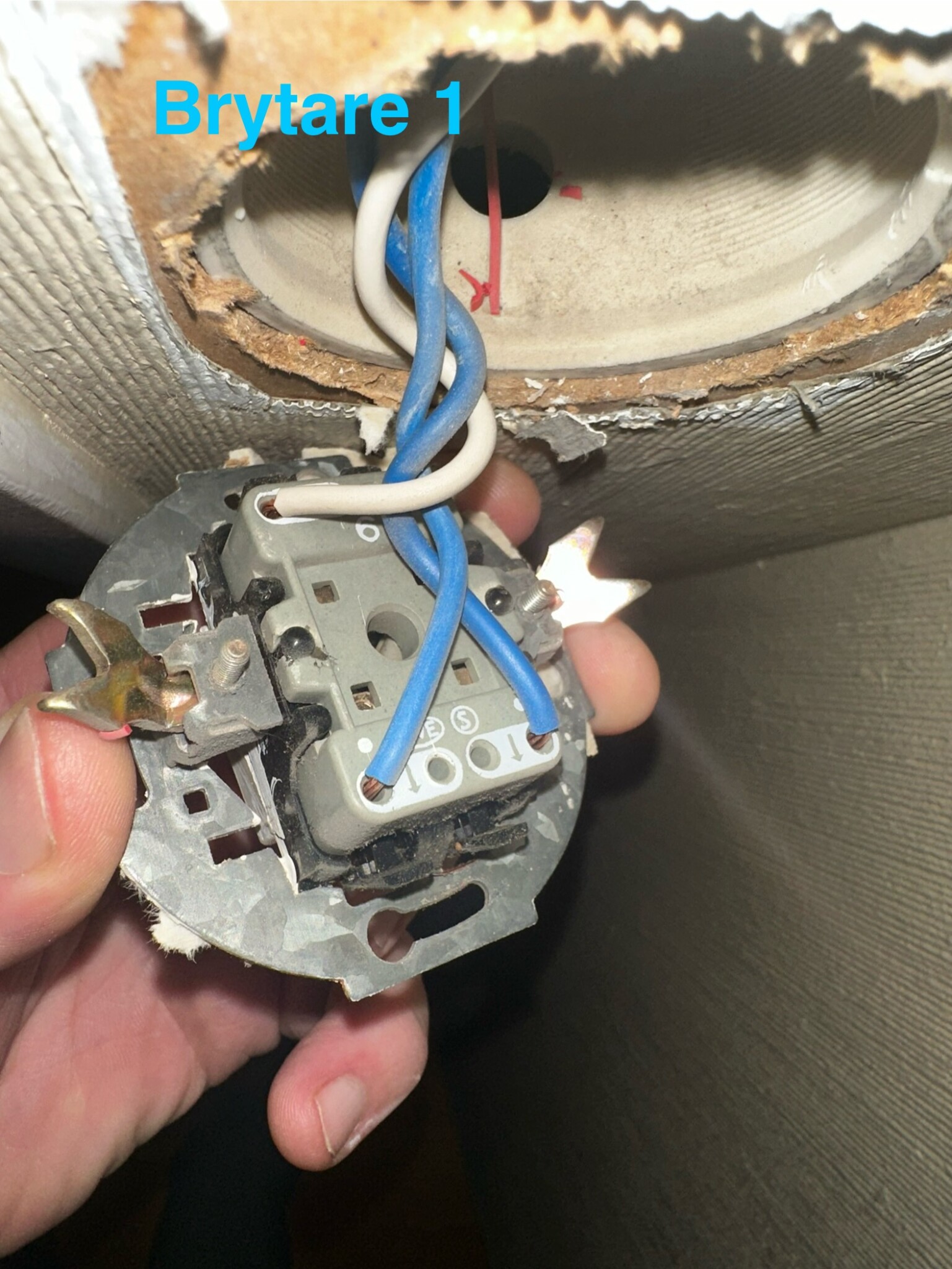

Jag tänker att enligt kopplingsschema så borde jag byta ut strömbrytare 1 och köra in vit i ”L” en av de två resande kablarna i ”L” och den andra i ”pil/krumelur”.

Tvärtom. Dina två mellantrådar ska kopplas till varsin "L" på dimmern, och fas/tändtråden ska kopplas till vågen med pil.
Märkningen på dessa dimmers är lite vilseledande. I grunden är det en trappströmställare som växlar vågen med pil mellan ena och den andra "L".
Intressant jag testade så som jag skrev och inget hände, bytte plats på de två blå och då hoppade det igång och fungerade precis som det är tänkt. Antar att växlingen fungerar bara att de sitter tvärtom då..? Ska jag ändå ta isär och byta tycker du?Bo.Siltberg skrev:

Efter några olika tester så visade sig det vara precis så som du sa, väldigt tydlig bild som man förstår. kopplade enligt din instruktion och då fungerade alla lägen och tester! 😊 stort tackBo.Siltberg skrev:
