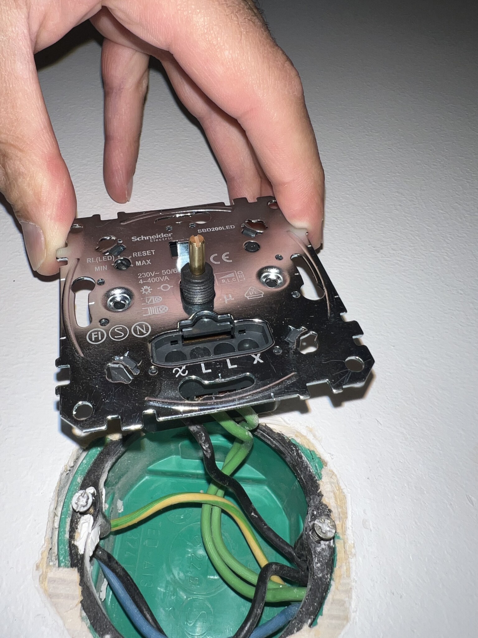

Så här har jag min dimmer kopplad, och i samma rum har jag en vanlig knapp till samma lampor så förmodar att det är en trappfunktion. Har jag kopplat rätt? Tidigare har jag kunnat dimma upp och ner men jag gjorde någon ändring på dimmern för den börja flimra när man lägger på lägsta nivå och nu har den slutat dimma, utan den bara tänder och släcker. Vad gör jag hjälp!

Vad är det föpr ändring du har gjort?

Jag tror jag ändrade till RL läge eller RD läge och höll inne lilla svarta knappen och då blinkade dom. Ville ändra så att lamporna inte skulle flimra på lägsta nivå. Men nu flimrar dom på lägsta nivå och ändrar inte belysning alls när jag dimmar upp eller ner

Det går att växla mellan rl och rc-läge så du kan välja det lämpligaste för den anslutna lasten. Om det är led så ska det vara rc.
Om det flimrar på låg nivå går det att justera upp min-nivån också tills det inte flimrar mer och spara det. Det är alltså det som behöver göras. Brukar även gå att göra samma med max-nivån.
Bara att ta fram manualen och läsa på hur detta görs.
