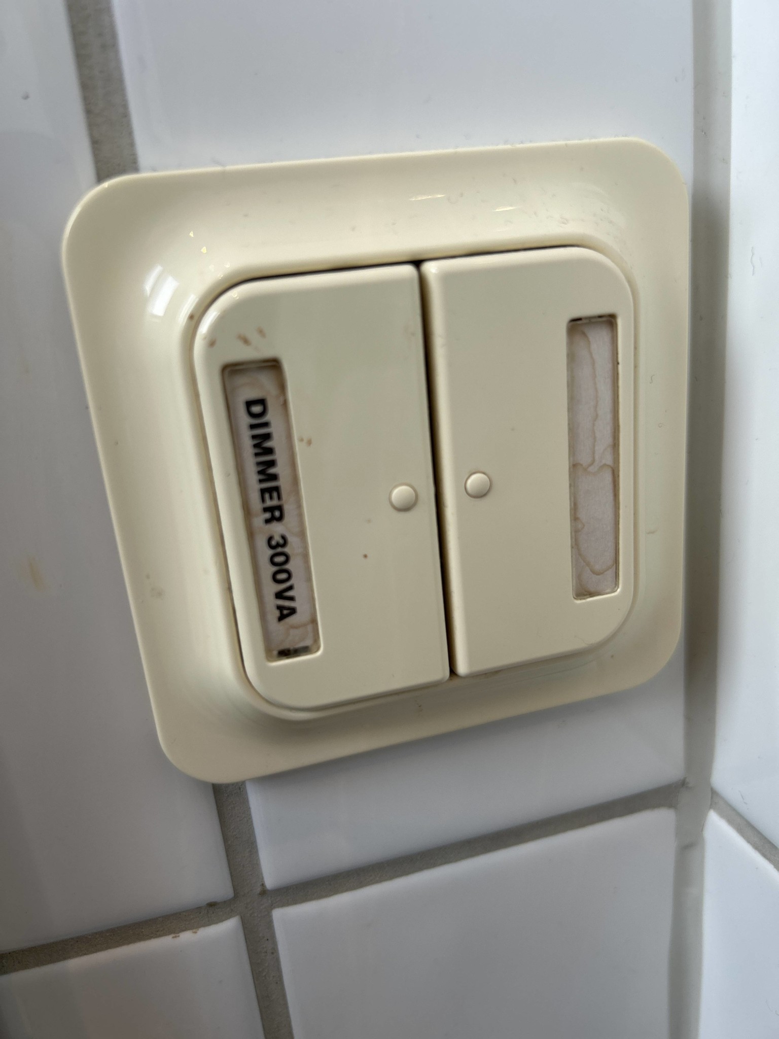

Har en äldre dimmer som genom att hålla in knappen domnar upp eller ner. Den har tidigare alltid kommit ihåg sista nivån och startat igång den när man sätter på lampan igen.
Nu startar den på max varje gång, oberoende vad den stod på när man stängde av.
Möjligt att justera eller det att köpa ny som gäller?

Vilken sorts dimmer?
Du säger "stängde av". Du menar när du släcker med dimmern (kort tryck)?
Eller har du en separat brytare som bryter strömmen till dimmern/lampan?

Tidigare husägare som installerat så vet inte. Ser ut som bifogat… :)

Precis. Kort tryck. Ingen separat brytare…

Jag har en känsla av att jag läst om någon dimmer där det var programmerbart att ha eller inte ha minnet. I så fall troligen programmerbart via någon konstig kombination av korta tryckningar eller så.
Men en sak du kan prova är att bryta strömmen till dimmern, bryt ex. med säkringen i centralen. Det skulle kunna ge en "master reset". Låt strömmen vara avstängd i en eller ett par minuter.

Klart att ”dra-ur-och-sätta-i-sladden” trixet fungerade! Tack för det
