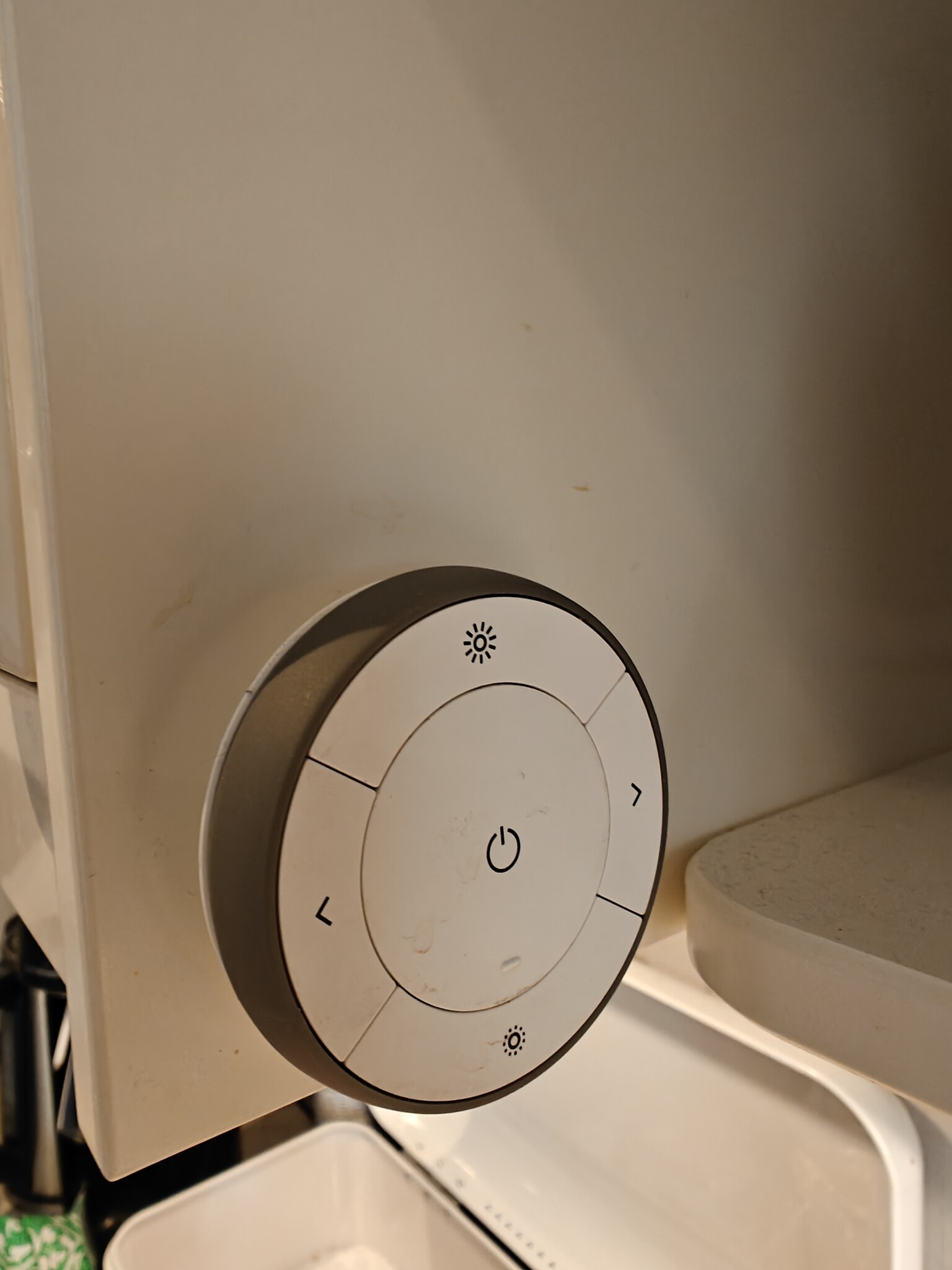

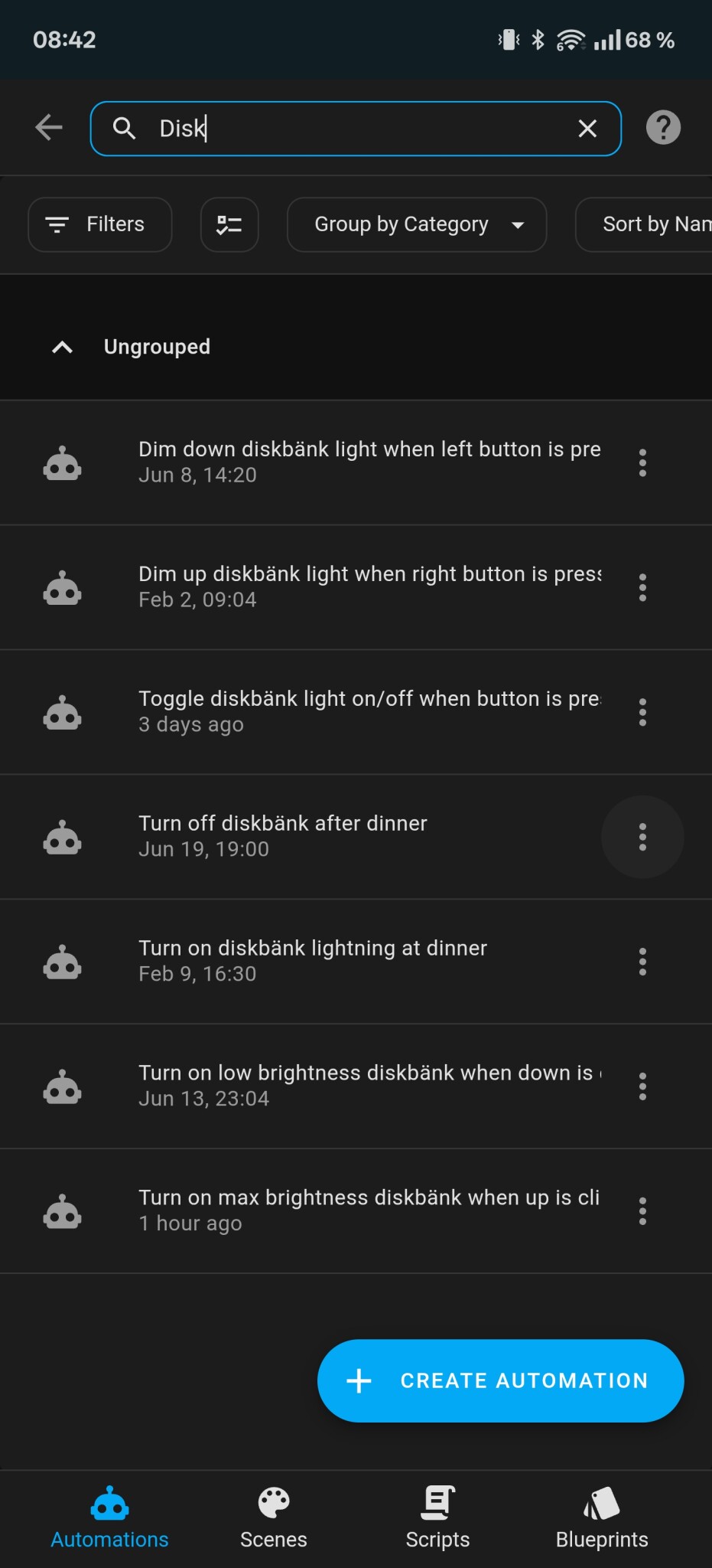

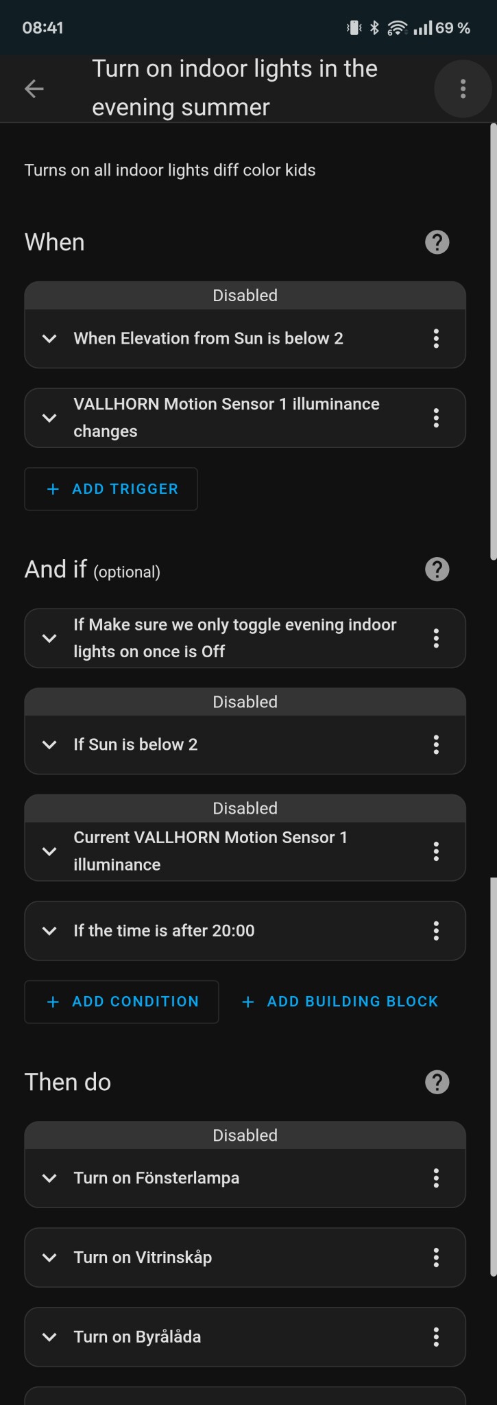

Själv kör jag med ikeas knapp till diskbänksbelysning. Har ingen fysisk alls, förra ägarnas beslut. Belysning i skåp startar jag på lux värden automatiskt. 😀
Vit rund IKEA-knapp för diskbänksbelysning på ett beige skåp, med olika symboler för ljusinställning.
Automationsinställningar för att aktivera inomhusbelysning baserat på solhöjd och tid, inklusive triggers från VALLHORN-rörelsesensor. Appskärm som visar automatiseringsinställningar för diskbänksbelysning inklusive dimning och tidsinställningar.

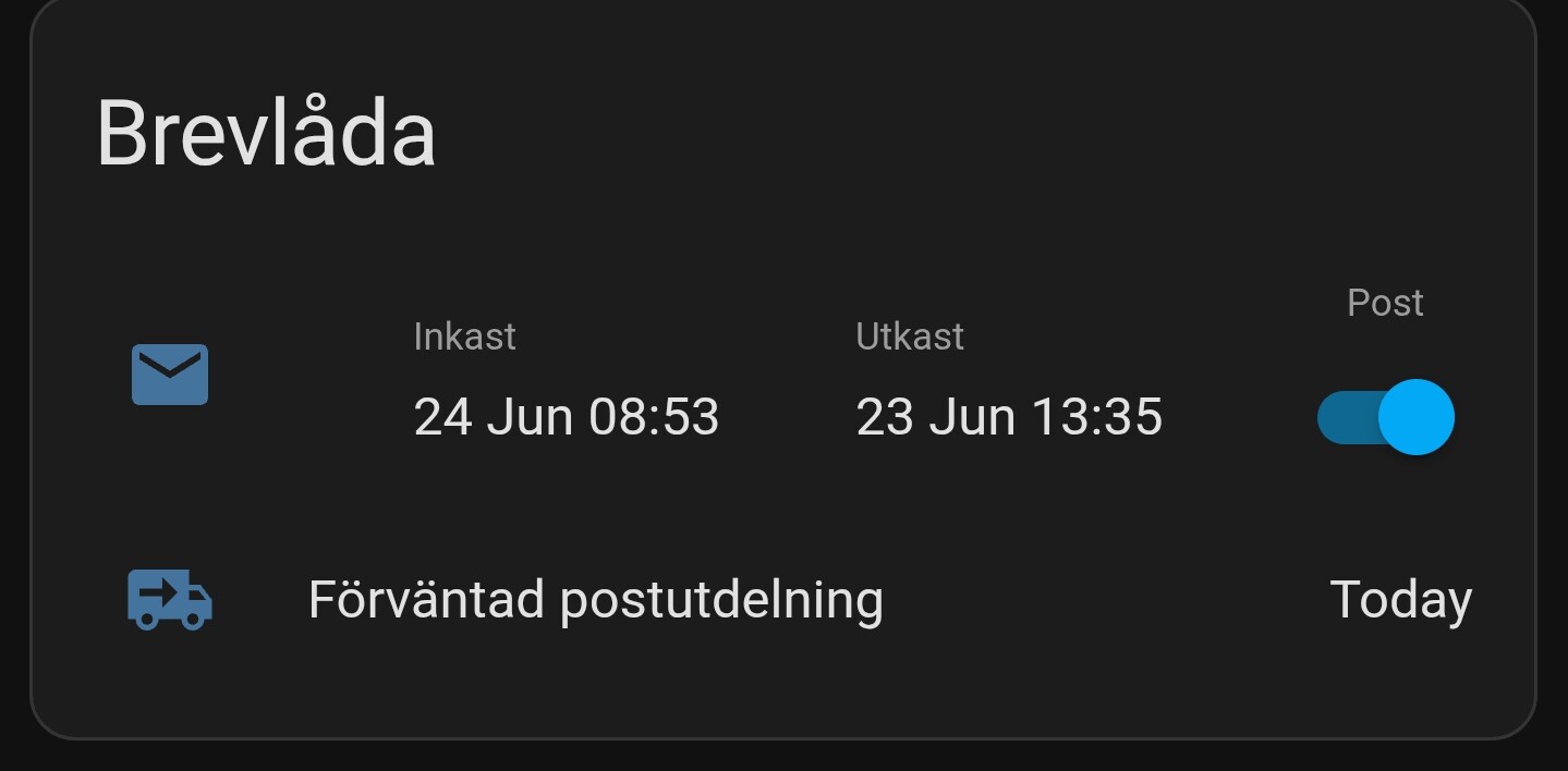

Min favorit är dock min brevlåda som jag smartifierat med en Vibrations och magnetsensor. Får mejl när luckan känner rörelse att posten har kommit. Sen sensor på tömningsluckan.
Bild av en smart brevlåda-app som visar inkast och utkast med datum och tid, samt förväntad postutdelning markerad som "Today".
Onödigt men roligt. 😂
