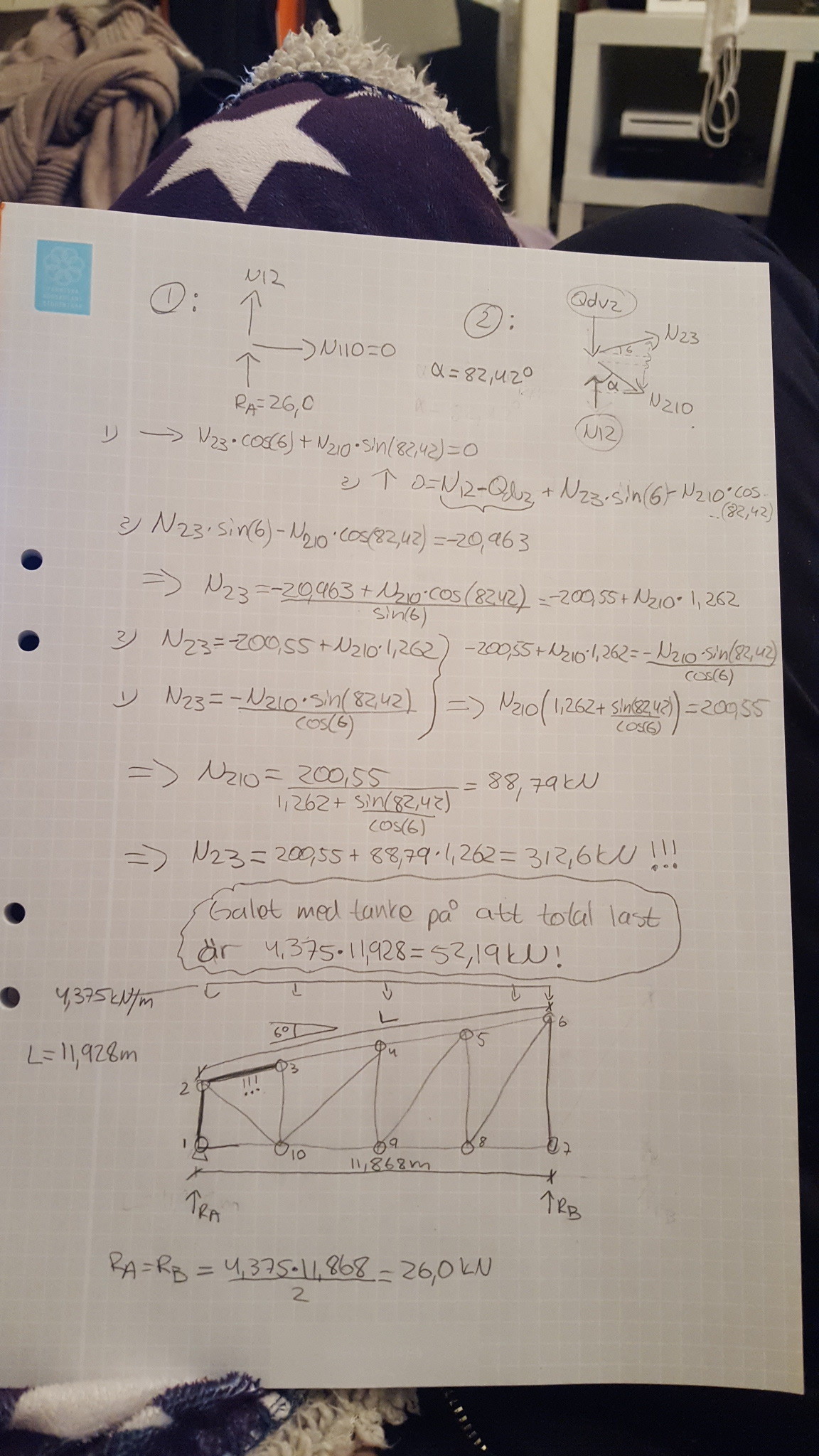

Jag ska dimensionera en takstol, och har fått problem. Vet inte om jag har gjort något galet med knutpunktsmetoden, eller vad som kan ha gått snett.
Jag har fått en orimligt(?) stor normalkraft i ett av stagen. En normalkraft som är 6 gånger större än den totala last som ligger på takstolen. Tycker mig ha alla minustecken på rätt ställen, och koll på trigonometrin.
Någon som orkar kolla vad som kan ha gått snett? Alternativt om någon vet någon sida där man kan få alla stångkrafter uträknade, så att man kan jämföra?
Har bifogat uträkningen av knutpunkt 1 och 2.
