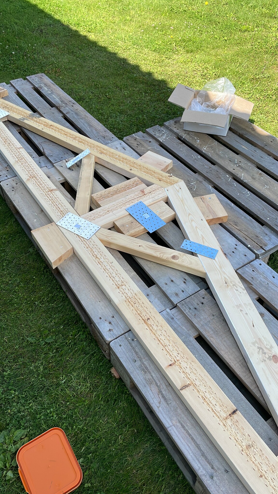

Jag skulle vilja bygga egna takstolar till mitt förråd.
Förrådet ska var 6x3m.
Är det någon av er som har tips på hur man bygger fackverktakstol eller rent av har en ritning att dela med sig av? Snözon 3,5 taklutning 27

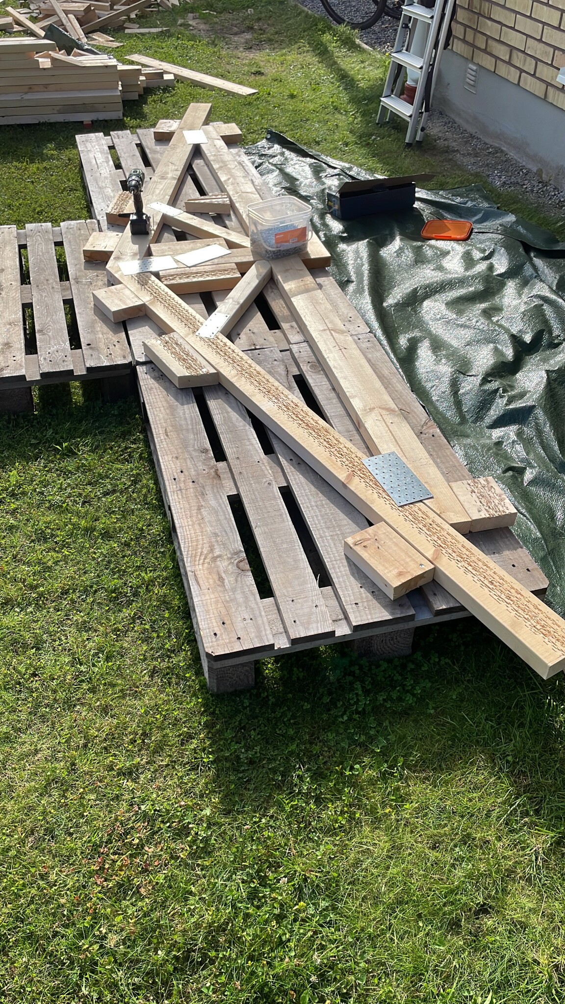

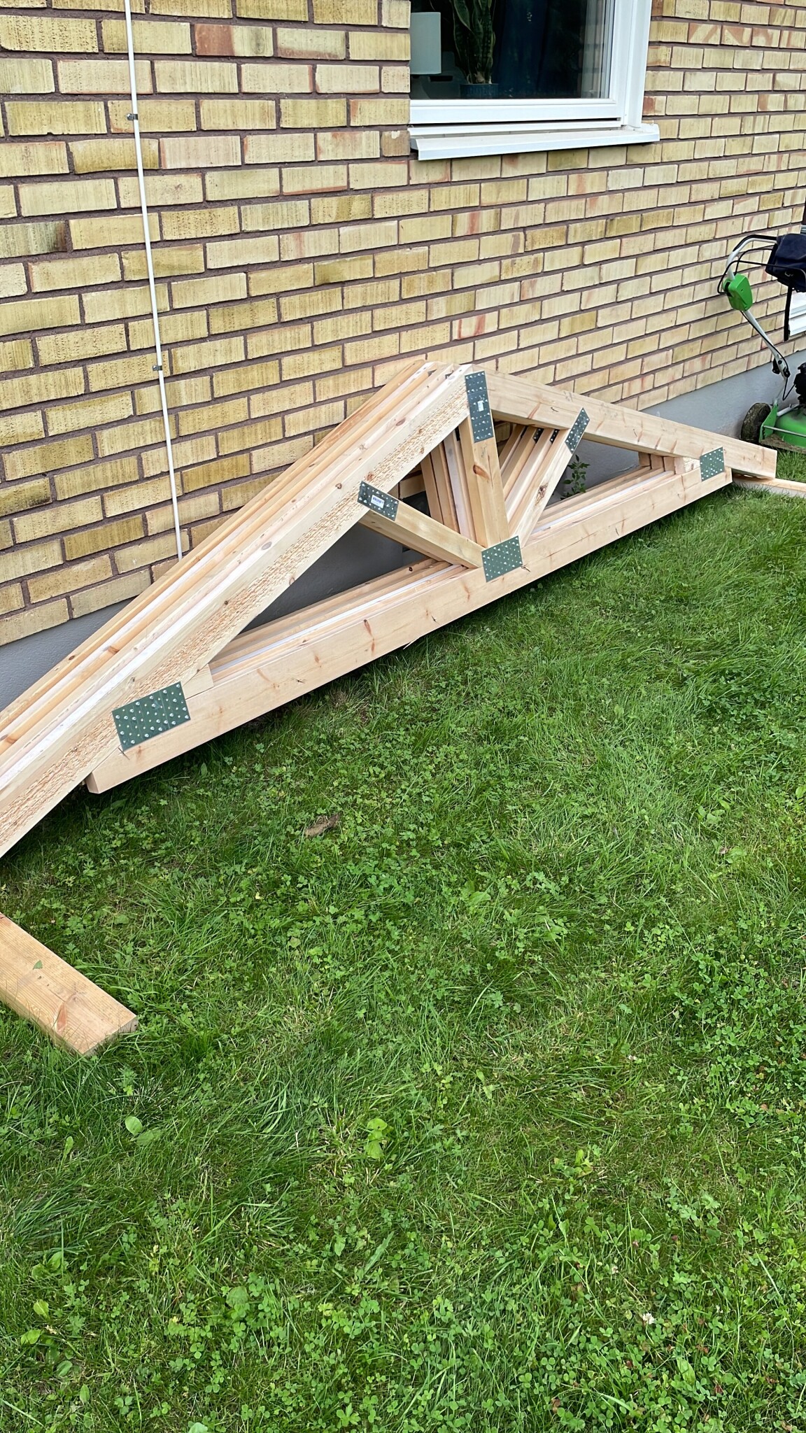

Här är några bilder som visar hur jag byggde takstolar till i princip samma mått som du.
Gjorde mallbitar och sågade upp delar till alla takstolar sen var det bara att lägga ner dom i formen och skruva ihop
Träbjälkar och takstolsdelar ligger på pallar utomhus redo för montering, med stålplattor och verktyg runtom.
Takstol under konstruktion på träpallar, omgiven av verktyg och material i trädgårdsmiljö.
Trästakstolar ligger på gräsmatta invid tegelvägg, redo för montering.
