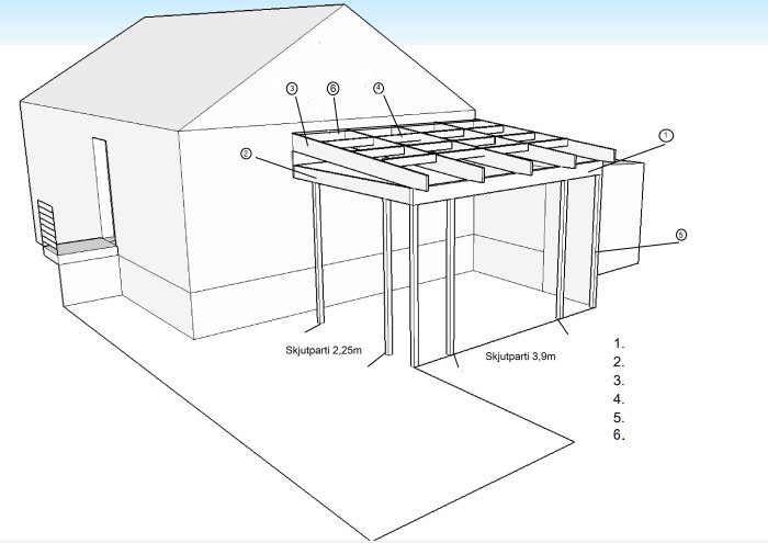

Vi skall bygga en inglasad altan och trädäck! Funderar dock lite på vad för dimisionering som behövs.

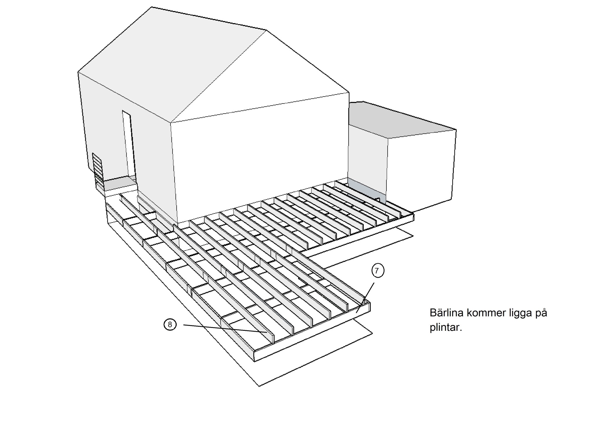

Och så undrar jag vad för avstånd man ska ha mellan plintar?
Kommer att fästa bärlina i husgrunden då vi dränera förra året så vill ej sätta plintar för nära.

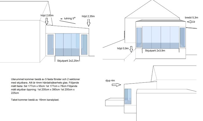

Bor i Västra Götaland med snözon 2.0.
Tak kommer att bestå av 16mm kanalplast.
Lägger upp lite bilder på ritningar hur det är tänkt!
Dessa är mina förslag, men osäker på detta så tar gärna emot ändringar!
1. 42x270 GL28cs
2. 42x270 GL28cs
3. 45x220 C24
4. 45x120 C24
5. 95x95 G4-3
6. 45x220 C24
7. 45x220 C24
8. 45x195 C24
Tack på förhand!

jag skulle regla golvet på andra ledden så att trallen hamnar på den ledd reglarna är ritade nu
