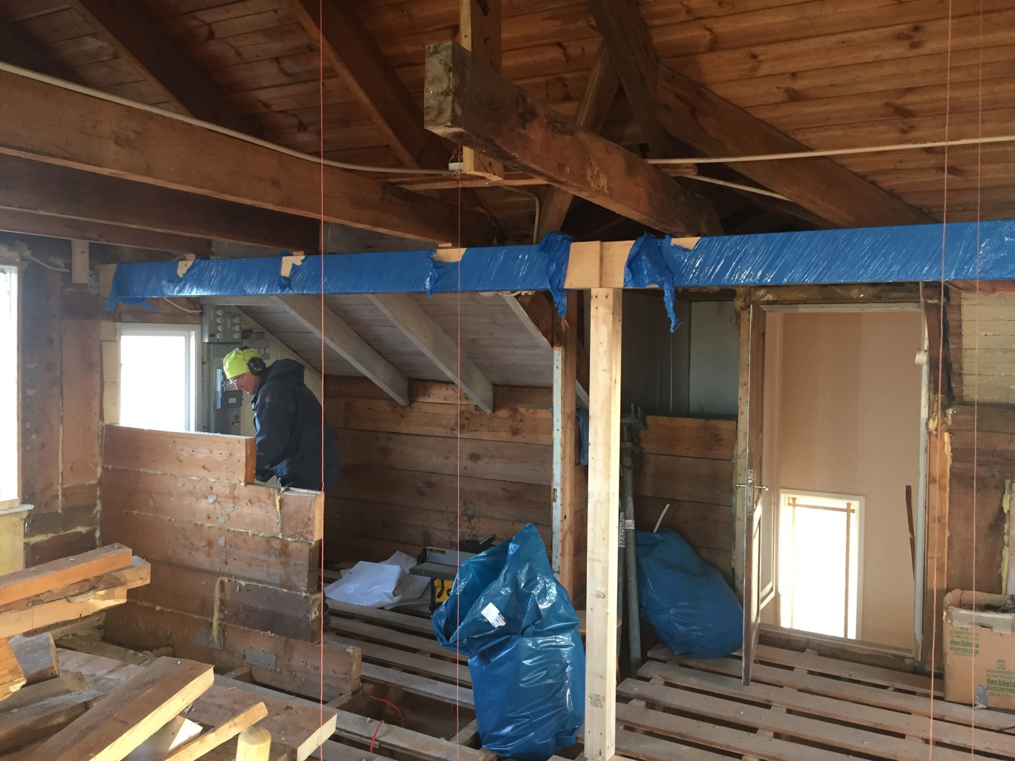

Tack, återkommer med bilder på upplaget efter helgen men om minnet inte sviker så går de rakt igenom väggen. Väggarna är gjorda av liggande plank, 3 1/4", 80mm. Spilbitarna har de använt bl.a. väggar på våning2

Vad jag tycker mig se är två bärande sidoåsar som samverkar med A-takstolar. En vanlig konstruktion vid den tiden. Kattvindsväggarna är inte bärande av just den orsaken som du beskriver men åsarna är sannolikt bärande.
Sådär på ögonmått borde 3x7 tums virke hålla som åsar om avståndet mellan tvärgående mellanväggarna är under 3 meter och taket är plåt eller annat lätt material.....men eftersom åsar och A-takstolar samverkar och det finns en del okända faktorer är det här bara en riktgivande gissning.

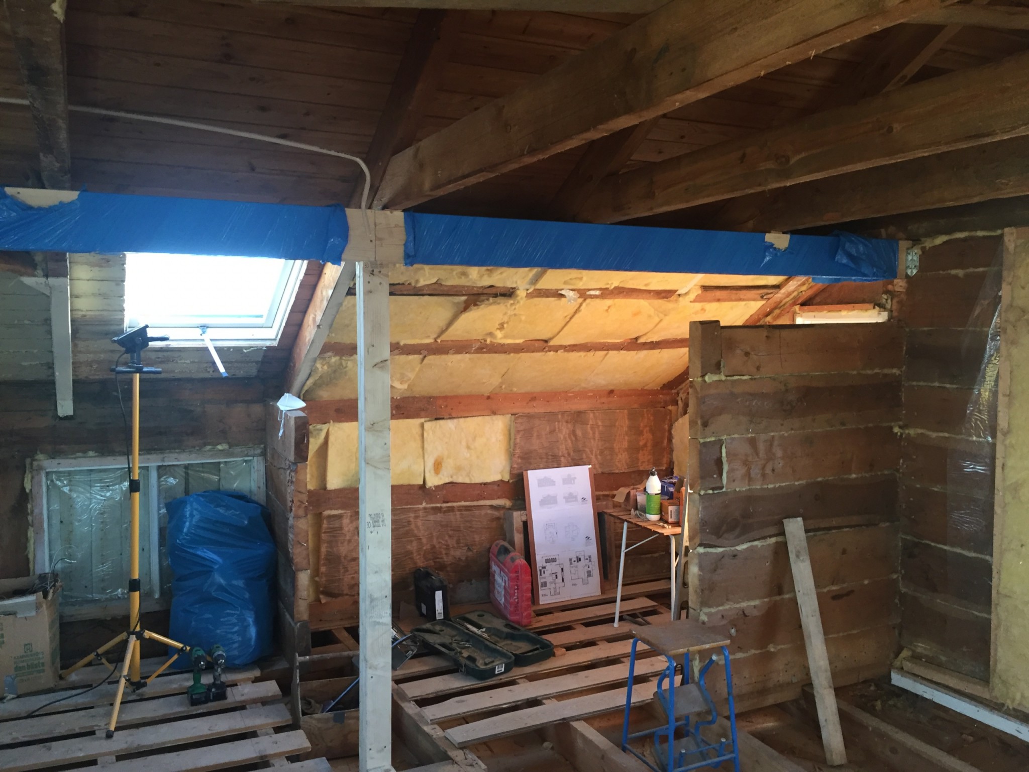

Minst en av åsarna ligger inte an takstolarna. Kanske pga sättningar de senaste 100åren men i vilket fall så vilar åsen på en pelare som "bara" står på en golvregel

Jag har stor respekt för våra finlandssvenska vänners kunskap om gammal byggnadsteknik. Man blir lätt begränsad till de lösningar som man själv sett. Jag har dock svårt att se att "åsarna" skulle kunna vara bärande. om inte huset är väldigt kort. Har dock inte sett någon uppgift om husets längd. En vanlig takstolsmodell kallas för svensk takstol. Där vilar högbenets yttre del på snedställda stödben som landar på en stock som ligger på vindbjälklagets bjälkar. Denna takstol är särskilt vanlig vid murade ytterväggar där man inte vill ta ner lasten direkt på murväggarna. Verkar emellertid inte vara aktuell i detta fall.

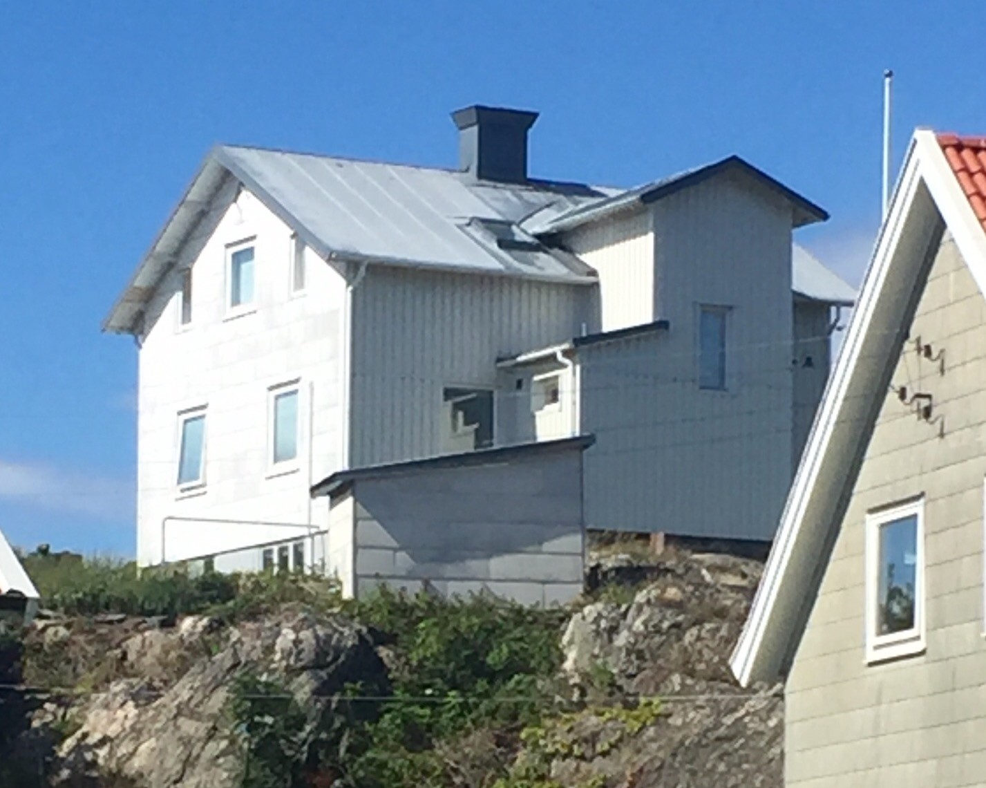

Är det i "Kråkan"? Bra med plåttak eftersom det är en ganska lätt konstruktion. Med 8 m längd kan inte åsarna vara bärande. Alldeles för lång spännvidd för de dimensionerna.
Hej
Det är på Styrsö i Göteborgs skärgård(Jag bor iofs i eller nära Kråkan
). 8m är total längd, varje ås är ca 2,5m på varje sida om mittpartiet.
Bifogar ritningar(nygjorda) som kanske kan ge en bättre inblick.

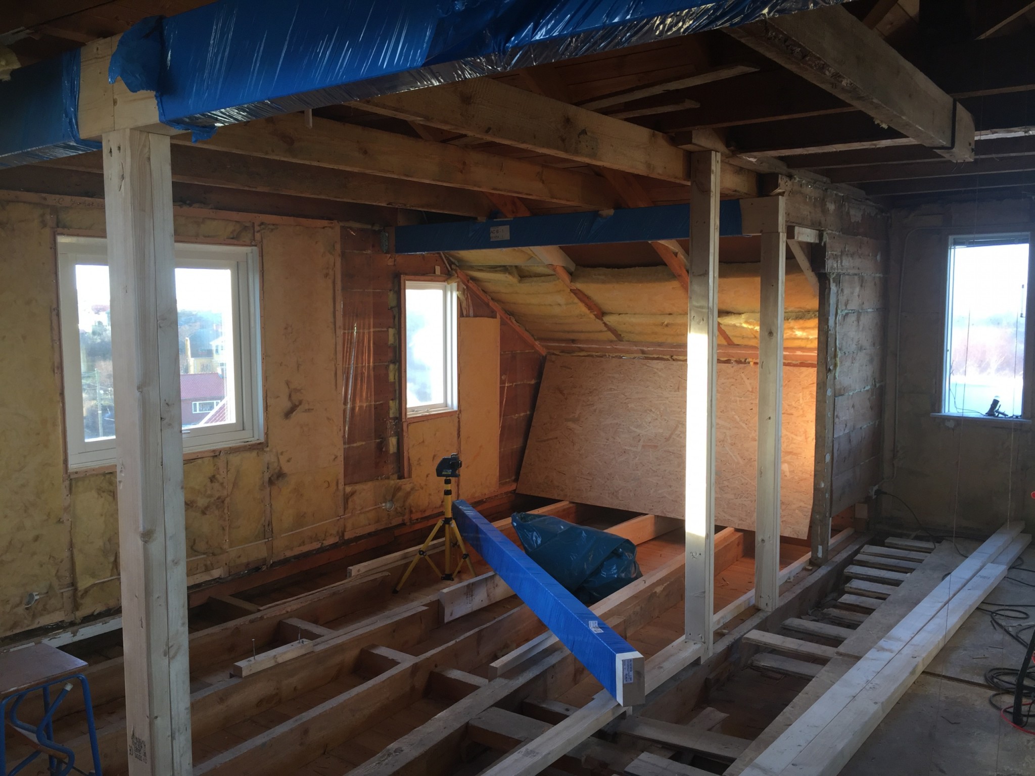

Efter att ha noga övervägt alternativen så kommer bjälkar/balkar att ersättas av limträ och nya stöd av kontruktionsvirke.

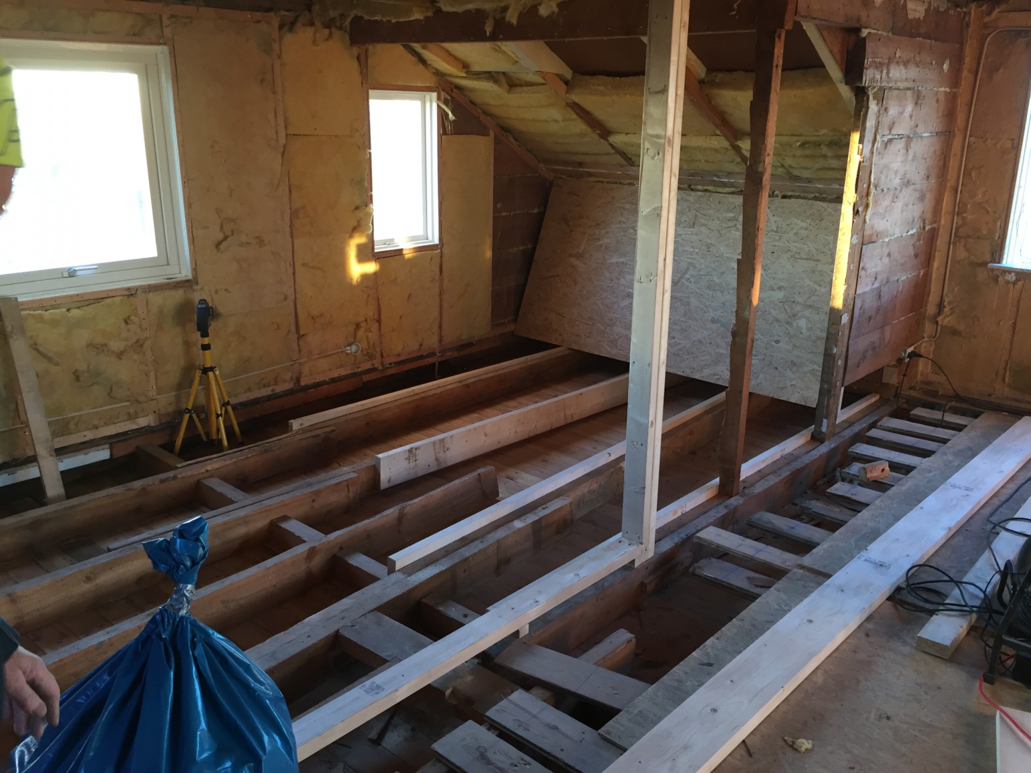

Bifogar en bild från helgens renovering, golvet lutar 61mm från högsta till lägsta punkt.
Hej
Limträbalkar på plats.
