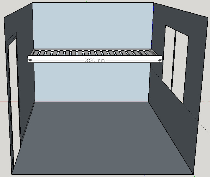

Barnen växer så det knakar så nu planerar vi ett sängloft. Jag har gjort en första skiss (det saknas förstås skyddsräcke och vi har inte bestämt monteringshöjd).
Tanken är att låta två barn (105 cm och 125 cm) sova i samma säng med huvudet mot varsin vägg. Helst vill vi ha ytan under loftet helt fri som lekyta, d.v.s. idealt ingen stolpe i mitten samt flyttbar stege som därmed inte är tänkt att fungera som upplag.
Materialval är furu. För en vanlig regel (alt limträbalk), vilken dimension behövs för den angivna spännvidden 2870 mm? Anta att ytterligare en regel/balk monteras i mitten (parallellt med den yttersta), är det möjligt att gå ner i dimension?

90x145 borde räcka om du väljer lätta ribbor. Hur bred ska sängen vara?
Är du tveksam kan du lätt hänger av från taket. Detta kan integreras med skyddsräcket.

Det är mest en komfortfråga. Väljer du 45x145 C 24 på regeln i framkant kan även 2 fullvuxna män ligga där utan att känna sig oroliga.
Bredden blir ca 1 m. Ribborna tänkte jag 22x95, det borde gå som lätta. Hittade en våningssäng från Jysk som ska klara 90 kg, den hade ribbor på 15x66 men det känns lite klent. 90x145 är inte en dimension jag känner igen och jag får inga sökträffar. Menar du 45x145? För avhängning från taket är absolut tänkbart, men jag har inte kommit på någon snygg lösning. Byggbeslag är uteslutet om det inte går att dölja.T Thomas_Blekinge skrev:
En av oss föräldrar kommer nog krypa upp och läsa en saga, men med båda blir det lite trångt. Hur menar du att komforten påverkas?J justusandersson skrev:

Jag menar 45x145

Med komfort menar jag vilken nedböjning man vill acceptera. Håll r gör det för det mesta. 45x145 är nog optimalt.

Det blev att jag köpte 45x145. Provade att ställa den på högkant på två upplag på golvet med ca 2,8 m spännvidd. Jag ställde mig på mitten på en fot och min sambo mätte då nedböjningen till ca 5 mm. Det lär nog inte kännas av. Tack för info!J justusandersson skrev:

3,8 mm fick jag det till i min tidigare uträkning med en 100 kg punktlast på mitten.
