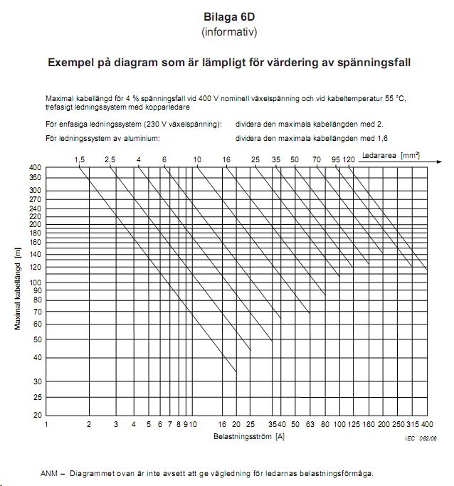

Projekterar för en förenings räkning där det finns önskemål för ett CEE 400V 16A-uttag ca 100m från befintlig 63A anläggning. Har inte inkommande näts impedans. Kan man tänka sig att 5mm^2 räcker?
5 kvmm är en dimension som inte finns, däremot finns 6 kvmm.
Orkar inte starta upp en Windows-VM nu för att kolla med eldim men spontant skulle jag säga att det inte räcker. Om man vill kunna plocka ut 11 kW ur uttaget så ska man nog ha en betydligt grövre kabel.
Du kan anta Zför enligt de grova förenklingar som finns i Eldim baserat på var anläggningen finns, men jag tror snarare att spänningsfallet kommer vara dimensionerande här.
Jo, men det är ett uttag. Det innebär t.ex. att någon kan få för sig att koppla in en enfaslast där och då får du dividera med 2.
Hade det varit en fast ansluten maskin hade man kunnat dimensionera mer på marginalen men med ett uttag skulle jag säga att det är olämpligt.
Ja, det blir dyrare med kabeln men du kan om du går till 10 kvmm köra en fyrledare (som iofs inte är så mycket billigare och du måste då ha en liten central i matad ände).

Grovt sett bör det inte vara några problem för dig med den kabeln. Om du söker här på forumet kan du hitta den sk vattenkokarmetoden för att mäta impedansen i din matande ände det är enkelt gjort. Och mäter du och hamnar i häradet ett stycke under 1 ohm klarar du dig bra. Sen får du i vanlig ordning se till att det blir regelrätt i övrigt med tex JFB om det inte finns där du tar matningen osv.A anis16 skrev:
