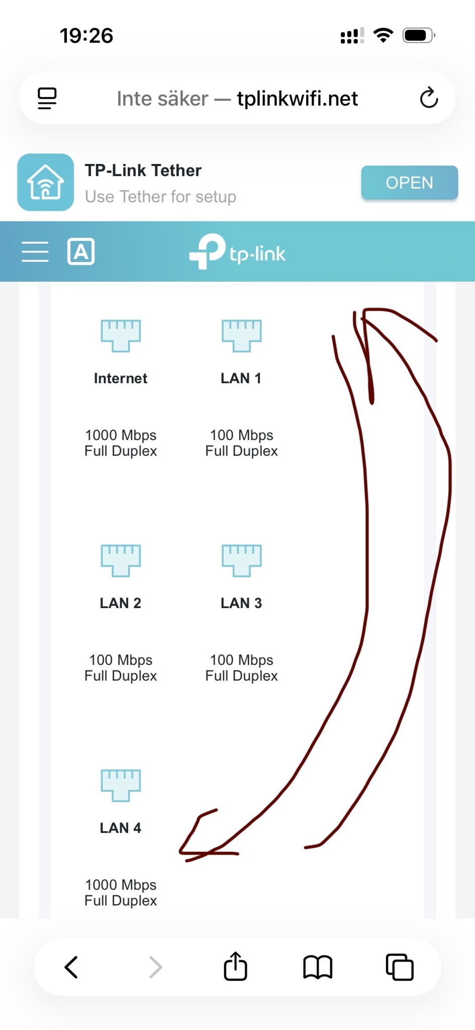

Killgissar på dåliga kablar eller kontakter, för 100 Mbps krävs endast 4 ledare, för 1000 Mbps krävs 8.

Routern och andra enheten förhandlar om hastighet när de ansluts till varandra.
Använder du mycket bandbredd i kabeln ställer det högre krav på den. Blir det mycket packetloss pga dålig kontaktering eller annat så kan enheterna förhandla ner hastigheten.
Du kan byta kontakt själv, men störningarna kan ju även bero på veck eller (fysiskt)nött kabel.
Verkar ju lustigt att dessa 2 portar byter hastighet och aldrig båda på 1G. Att de håller på och byter borde tyda på glapp eller andra saker som får dem att förhandla om hastigheten.Som felsökning gå det ju att låna instrument för att kolla kablar. Eller testa att ställa portarna fast på 1G och se om man får problem med överföringen.

Då måste vi fråga vad det är för kabel och kontakt? RJ45-kontakter är avsedda för patchkabel som är flertrådig. Installationskabel är däremot entrådig.R Rolle85 skrev:
Om man fuskar och klämmer kontakter på installationskabel så kan det funka bra. Det kan vägra att funka öht, och det kan funka som det verkar göra för dig. Dvs ibland. (Jag fick fixa i källaren hos en granne och montera uttag för totalt sex kablar pga av detta en gång.)
Så om du har en fast förlagd 70m lång kabel som är en installationskabel kläm inte en ny kontakt på den. Gör det riktigt istället och sätt upp uttag i båda ändar av kabel. I dessa uttag så sätter du sedan patchkablar som kopplas till din utrustning.

kontaktera om löste inte problemet, det verkar helt enkelt vara att kontakten på kabeln glappar beroende på om den dras åt höger eller vänster. Kabeln är av modell "platt". Någon o Göteborg som kan kläppa om denna till en ny kontakt då jag inte kan byta kabel (kabel går genom yttervägg och under fasaden till en annan del av huset så vill ogärna byta hela kabeln denna).
Men då klämde du på en ny rj45 direkt på kablen igen och läste inte tipset om att sätta denna på uttag?
Sätter du ett uttag så är det lätt att byta till en färdig köpt patch.
