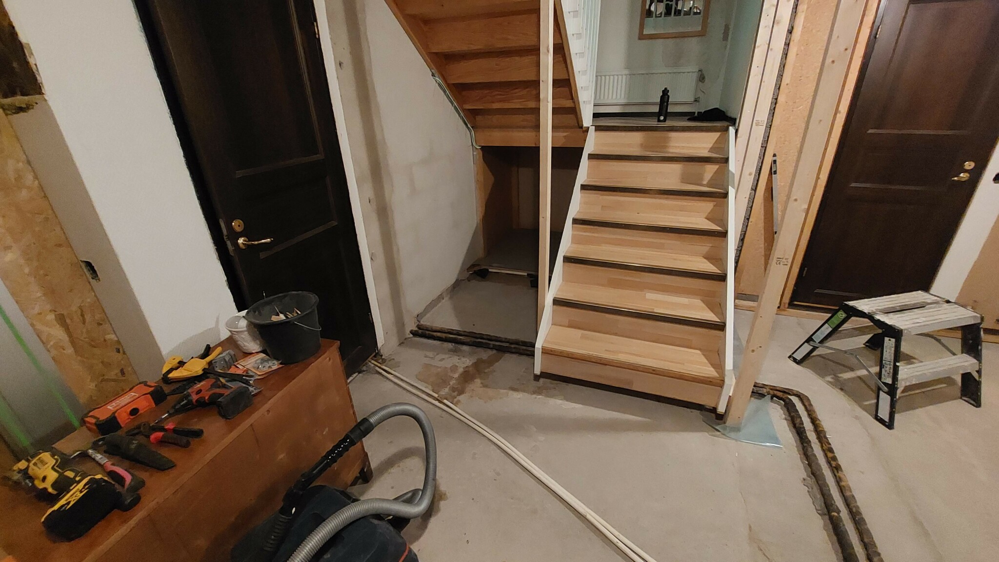

Trappan just nu ser ut så här:

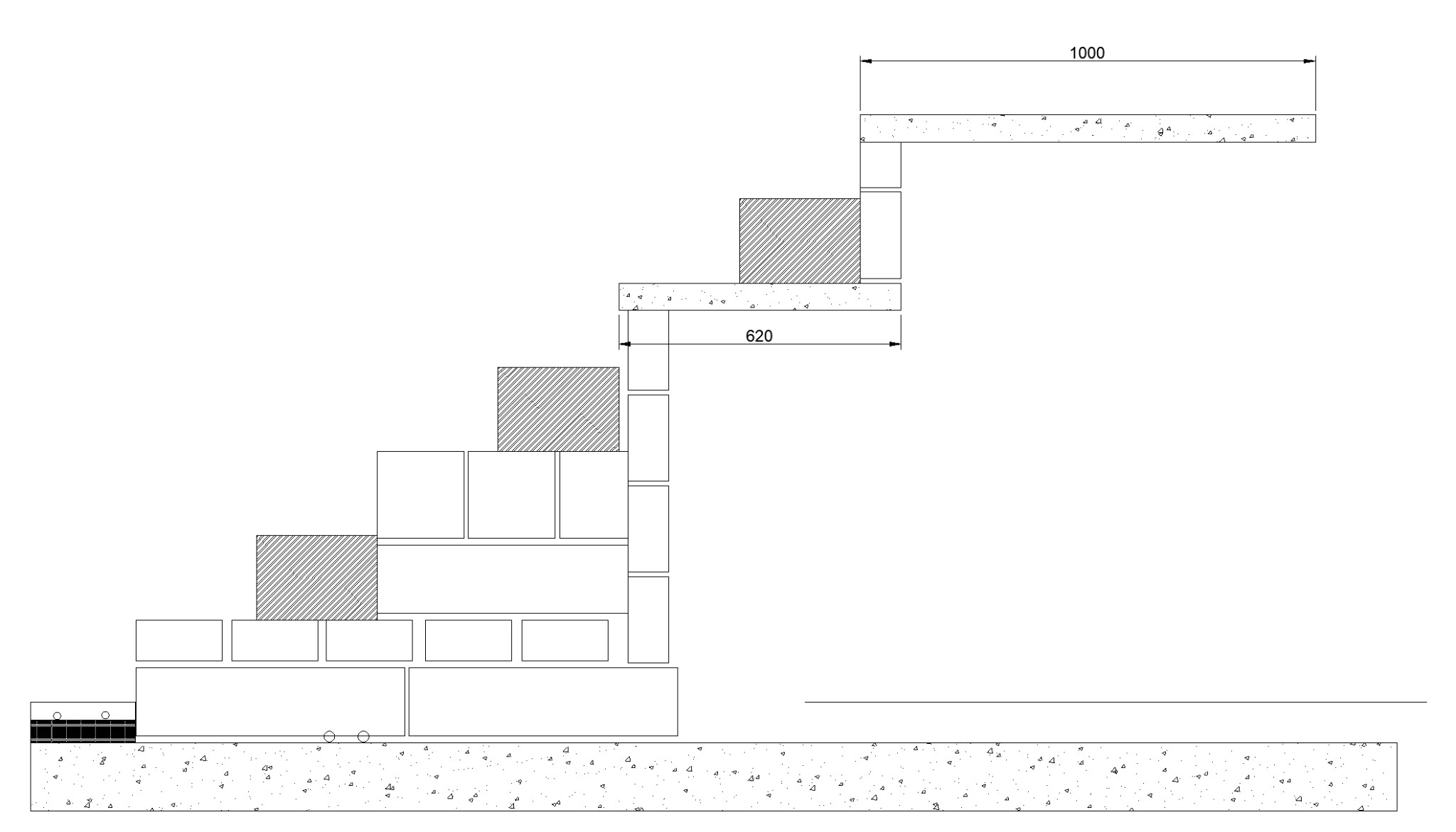

För att lägga klinkers så har jag förstått att det är starkt rekommenderat att dessa fästs på ett "dött" material så som betong eller lecablock. Därför har jag skissat upp en trappa byggd av lecablock och två gjutna betongplan. Problemet är att jag har ingen som helst känsla för hur vilplan och trappsteg bör dimensioneras för att hålla bra. Hittade en tråd här på forumet där det var trappsteg som diskuterades och TS fick då rådet att köra 6cm tjocka steg med armering nära botten på gjutningen. Jag tror att jag har lite med bredd i min trappa så det kanske är rimligt att öka på några centimeter till?
Snyggast blir det som jag gjuter hela bredden vilket är cirka 2 meter och då går ytan under trappan att använda för förvaring men det är egentligen inget som hindrar mig från att sätta stöd på mitten.
En liten enkel ritning som visar trappan från sidan. Nedersta två stegen blir lecablock. Steg 3 samt vilplan tänker jag som betong. Stödpelare är inte inritat, tänker att jag antingen gjuter dessa i runt rör eller murar med lecablock.
