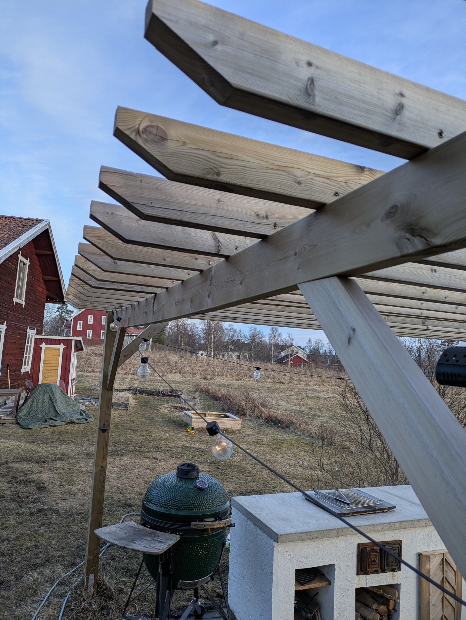

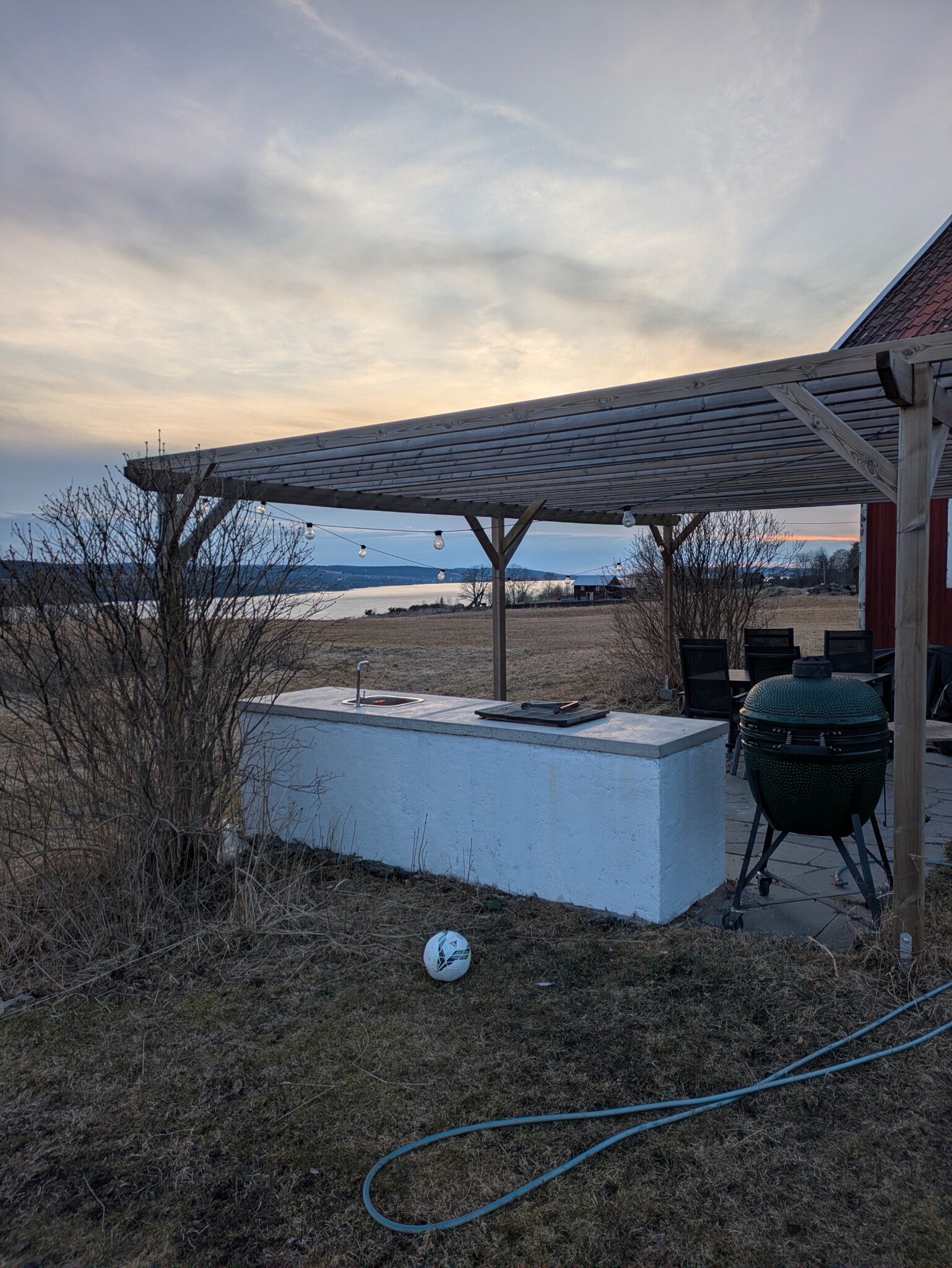

Byggde en pergola förra året som jag nu inser är underdimensionerad. Bärlinorna har redan börjat svikta något. Så nu funderar jag jag vad bästa sätt att rädda upp detta är... Mina tankar är antingen sätta stolpar mitt emellan existerande, alternativt sätta extra bärlinor på utsidan. Vad säger ni kunniga? Vore trist om den rasar. Hjälper extra bärlinor? Vore att föredra så klart

Cc 3,7m mellan stolparna 90x90 på långsidorna
Bärlinorna är 145x45
Ribborna har jag för mig är 90x45 Pergola med träbalkar och dekorativa lampor i en trädgård, med ett rött hus och öppen mark i bakgrunden.
Om ribborna är 45x95 så kommer du få en nedböjning och det kommer bli värre över tid med snö.
Max spann på 45x95 är ca 2m så du behöver sätta in extra stolpar.
Något som skulle hjälpa lite som du kan prova först är att lägga en eller två läkt av t.ex. 22x95 ovanpå för att öka styvheten i hela konstruktionen lite.
