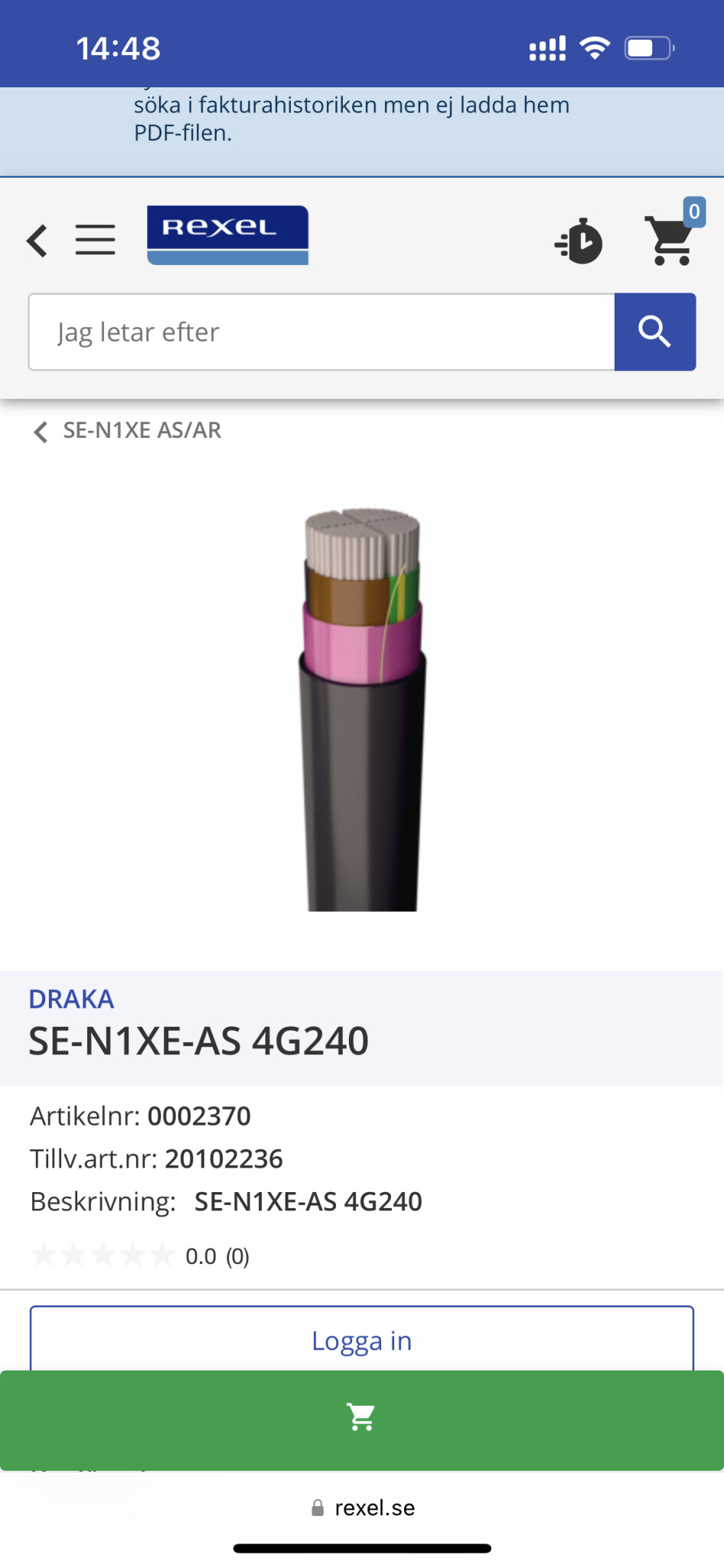

F fixaochtrixa #1 Medlem · 46 inlägg 26 maj 2023 14:51 fixaochtrixa Medlem 46 inlägg 26 maj 2023 14:51 #1 Hej, ibland på jobbet pratas de om kraftkablage och jag fattar inte riktigt. Vad menas med 240 på kabeln jag har bifogat bild på tex. Kan någon snyggt förklara eller ännu bättre rita. det är inte omkretsen på kabeln som jag förstått det. Inloggade ser högupplösta bilder Logga in Skapa konto Gratis och tar endast 30 sekunder #dimension #kablage
T toolman77 #2 Medlem · stockholm · 2 260 inlägg 26 maj 2023 14:55 toolman77 Medlem stockholm 2 260 inlägg 26 maj 2023 14:55 #2 240 syftar till tvärsnittsarean på ledarna. I det här fallet 4 ledare á 240 kvadramilimeter. Låter som att du är på ett eldistributionsbolag. Den typen av kabel är vanlig vid långa dragningar av lågspänning 0,4kV
