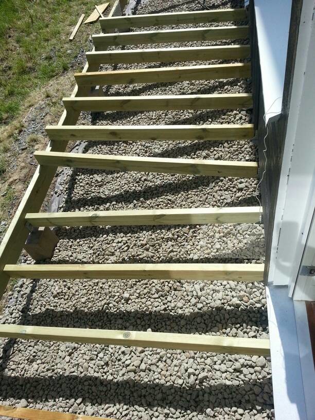

En tumregel som jag har fått lära mig är att 2/3 av spiken (eller skruven) ska sitta i det fasta godset. Dvs. spikar man upp en 22mm bräda ska minst 44mm av spiken gå igenom brädan och fästa i det underliggande materialet.
Det beror på många parameterar. Främst på vad du skall belasta den där konstruktionen med.
Skall reglarna ligga ovanpå bärlinan duger det nog fint med att skråspika vanliga galvade 4" trådspik, åtminstone om du skall ha trall ovanpå sen, annars behövs nog lite mer stabilisering i sidled, exempelvis med plåtvinklar.
Skall dom ligga i samma nivå som bärlinan så behöver du använda balkskor, enbart spik in i ändträt duger inte.
Ska golvreglarna stå ovanpå bärlinan eller ska dom fällas in innanför bärlinan?
ska dom stå ovanpå är det enklaste vinkeljärn och ankarskruv annars kan man skråskruva alt spika med 4" spik eller skruv. Ska dom ligga mellan så är ju balksskor det enklaste med ankarskruv.

Tror att du bör köra balksko även mot bärlinan Det där är trä som bli ganska utsatt, med åren är det stor risk att spikhålen torkar, och spikarna börjar ge sig av utåt.
balksko it is!...tack för snabba svar.
