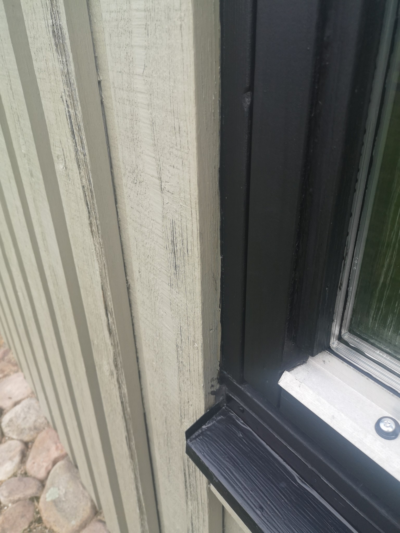

Är i startgropen för att byta fasad på en gavel.
Som det är nu sitter det enbart med en 22x120 fasadbräda som spikläkt, lite klent för spiken att greppa i eller?

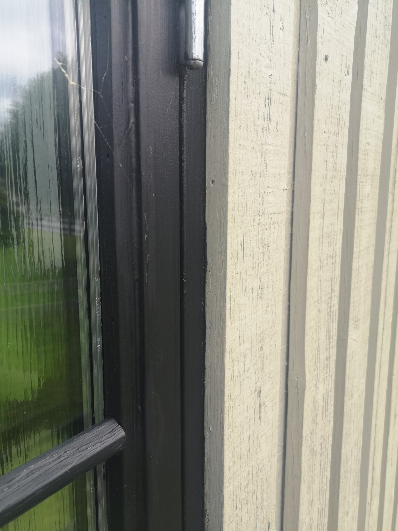

Men om jag byter all spikläkt så kommer fasaden längre ut, det påverkar bla en toafönster, se bild på hur det ser ut nu.
Enklast är såklart att bara smacka upp de på nuvarande spikläkt men det kanske är dumt?
  • Närbild på fasad med spikläkt och fönsterkarm, med fokus på skicket innan ombyggnad.
  • Närbild på en hörna av ett toafönster med befintlig 22x120 fasadbräda som spikläkt intill fönsterkarmen.
22mm spikläkt är rätt normalt annars kan man ev använda 28x70 men det har väl funkat innan med 22mm?
Ja antar det men spikarna har krupit ut i ganska stor omfattning. Men de gör de i grövre virke med kanske?
34x70 tror jag Dalapanel rekommenderar
Kolla med den som säljer panelen vad du ska använda
Jo jag vet, 34x70 är de bästa. Men vad gör jag vid fönstret då?
ClasseClas
Du får såga till nya smygbrädor och byta ut fönsterblecken, både över- och underbleck.
Använd kamspik eller skruv.
