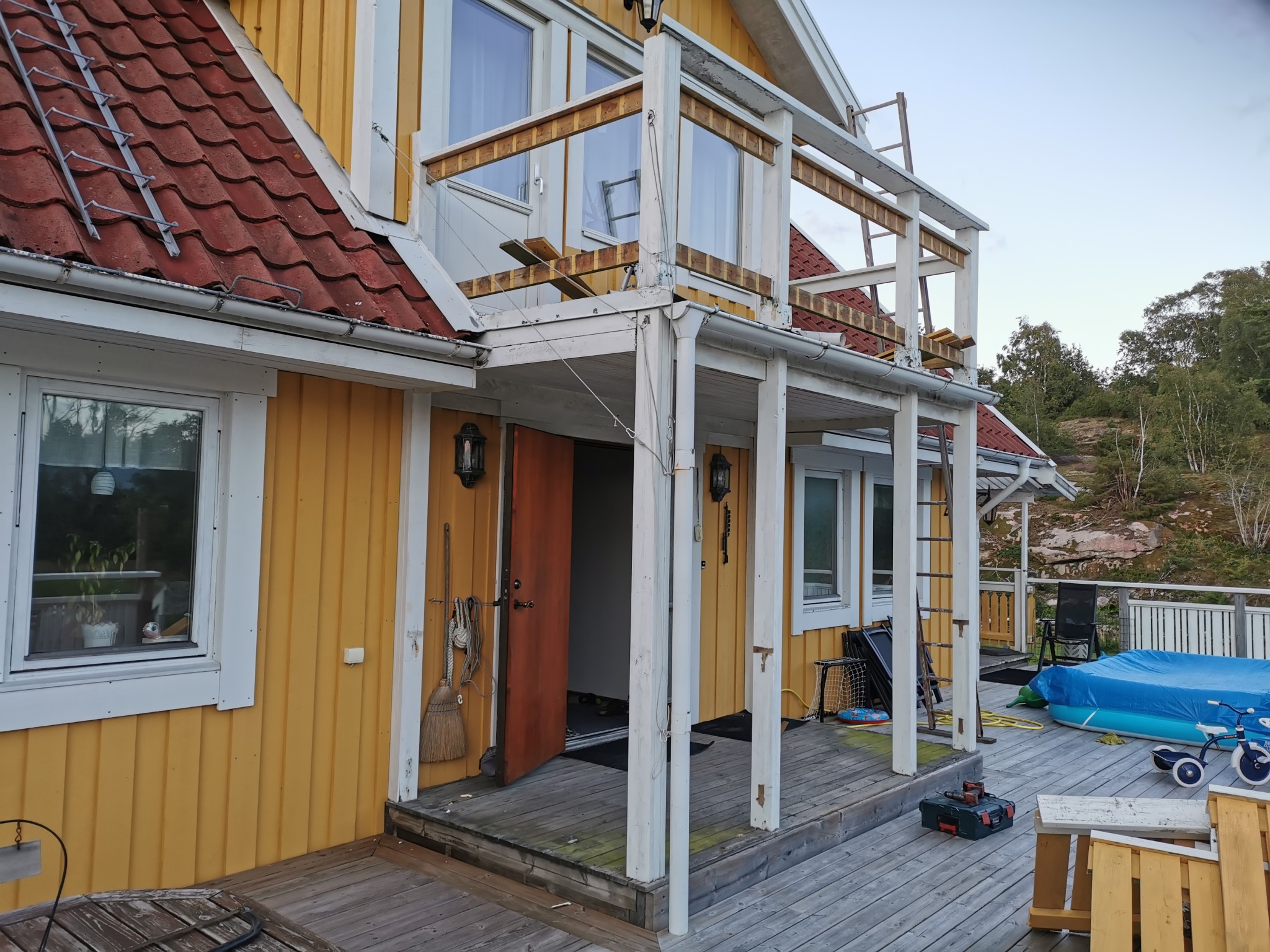

Jag håller på att bygga om entrén lite lätt och behöver hjälp att dimensionera bärlinan på balkongen.
Det har varit staket runt entrén nere men efter vi byggt altan så ville vi ta bort det. Nu vill vi oxå ta bort dom inre stolparna.
Spannet mellan stolparna blir 330 cm
Första bilden visar helheten på entrén, andra bilden visar hur jag tänkt.
Entré med gult hus, tvåvånings balkong under renovering, träkonstruktion synlig, däck och verktyg i förgrunden.

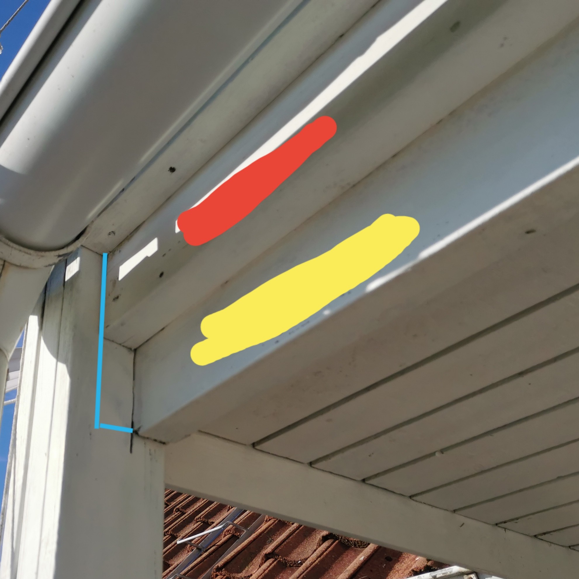

Bild på balkongens bärlinje med blå utmarkerad kapningslinje och röda och gula färgmarkeringar på reglar.
Om jag kapar och jackar ur längs det blå linjen.
Den gulmarkerade regeln är bärlinan och är 45×125.
Den rödmarkerade är också 45×125 men ligger bara mellan stolparna.
Jag tänker att jag tar bort den röda regeln och lägger dit en 45×220. Limmar och skruvar ihop med den gula regeln. Hur bra blir det?
Jag har också möjlighet att få en eller två 45×95 på insidan utan större jobb.
Eller måste jag få bort den gamla bärlinan och ta dubbla 45×220 alternativt limmträbalk?
Hej och välkommen till Byggahus forum!
För att kunna ha någon synpunkt på din fråga behöver man veta balkongens mått, alltså inte bara bredd utan öven djup.
