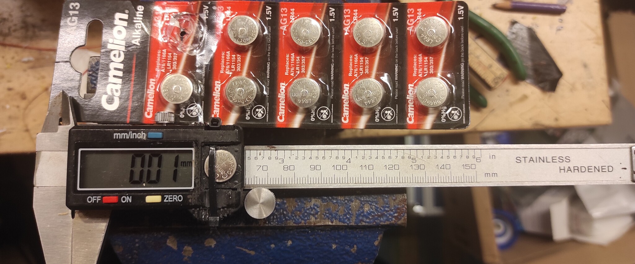

Jag har ett sketabilligt (35 kronor inkl frakt, typ) skjutmått med LR44 batteri inköpt troligen på Aliexpress för typ 14 år sedan.
Batteriluckan tappades bort för kanske 10 år sedan.
Batteriet håller typ 6-9 månader i avstängt läge, men jag har massor av batterier som kostat nästan ingenting.
Troligen ett av mina bästa köp någonsin.
