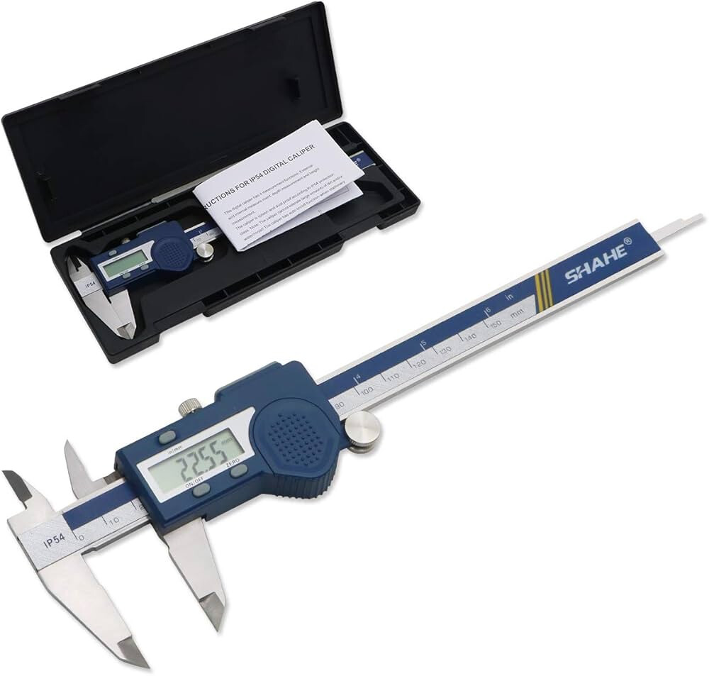

Skjutmått av märket Shahe som tar CR2032-batterier är min favorit. Har två hemma och tre på jobbet. Finns på Aliexpress för ca 300kr. Har aldrig haft några problem med dessa men har fått slänga några billigare digitala skjutmått som krånglat.
Jag minns inte exakt hur länge batteriet räcker men tippar på runt två år.
