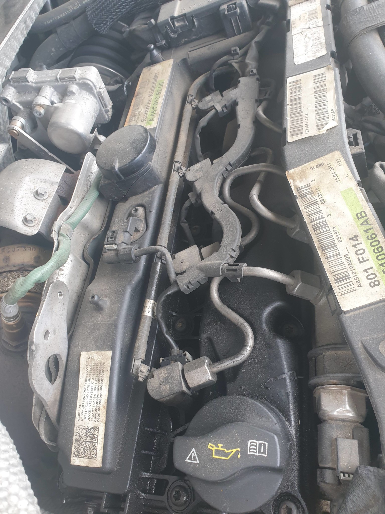

Men visst kan jag släppa lite på muttrarna vid rören och se så det kommer diesel där?
Då bör ju alla spridare få soppa? Och man kan då tänka sig att det är en spridare som felar?

njo det går bra..
Men det är inte säkert att det är spridaren.
Kolla så att bränsle kommer fram till spridaren är ett bra steg(y)

Blev ingen start, den ville inte alls gå när jag var dit.
Jag som bara skruvat med bensinare skulle ha sagt att kamremmen kuggat över
När man kör på starten så hörs det att det går "tungt" och låter som misständning / tänder vid fel tidpunkt
Blev så trött och förbannad så jag tror jag skrotar skiten... tråkigt att man har lån kvar bara...
Samtidigt tror jag ju (eller hoppas) att det inte är nåt stort fel.
Har inget bra garage att vara i och där jag kan vara finns ingen luft och det är lågt till tak...
Sen kan jag ju inte diesel heller så jag vet inte var jag ska börja rota...
Om kamremmen sitter rätt borde gå ganska lätt att kolla. Det brukar finnas markeringar på remskivorna som går att se om det inte sitter alltför mycket saker i vägen.

börja leta reda på multirem och kamremmen.
Kolla om du kommer åt att lossa kåpan från motorrummet eller om det är från höger hjulhus du måste in.
Då skall mycket bort..

börja med att kolla om det är kedja eller rem..
kedja är annat att fixa till..
Då måste du riva ner ända till kamaxlarna.
nino
Det är alltså kamrem lika som på en bensinare?
Motorn är en 2.2 crd Mercedes motor, dom brukar ju vara skottsäkra enl mina MB åkande vänner.
Får lov att se om nån av dom har en verkstadshandbok eller om jag kan köpa en.
Vet jag vad jag ska göra så tror jag att jag löser det mesta, men det är ju veta också...
