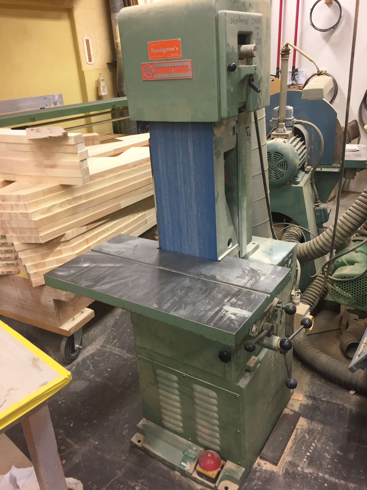

Javisst, så var det. När jag hämtade profilputsen hade de en sån där (vad den nu heter), som jag tittade på och tänkte att den där verkar ju vara riktigt användbar. Jag tror till och med att jag tog en bild på den och visade dig. Därav förvirringen.Daniel_N skrev:
Coolt, en precis likadan! Jag är väldigt nöjd med min (hämtade den på en skola i Jönköping). Den är mycket bättre än den stora tallriksputsen som jag hade tidigare. Bordet är lätt att luta väldigt exakt (typ totala motsatsen till Bjärnum kantputsen). Jag saknar dock oscillering.mattiasp skrev:
Har en likadan inköpt från en nedlagd modellverkstad det är en mycket trevlig maskin.
Framförallt när små bitar ska putsas till så slipper man problemet med att sandpappret " hugger biten " dvs mer kontroll på putsningen.
Alla zimermanns maskiner är en fröjd att använda har ett par till.
