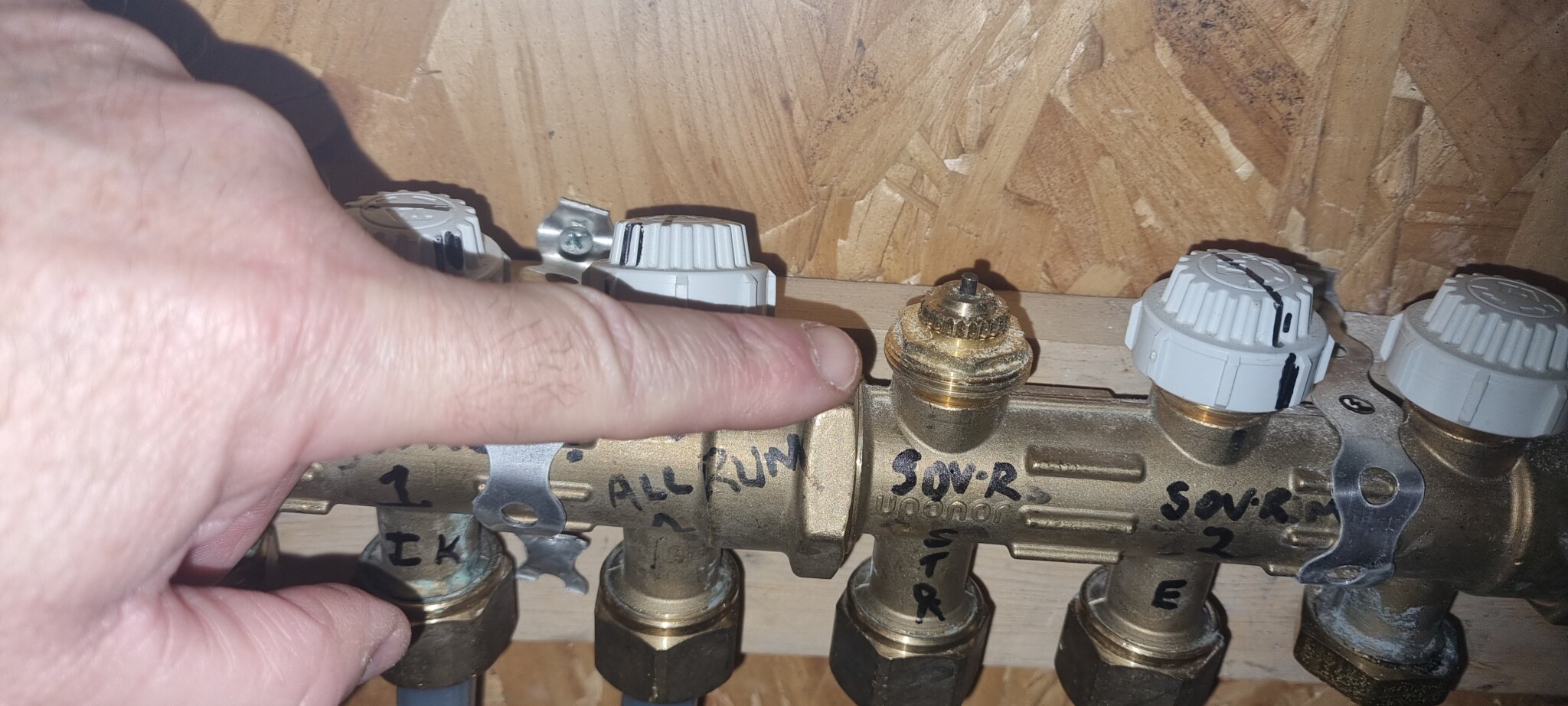

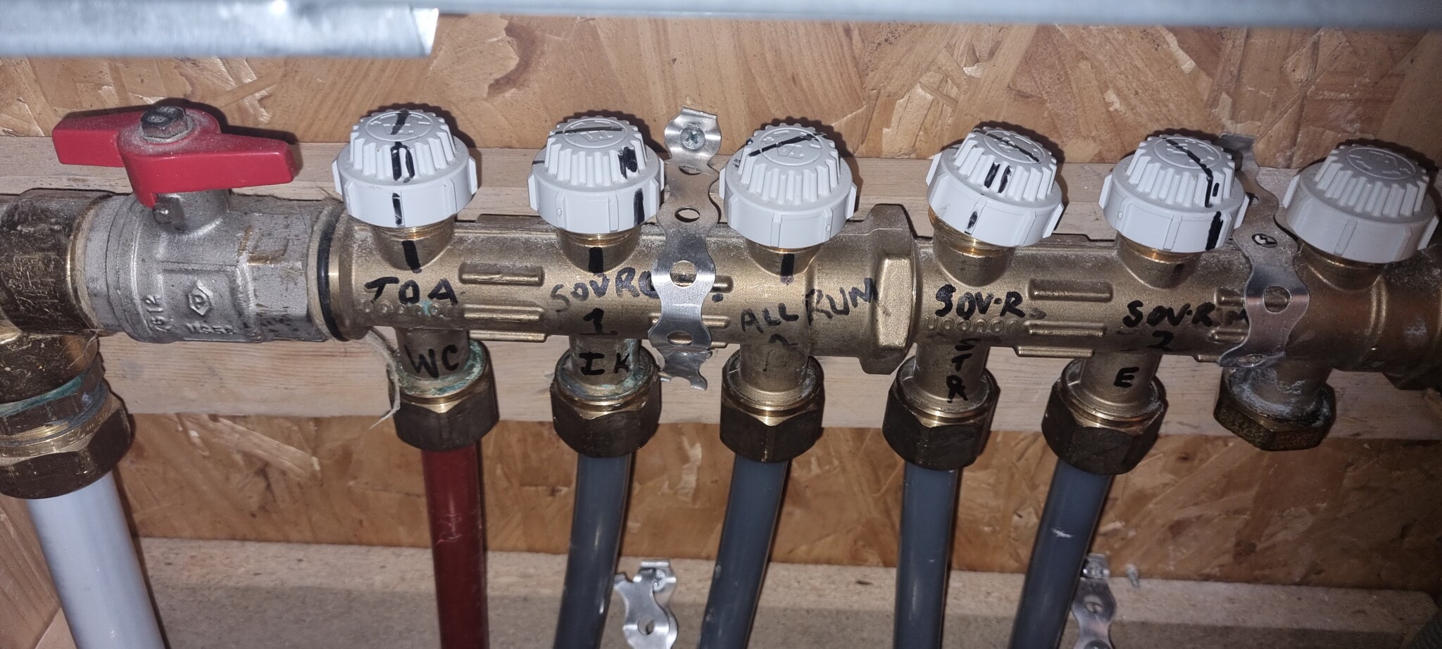

Jag tänkte visa hur det ser ut hos mig, ingenting tro jag att tryck ner. Jag skullecuppskatta det verkligen om du kunde visa din kusin, hur det är med mig. Man kan bara skruva på och av.J jerseykev95 skrev:Hej Haj sway,
Jag är inte riktigt med, jag har inte exact dom blåa,ventiler, min är helt öppet. Just nu.Vad mina du med trycka upp och ner dom . Menar du öppna och stänga 15 gånger?. Och är det ,när oljud händer eller spela ingen roll. Jag hade öppnade alla av dem en gång itiden . Och släppte ut, lite vatten ifall det var luft som sitter i dom men det hjälpte inte. Mvh Kevin Om du kan förklara lite mer, vad jag ska göra,hade din kusin förklarade vad orsakade oljudet etc.
Jag ska skicka bilden till min kusin för att se om han kan ge något tips.J jerseykev95 skrev:
Han sa till mig att väljer man att göra den pumprörelsen så om man inte vet vilket rör som väsnas så pumpar man alla. Då är det underförstått tänker jag att man pumpar när oljudet inte pågår.
Ok, tack uppskatta det.H Hay Sway skrev:
Så här skriver min kusin då jag skickade bilderna du la upp i tråden:
"Han verkar till ha manuella, ser ingen strömförsörjning till ventilerna. Men där han pekar ser man klart o tydligt ventilens topp när hatten är borta. Det är den han ska motionera på alla!! Han måste ha vinter o sommarläge på dem där som han skruvar på själv. Ser så ut eftersom där är ritat/skrivit
Kan vara han har Retur temperatur limitation ventil. Bilden han skickat är ju på framledning."
Svårt att få mer hjälp än så gissar jag utifrån ett par bilder, men hoppas det kan lösa sig för din del.
