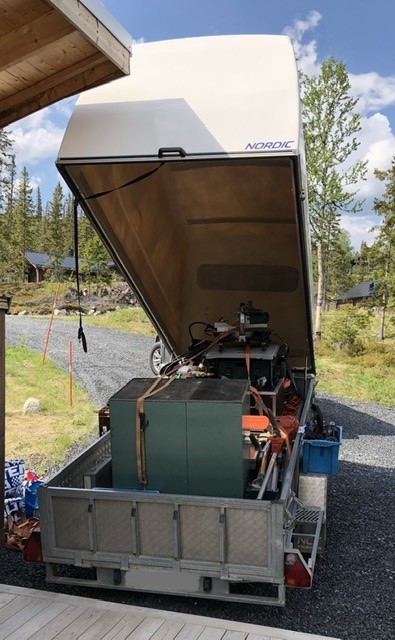

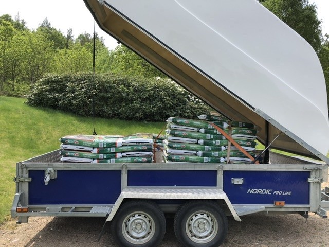

Jag har 3 släp, ett rejält, ett mini och ett ”skrotslåp”.
Detta är det rejäla (!), ett NCT Combitrailer 2700TD med extra höga sidor. 3,5x1,5 m lastyta. Hydraulisk tipp. Lastar 2100kg.
När man åker ner till Bauhaus och ber dem hjälpa till med truck att lyfta på helpall med jord;
- ”Öh jo, men det blir tungt...?”
- ”Japp, jag tar 2...”
Eller puttgarden-resan. Eller 2 ton byggavfall till tippen. Eller materiel och verktyg 110 mil upp till stugan. Många ton-mil har det blivit...
/M
