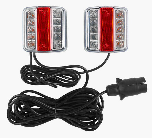

Tänkte jag skulle köpa LED lampor till släpet då originalen är slut. De magnetiska såg riktigt bra ut, så får man hela kablaget med. Men då har jag extra positionslampor på framsidan av släpet så ska man behöva öppna upp helt nya kablar för att få det att fungera. Känns inte så bra det.
Två rektangulära LED bakljus med röda och vita segment, kablar och en svart kontakt, lämpliga för släpfordon.
https://www.biltema.fi/sv-fi/bil---...gnetiska-baklyktor-till-slapfordon-2000040402

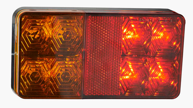

Så kanske jag istället kör på dessa, då får jag återanvända existerande kablar. Vilket är både plus och minus för de kanske inte är i bästa skicket längre.
LED-baklykta med orange och rött ljus, sexkantigt mönster och reflekterande yta, avsedd för släpvagn.
https://www.biltema.fi/sv-fi/bil---mc/bilbelysning/baklyktor/baklykta-led-154x84-mm-2000047184

Eller så byter du hela kabelstammen samtidigt, det kostar ju inte så mycket och allt blir fräscht.

Bytte allt för 2år sedan och la väl in en del om det här i tråden. Vart avrådd från LED-ljus av säljaren/släpvagnsbyggaren, de håller inte lika länge som de gamla hederliga glödljusen. Men vart ju mer än 300kr

Måste nog säga tvärtom. Bytte till led överallt på vagnen för många år sedan och det har jag inte ångrat. Det bara fungerar hela tiden.
Jag skulle trott att LED:arna skulle hålla bättre än glödlamporna. Förstås ett problem med led designerna är att ljuskällorna inte är standardiserade och utbytbara. Nu råkade jag ändå köpa de där led med magnetfäste från biltema för jag ville göra det enkelt för mig. Skippar alltså att koppla in de främre positionsljusen nu.

Det går ju att byta kabelstammen också även om man köper lösa lyktor.
Jag har valt en medelväg när jag uppdaterade lyset på min kärra häromåret. Jag bytte hela kabelstammen och satte dit traditionella lyktor (av bra kvalité, som håller tätt) med lösa lampor i. Sen satte jag LED-lampor på alla platser i dessa. Det finns ju LED-lampor med "vanlig" sockel så de passar rakt av till alla funktioner.
Märk väl att detta alternativ möjligen inte uppfyller alla regler till punkt o pricka då lyktorna med lösa lampor oftast är typade och "E-märkta" ihop med vanliga glödlampor. Träffar du på en nitisk trafikpolis som har en dålig dag så kan han ha invändningar.

Jag hade ju redan köpt de här LED lyktorna men igår tänkte jag byta dem och då fick kabeldragningen en närmare titt och den var så fint gjort att jag inte vill riva ut den. Det var nog bara den sjabbiga kontakten som gjorde att jag trodde resten var i dåligt skick men allt där under var proffsigt draget och skyddat inuti galvade stålrör och en skyddad kopplingsdosa där allt gick ihop.
Så nä jag vill inte riva bort det här fina jobbet och byta mot nåt billigare. Jag kommer returnera de här lamporna och köpa två konventionella lyktor, ny kontakt och installera LED lampor som du föreslår, jag borde ha några redan från förr.
