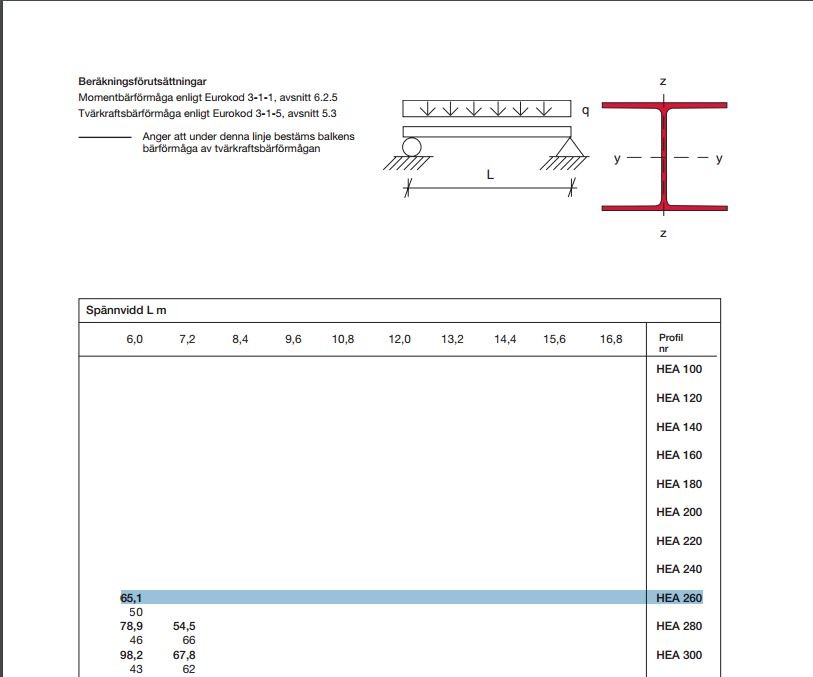

Funderar lite på där här med nedböjning mellan stål och limträbalkar. Tittar jag i Tibnors konstruktionstabell så kan jag utläsa att jag behöver en HEA 260 för att bära upp 6m och att "godkänd" nedböjning är 50mm. Har jag tolkat det rätt? Det känns som ganska mkt nedböjning, men balken väger ju en del i sig också.

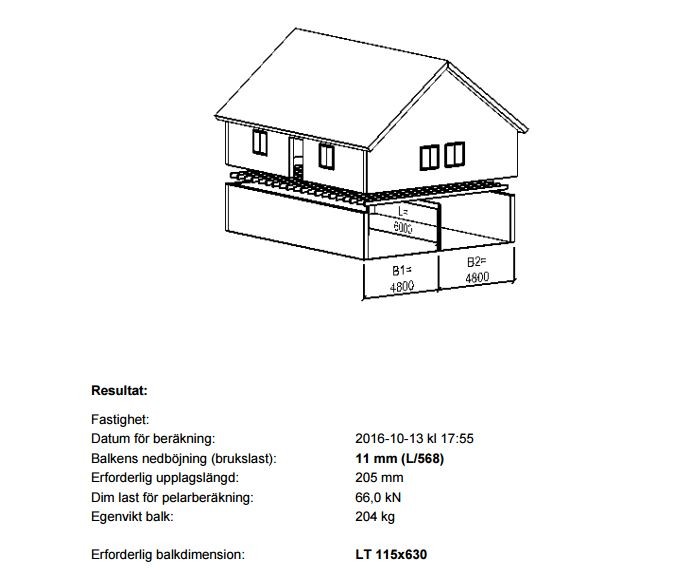

Om jag slår in mina mått i "limträprogrammet" så rekommenderar den en mkt fetar träbalk, som natruligtvis har mkt mindre nedböjning.

Konstruktionstabell:
http://www.e-magin.se/paper/ndrj52ff/paper/1
Sidan 57 i konstruktionstabellen:
"Limträprogrammet";
http://swelagerbalk.inadire.se/Lagerbalk.aspx
Bild från "limträprogrammet"

I Tibnors konstruktionstabell redovisas lasten 65,1kN/m, dvs. nedböjning 50mm erhålls vid lasten 65,1kN x 6m (390,6kN).
Lastfallet i limträberäkningen är som jag tolkar det 132kN (pelarlast 66kN x 2).
Med lasten 132kN får du en nedböjning på 17mm (1/352) för en HEA260.
Sätter du in en HEB260 hamnar nedböjningen på ungefär samma nivå som limträbalk ovan (12mm).
