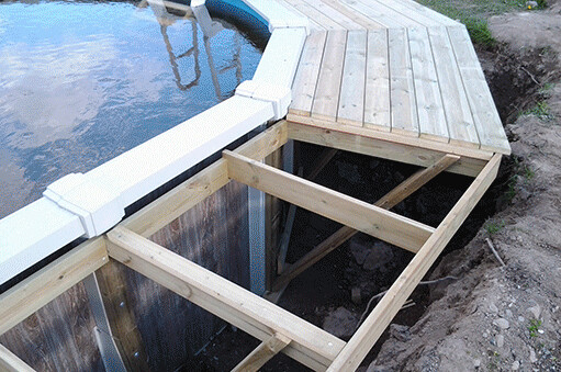

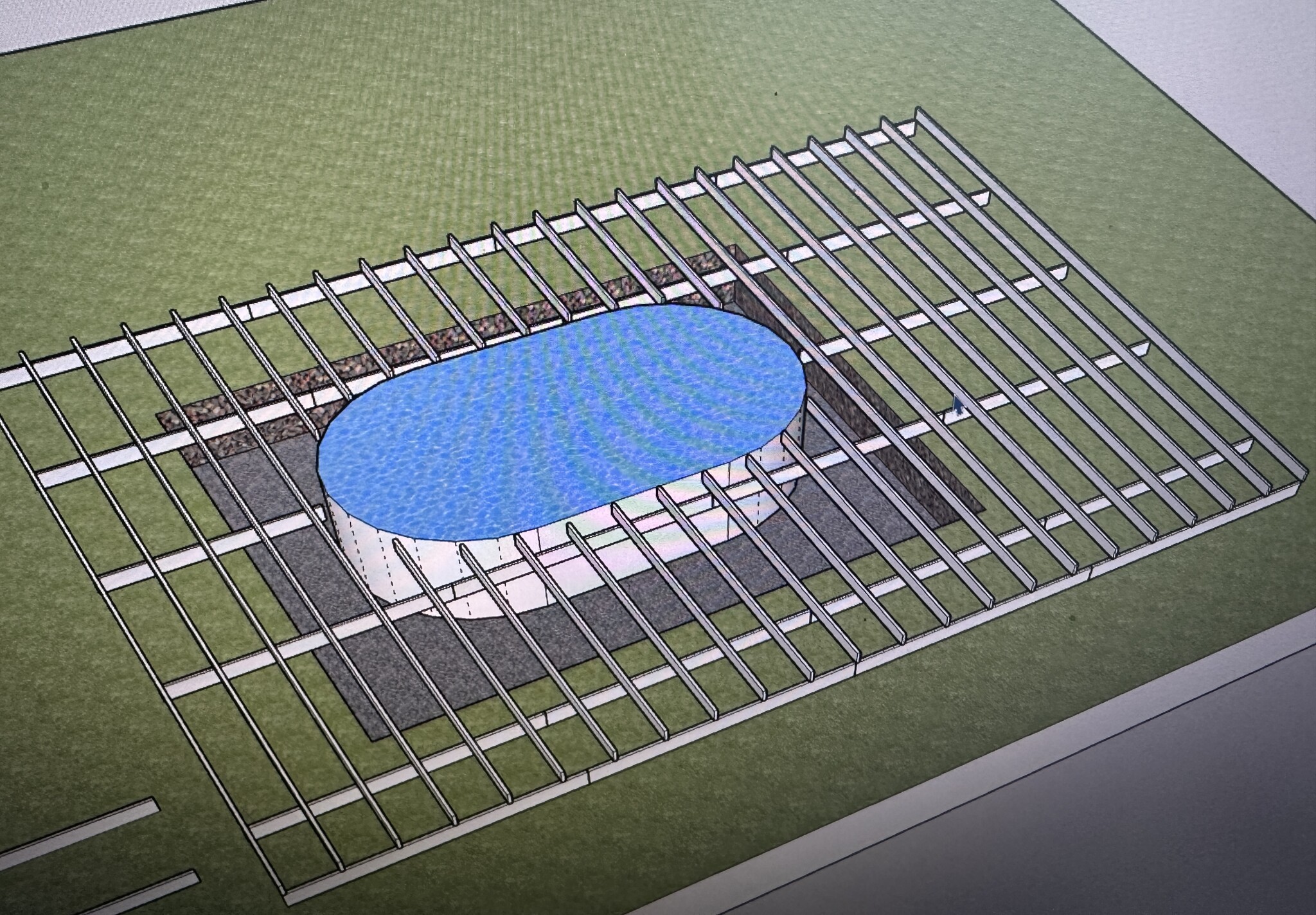

Förutsättningar är ett pooldäck (10x14m) runt en nedgrävd pool. Ytterkanterna på trädäcket hamnar ca 50cm ovan mark och gropen till poolen är ca 130cm djup. Problemet är att från bärregeln närmast poolen (i gropen) till fast mark är det närmare 2,5m pga slänt så jag behöver ha det avståndet mellan bärreglarna.
Min tanke är att ha 45x220 som bärreglar med skruvreglar 45x170 med 28x120 trall på. Kommer 45x170 klara den spännvidden?
Eftersom 45x220 bara finns i minst 4,2m där jag ska handla blir det väl mest naturligt att ha tre upplag på bärregeln. Tänkte dubbla 45x120 till terrassfot för att ev kunna justera sättningar. Kommer ha svårt att få till plint tyvärr.
Några tankar eller något jag ska tänka till om?
