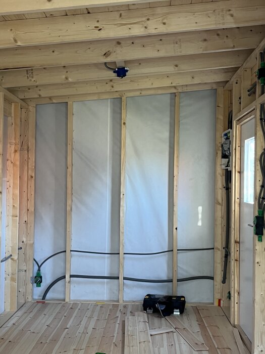

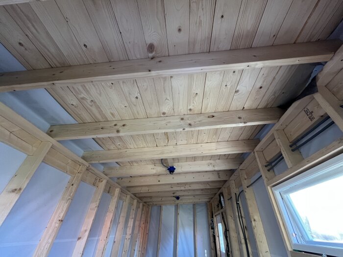

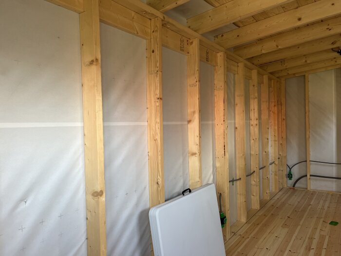

Jag skall isolera en friggebod. Den är tänkt för förvaring. Det är inte någon som skall bo i den. Jag har beställt Hunton träfiberisolering 120 mm till väggar och tak. Väggar har en luftspalt men det är lite klurigt att få till det i taket som är ett paralelltak byggt utan takutstick. Temperaturmässigt skall hålla 10 grader på vintern.
Nu funderar jag på om det skall vara en variabel ångbroms eller inte på tak och väggar. Jag läser att gamla bostadshus har stått i decennier utan ångbroms och jag undrar om en ångbroms behövs i min bod. Elen är dragen mellan reglarna (ej installationsskikt). Det är även infällt elskåp i yttervägg. Det kommer vara svårt att få det helt tätt. Dessutom kommer det säkert bli skruvhål i väggarna/taket med tiden.
Om det är bättre att sätta en variabel ångbroms så gör jag det. Men om det inte gör någon skillnad eller om det till och med kan bli sämre så vill jag naturligtvis inte göra det. Vad tror ni?

Jag skulle inte ha satt tät plast, men en ångbroms skadar inte även om den kanske inte tillför så mycket heller. Eftersom du inte har någon tillskjutande fukt finns det inte så mycket en ångspärr behöver skydda mot.
Jag instämmer, med tillägget till TS att du idag inte vet vad du eller senare ägare kommer vilja använda utrymmet till. Sätter du ångbroms nu så har du gjort en bra framtidssäkring. Jag tycker personligen även du valt ett bra isolermaterial just med tanke på eventuell fuktvandring.useless skrev:
Tack för svar. Det låter som en bra idé för att ta höjd för att boden kanske kommer att användas annorlunda i framtiden.
Om jag sätter en ångbroms, bör jag då välja en variabel? Det skiljer inte så mycket i pris och eftersom jag räknar med att inte få det helt tätt så är det förmodligen bättre? Till exempel Tecca Variabel är inte så dyr.

Helt tätt är en relativ bedömning, där det formellt finns olika nivåer av hur pass tätt ett tätskikt är. I den miljö som du beskriver så skulle jag personligen satsa på variabel ångbroms, precis som föreskrivet. Jag hade monterat ångbromsen och tätat med tejp efter bästa förmåga, och om det är mindre genomföringar som exempelvis eldosor och liknande som bryter så hade jag nog inte fått panik över det. Du har valt ett isoleringsmaterial som kan hantera fuktvandring på ett bra sätt så länge det inte bokstavligt talat flyter vatten i dina väggar (även om jag sett sådana väggar där vatten faktiskt har flutit men skadan ändå varit minimal, till skillnad från moderna konstruktioner med tät plast och glasull).
Som du själv beskriver i rubriken så är detta en evig fråga, så jag påstår inte på något vis att jag har facit på vad som är bäst i just ditt fall. Jag beskriver bara hur jag själv ser på det och skulle ha gjort.

Toppen! Tack igen för svar. Jag kör på en variabel ångbroms.
