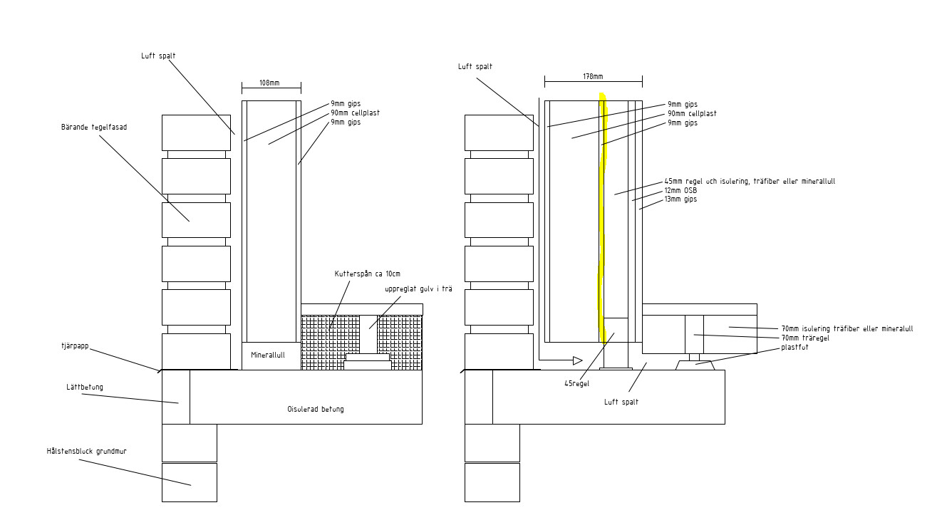

renoverat ett hus från 60-talet och hade tänkt tilläggsisolera inifrån, hade ni satt in ångspärr / ångbroms i det gulmarkerade området eller struntat i det?
vänstra är gamla, högra är den tilltänkta konstruktionen
Ritning som jämför gammal och planerad huskonstruktion från 60-talet. Det högra förslaget har ett gulmarkerat område för potentiell ångspärr.
Är det ett bjälklag eller platta på mark?
Gällande plast eller inte så beror det på om du kan få det tätt överallt i huset.
Det är platta på mark, tveksam om jag kan få det helt tätt som ett modernt hus, men kommer gå över alla ytor även innetak i korridorstråk i mitten av huset
