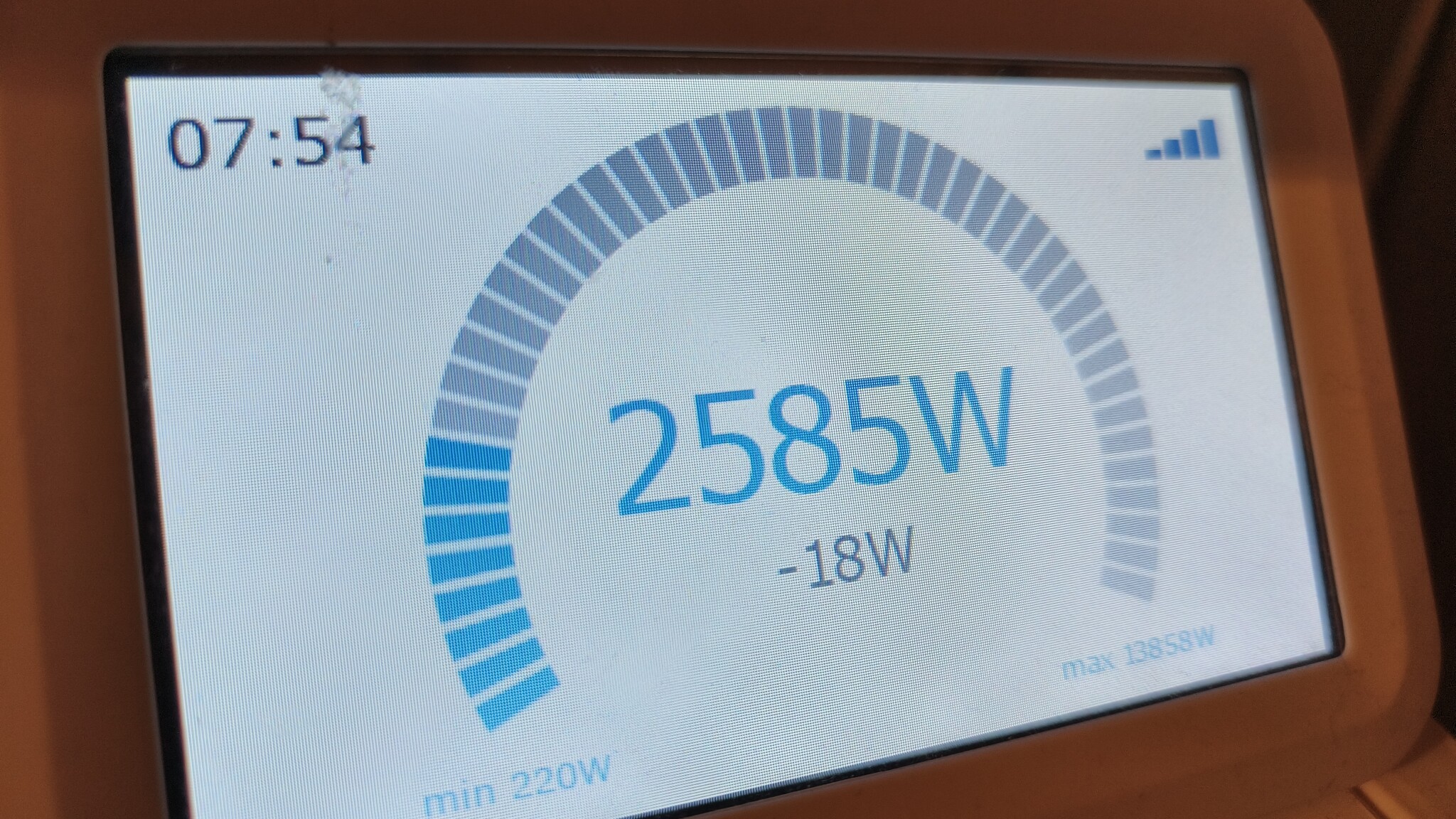

Angående att de slår mot barnfamiljer för då är man MINST 3 i hushållet. Alla ska kunna duscha, diskmaskinen behöver köras minst en gång om inte två per dygn! För att inte tala om tvättmaskinen.
Förbrukningen just nu (o nu har jag inte nån maskin igång eller för den delen elbilsladdning):
Elförbrukningsmätare visar aktuell förbrukning på 2585W klockan 07:54.
Ps. Sen försöker elbolagen också tjäna en massa pengar på att ha "effektvakt" pch liknande elförbrukningsmätare som jag har UTAN månadsavgift!
Drar jag igång matlagning, bastu eller elbilsladdning så blir det helt andra siffror här! Men man ska väl straffas när det anses som lyx.

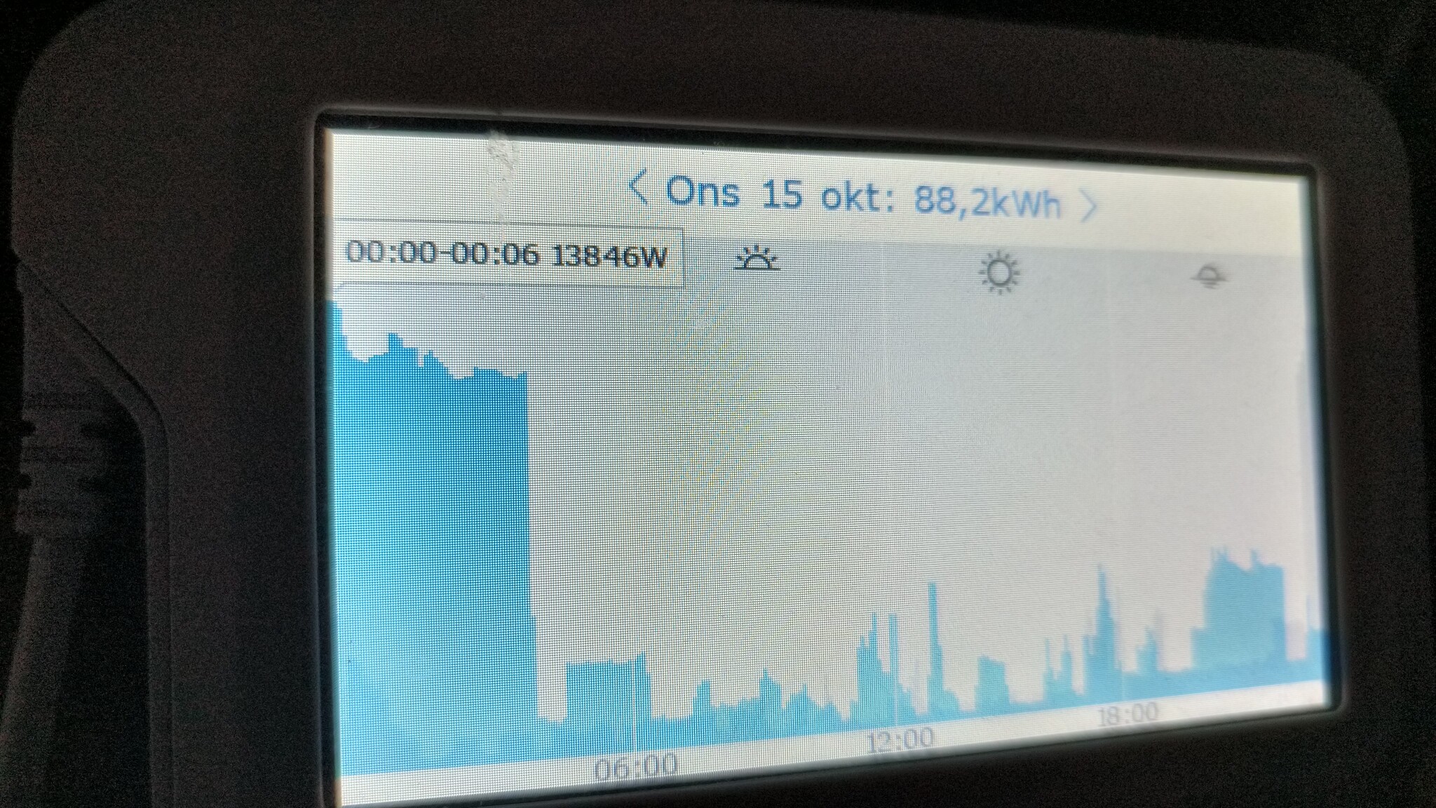

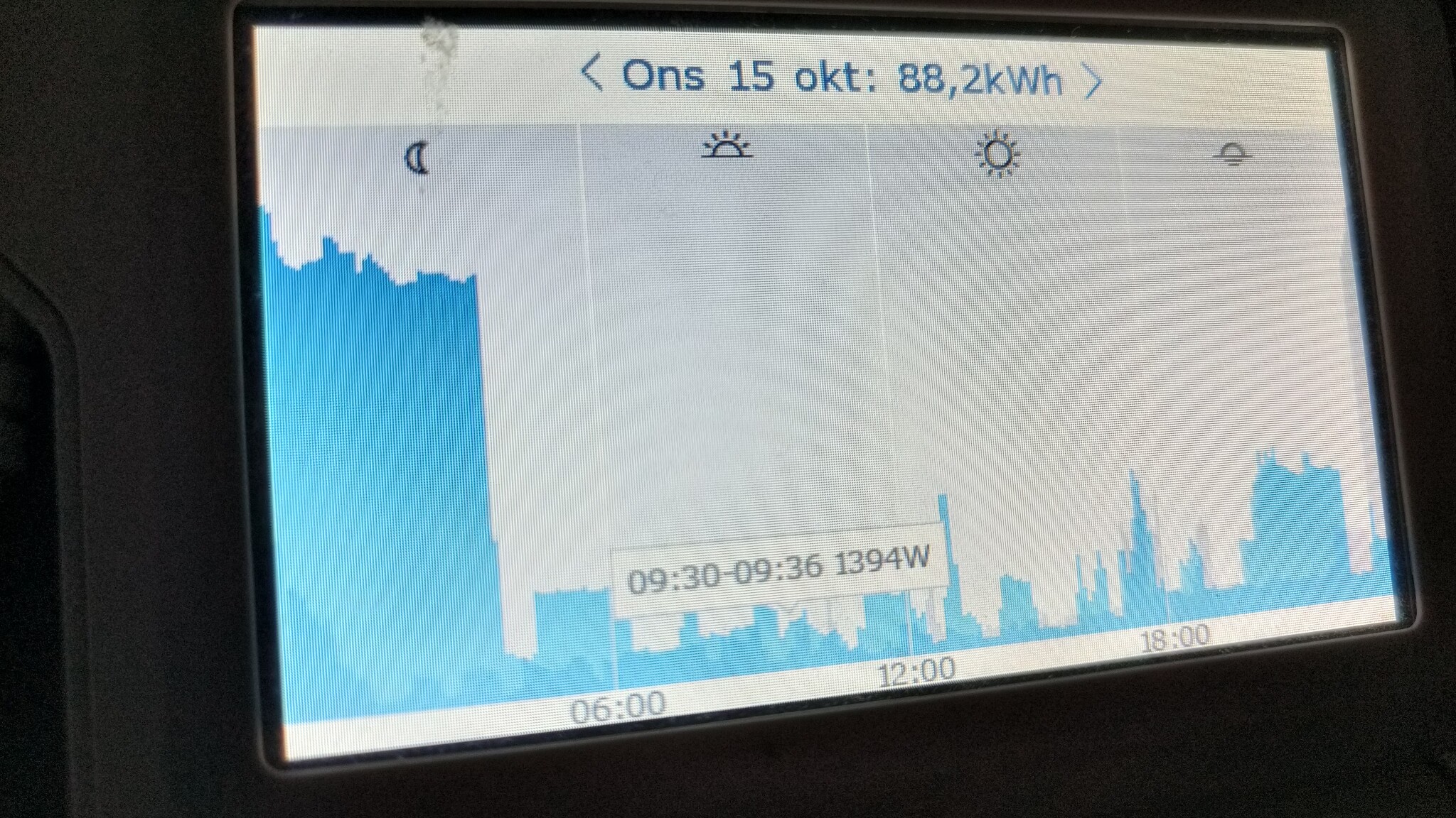

Ok så du menar att jag som har en sån här förbrukning kommer vinna på det?
Högsta:
Energidisplay som visar elförbrukning över tid, med högsta och lägsta värden den 15 oktober: 88,2 kWh, 13846W.
En av det lägsta:
Elförbrukningsdiagram för onsdagen den 15 oktober med total förbrukning på 88,2 kWh och en topp på 1394 W mellan 09:30 och 09:36.
Ossian K Olsson
