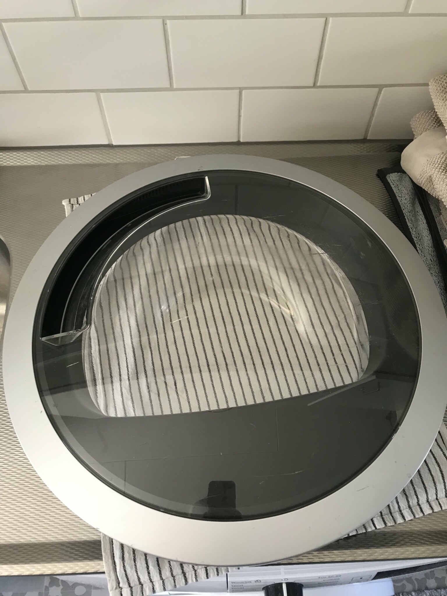

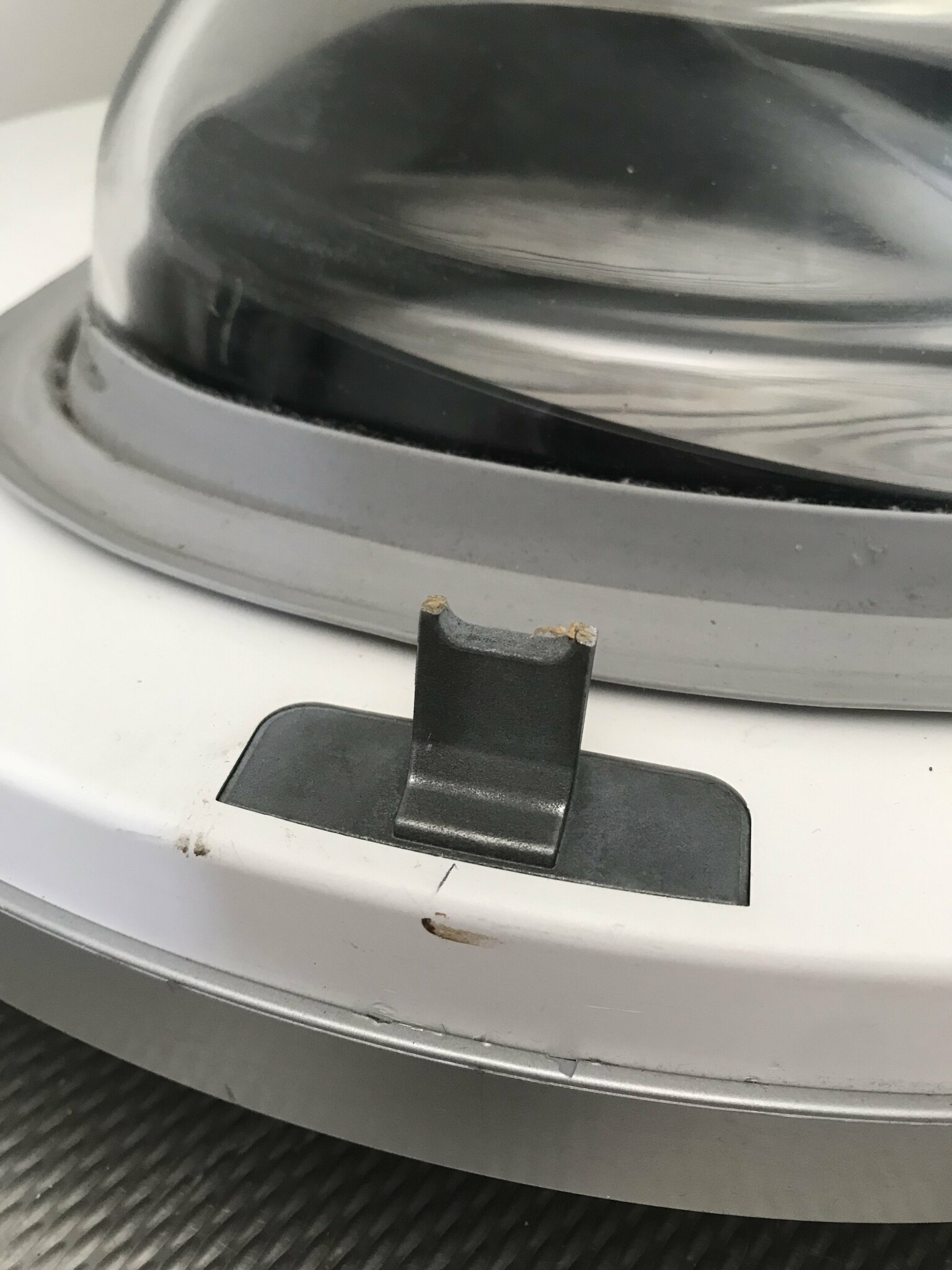

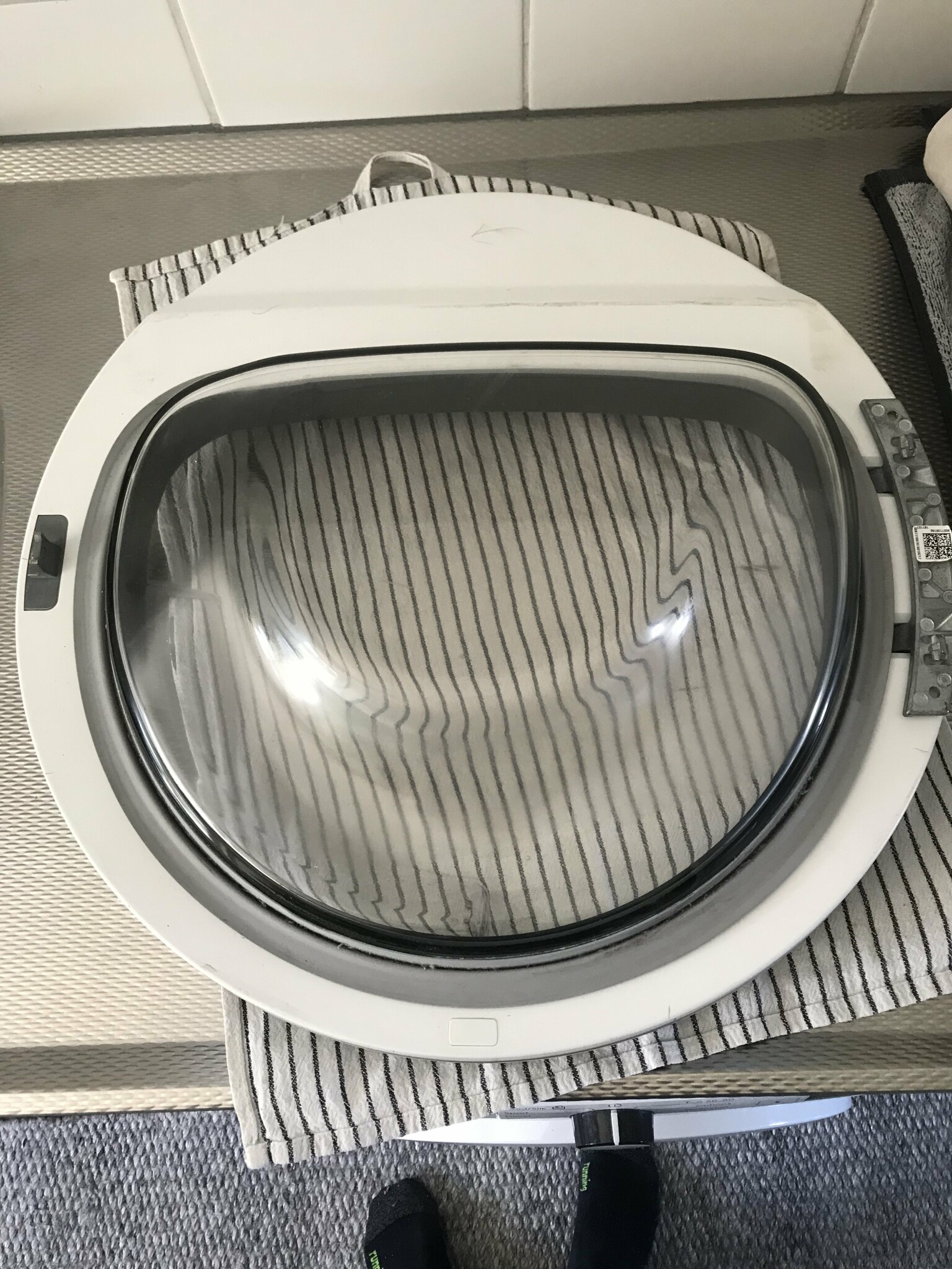

Jag behöver råd och tips på hur man delar på luckan till en torktumlare serie 8. Min dörrkrok har gått sönder och ska bytas.

bänd upp ramen runt om mha av skruvmejsel motsv i spåret runt

Nyfiken på hur det gick, har samma problem och hittar inte ens någon reservdel/krok som funkar till min…fick svar att jag måste byta hela luckan. Har också en Bosch serie 8 torktumlare

ja har du en sådan modell så är det hela luckan som gäller

Det går inte att byta bara kroken. Jag hade turen och hittade en begagnad hos ett företag som sålde begagnade vitvaror för 900kr.

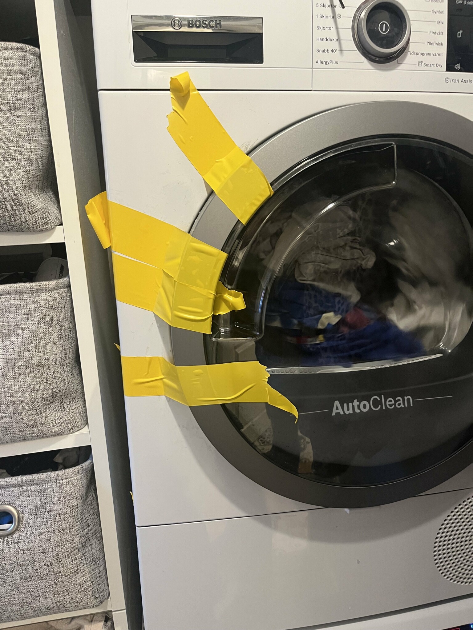

Tack för svar, då var det som jag misstänkte:) Bara till att byta hela luckan då…för så här kan man ju inte ha det haha

varför inte
gult piggar upp

Innan jag hittade den här tråden beställde jag originalreservdel från bosch. Luckan är uppdelad i tre delar, där kroken sitter på delen som kallas glas (den inre delen av luckan där också gångjärnet sitter). Frågan är hur jag delar på luckan för att byta ut glasluckan. Hoppas den sitter med snäppfästen 😁
Nån som testat att dela på luckan?
