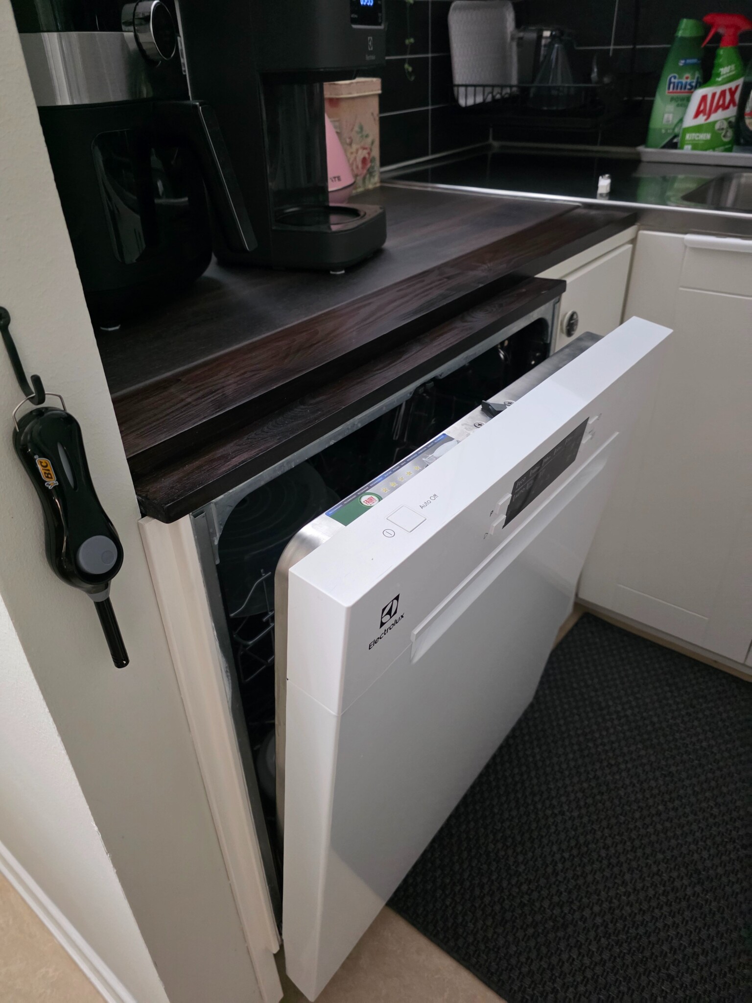

Jag har en Electrolux diskmaskin med automatisk lucköppning.
På min gamla diskmaskin gick det att ha luckan bara lite öppen efter att man plockat ur disken men här står den öppen så att man går in i den hela tiden.
Det är nån slags fjäder som gör att luckan inte går att putta tillbaka.
Jag vill inte ha den helt stängd mellan diskningarna.

Ska kika på det. Såg att det fanns nån justering undertill. Ja jag vill att luckan ska vara öppen för att motverka fukt och lukt men lite mindre öppen än på bilden för att jag går in i luckan och gör mig illa 😢B skarj skrev:Lite oklart vad du vill, jag tänker att du vill att maskinen står lite öppen, har jag rätt?

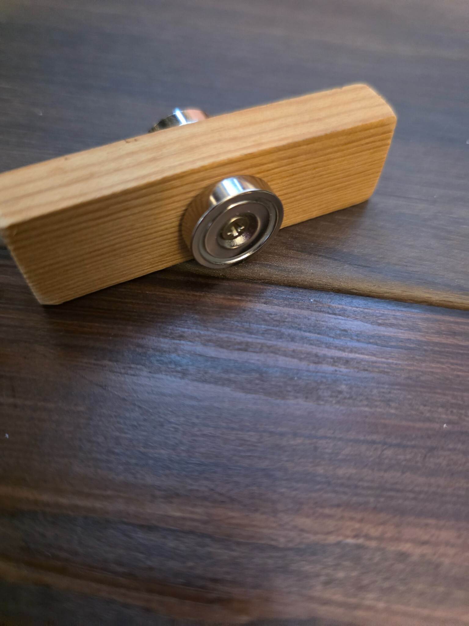

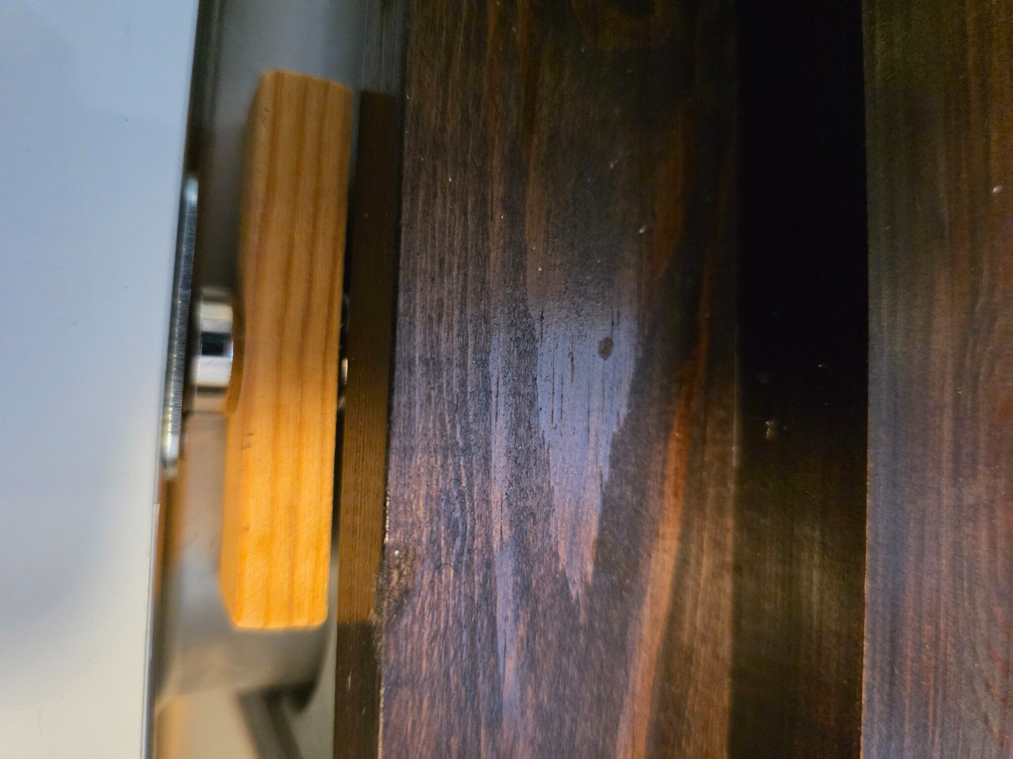

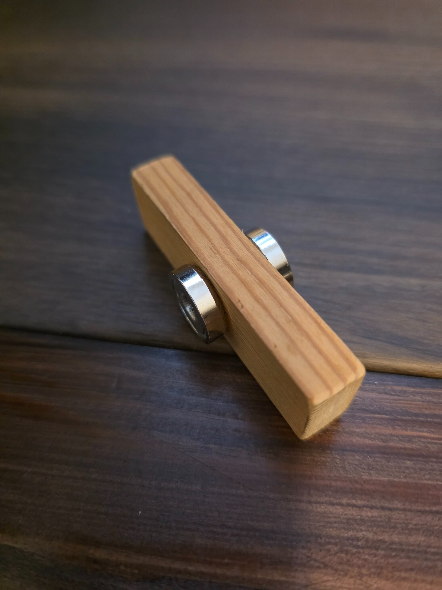

Hittade på en väldigt enkel lösning
En liten träbit
Två magneter med hål för skruv

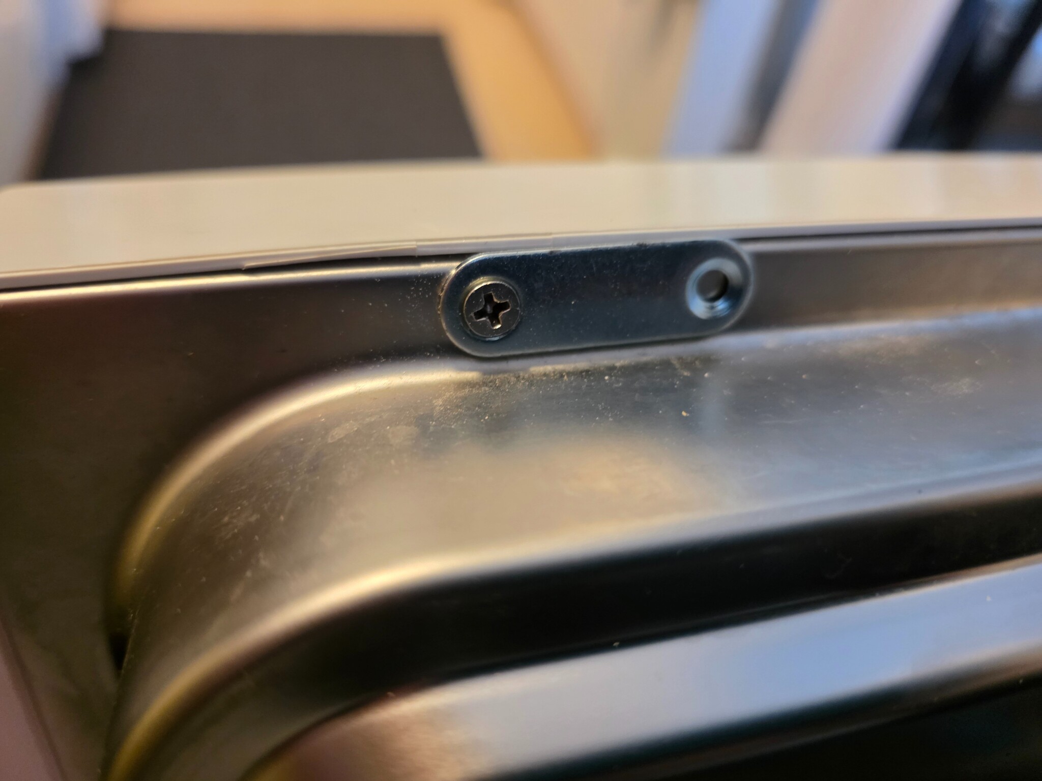

En metallbricka från ett skåplås
Skruva fast magneterna, en på var sida om träbiten
Använd en av luckans skruvar att fästa metallbrickan med (för att magneten ska fästa)
Nu återstår bara en provdisk för att kontrollera att inget vatten läcker ut där brickan sitter.
