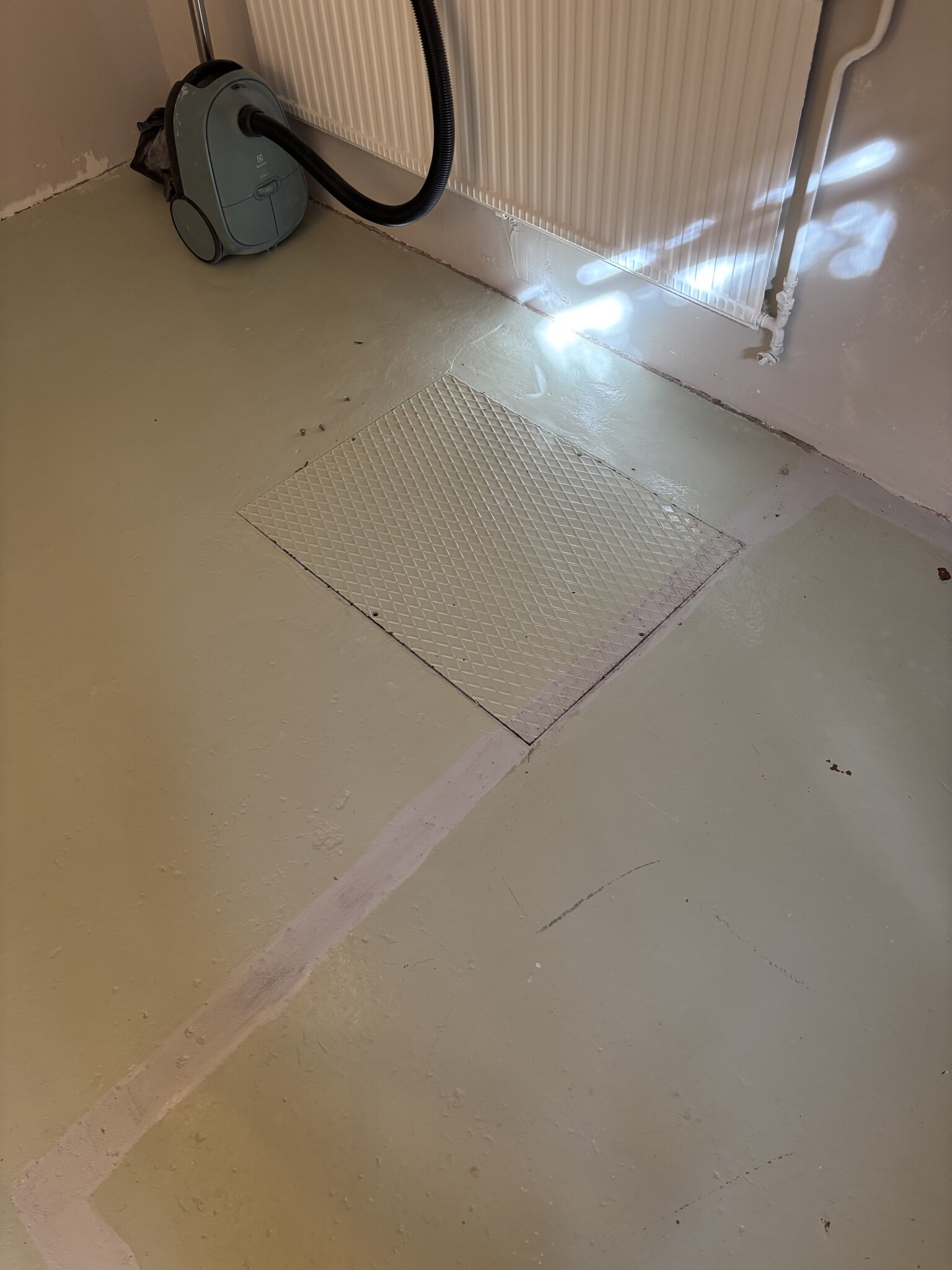

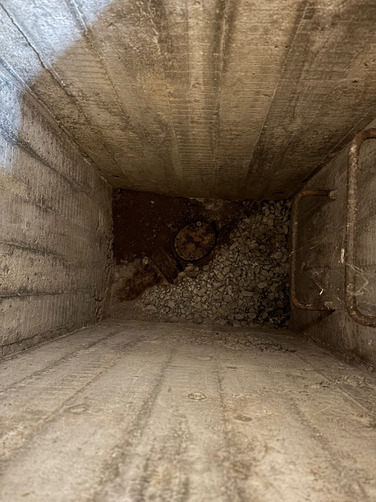

Jag har en lucka i ett källarrum som jag håller på att renovera. Är sugen att flytspackla golvet för att göra det plant och därefter lägga klinker, men osäker på om det går att bomma igen den här luckan för evigt :)
Bor i radhuslänga där vi har gaveln. Ingen samfällighet finns men osäker om den här kan behövas för något syfte i framtiden? Vad tror forumet? Relining skedde för ett antal år sedan via garagen, vet inte om den informationen säger något.

Behåll luckan. Den har ett syfte.

Renslucka avlopp. Men det ser djupt ut och säkert svårt att jobba nere. Sen det med reliningen, det är plast med väv som appliseras invändigt. Då kan det ha täppt till allt under luckan, så det inte går att öppna eller rensa genom den.

Tack för svar. Intressant, har inte tänkt på det. Vågar man öppna den och kika eller kan man ha vatten i hela källaren då? :)
