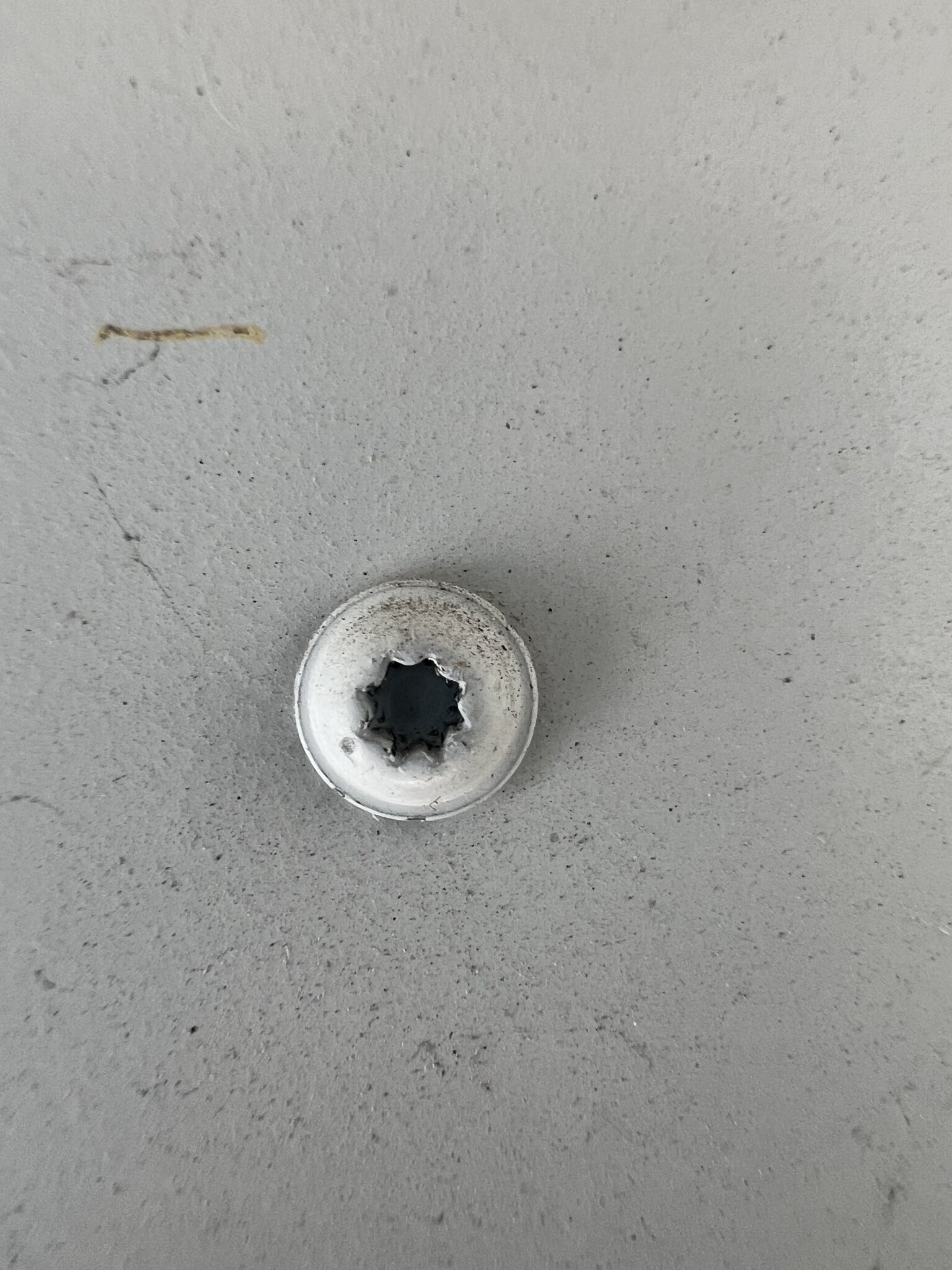

Hej, demonterar en plåt som plåtslagaren satt upp och har stött på en märklig skruv. 8-spår. Torx T10 är ungefär rätt i storlek men greppar dåligt och slirar, provat med flera olika så inte fel på bitsen. Nån idé vad detta kan vara?
Det funkar med fyrkantsbits/Robertsson eftersom det är en åttkantig bits annars.
Edit: kom på att de kallas för "double square". Se här för exempal: https://www.lindab.se/produkter/til...ublesquare/?sort=popularity&display=16&page=1
