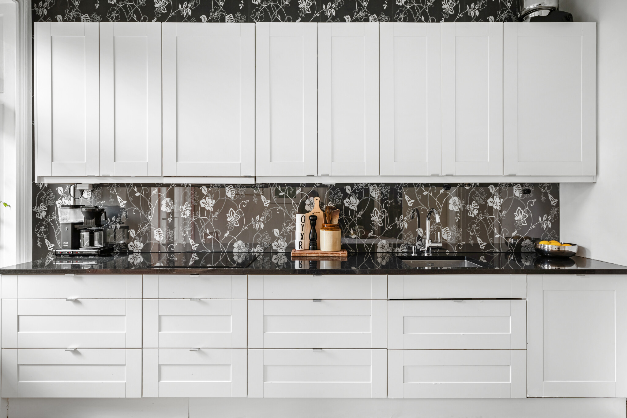

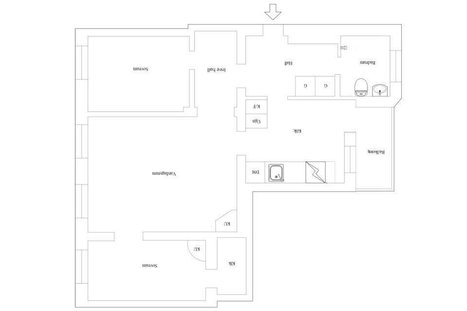

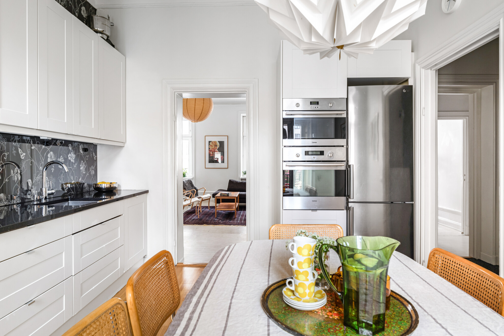

Vi ska göra om köket i vår lägenhet som ligger i ett äldre hus (byggår 1887) i Stockholm, där vi bland annat tänker oss att bygga stommar upp till tak (3,20), krönlister och dylikt för att matcha byggåret bra utan att vara bokstavstrogna. Nuvarande kök har 20 år på nacken och håller på att säcka ihop då det inte är välbyggt från början, så att bara byta luckor är tyvärr inget alternativ.
Jag har ritat upp köket i IKEAS verktyg, samt haft platsbesök av Ballingslöv. Ballingslövs prisuppskattning för köket (enbart produkter, inga hantverkskostnader) landade på ca 2,5 ggr högre än IKEAs (25% rabatt via hantverkare inkluderad). Jag har haft kök från IKEA tidigare och varit nöjd, så funderar på om denna prisskillnad verkligen är motiverad kvalitetsmässigt. Då Ballingslöv visade sig vara så himla dyrt, tänker att vi i nästa steg ska ta in en offert för att platsbygga köket, för att kunna jämföra med en riktig premiumlösning.
Vad har ni för erfarenheter av IKEA Metod/Ballingslöv/platsbyggt i fråga om kostnad och kvalitet? Vi ser oss bo i nuvarande lägenhet i ca 7-10 år och har (tyvärr) inte obegränsad budget, men lagar mycket mat och tycker att ett praktiskt och estetiskt tilltalande kök är viktigt. Inte så mycket konstiga vinklar och vrår i vårt kök egentligen, mer än takhöjden och att vi har två ingångar (utan dörrar) till köket (se bifogad planritning och bilder på köket idag), så vet inte hur motiverat det är att köra platsbyggt heller.
Ytterligare en faktor i det hela är hantverkarkostnaden för att montera IKEA/Ballingslöv/platsbyggt - vi är inte särskilt händiga någon av oss men kan tänka oss att skruva ihop stommar från IKEA själva om en hantverkare sen sätter upp dem. Någon som har erfarenhet av att lägga upp det på detta sätt eller att anlita hantverkare för att montera ett Ballingslövs eller platsbyggt kök och hur arbetsinsatserna står sig mot varandra? All input uppskattas innerligt!
Mvh, Embla
