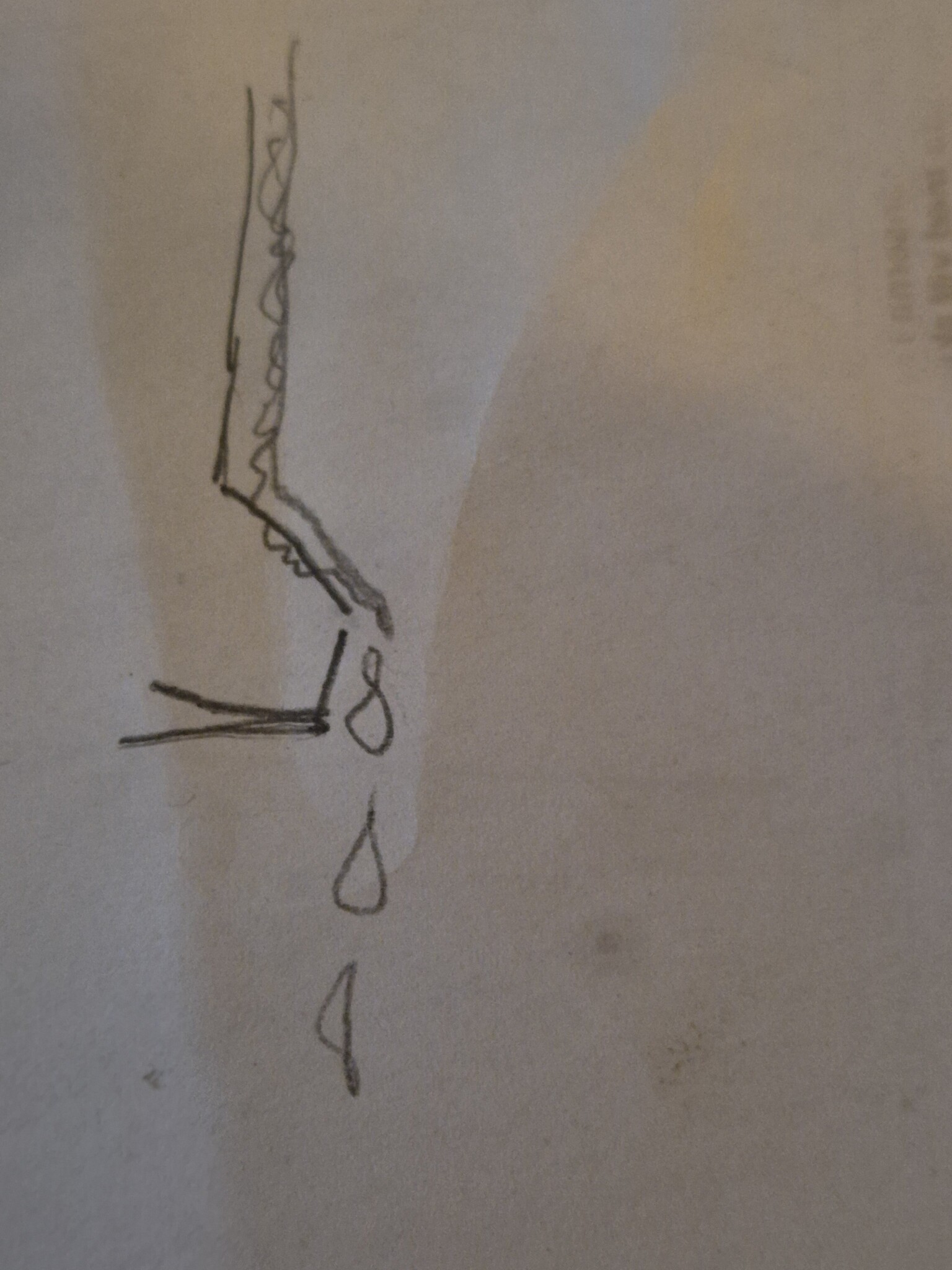

Förutom att man måste snitta platonmattan i varje hörn (och naturligtvis förstärka extra mycket där), finns det någon anledning att inte låta den gå utanför sulan? Alltså att låta den gå längre ner? Jag hoppas att min bonniga skiss skall undanröja eventuella tvivel kring hur jag menar.
  • Skiss av platonmatta i hörn, visande vattenflöde.
  • Skiss av platonmatta vid husgrund med markeringar och droppar som indikerar vattenflöde ner längs sidan över sulan.
Jag har gjort så. Skippat tjärpappslödningrn längst ner. Istället har jag låtit mattan sluta rakt ovanför dräneringsrören. Har funkat finfint i 30år.
Jag har alltså dragit min längre ner än på din bonnaskiss.
