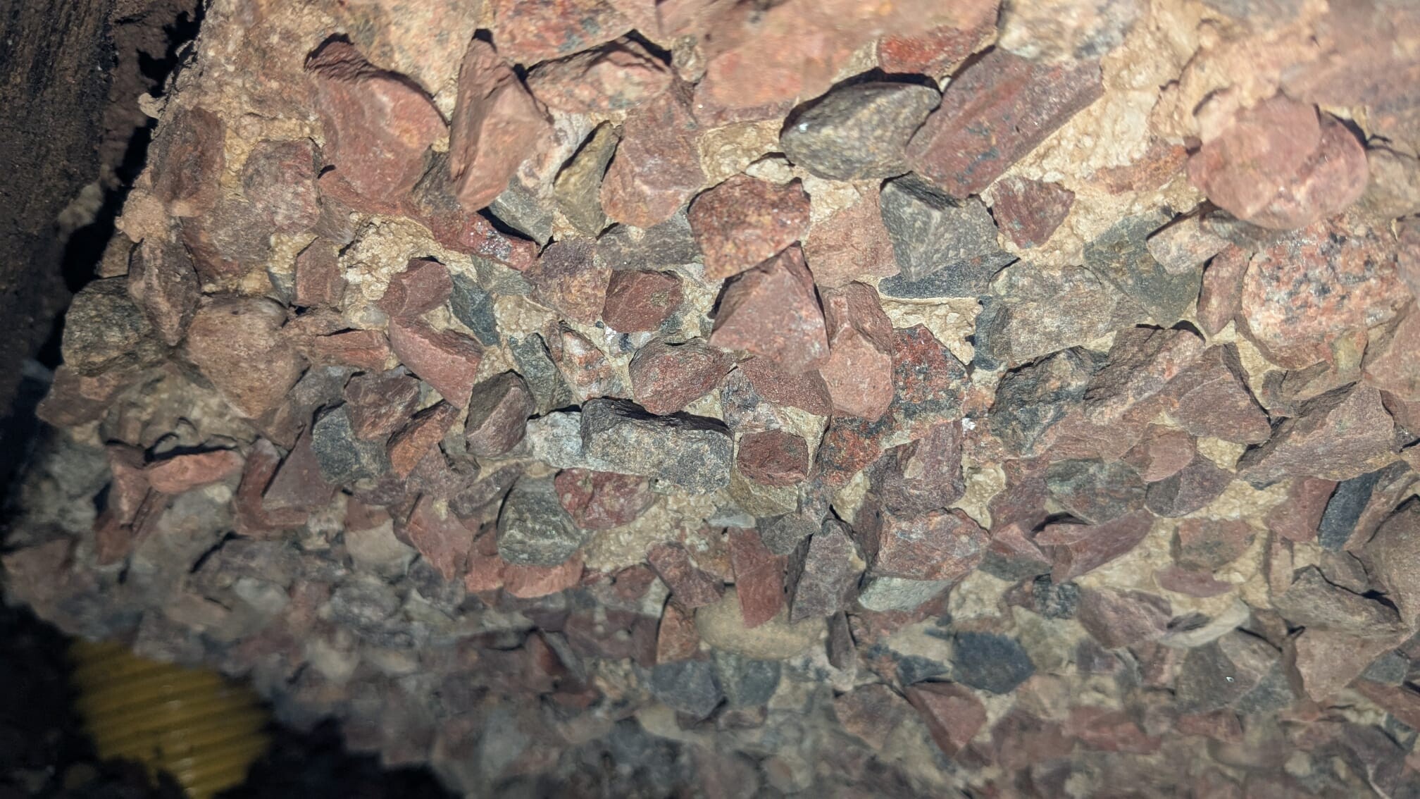

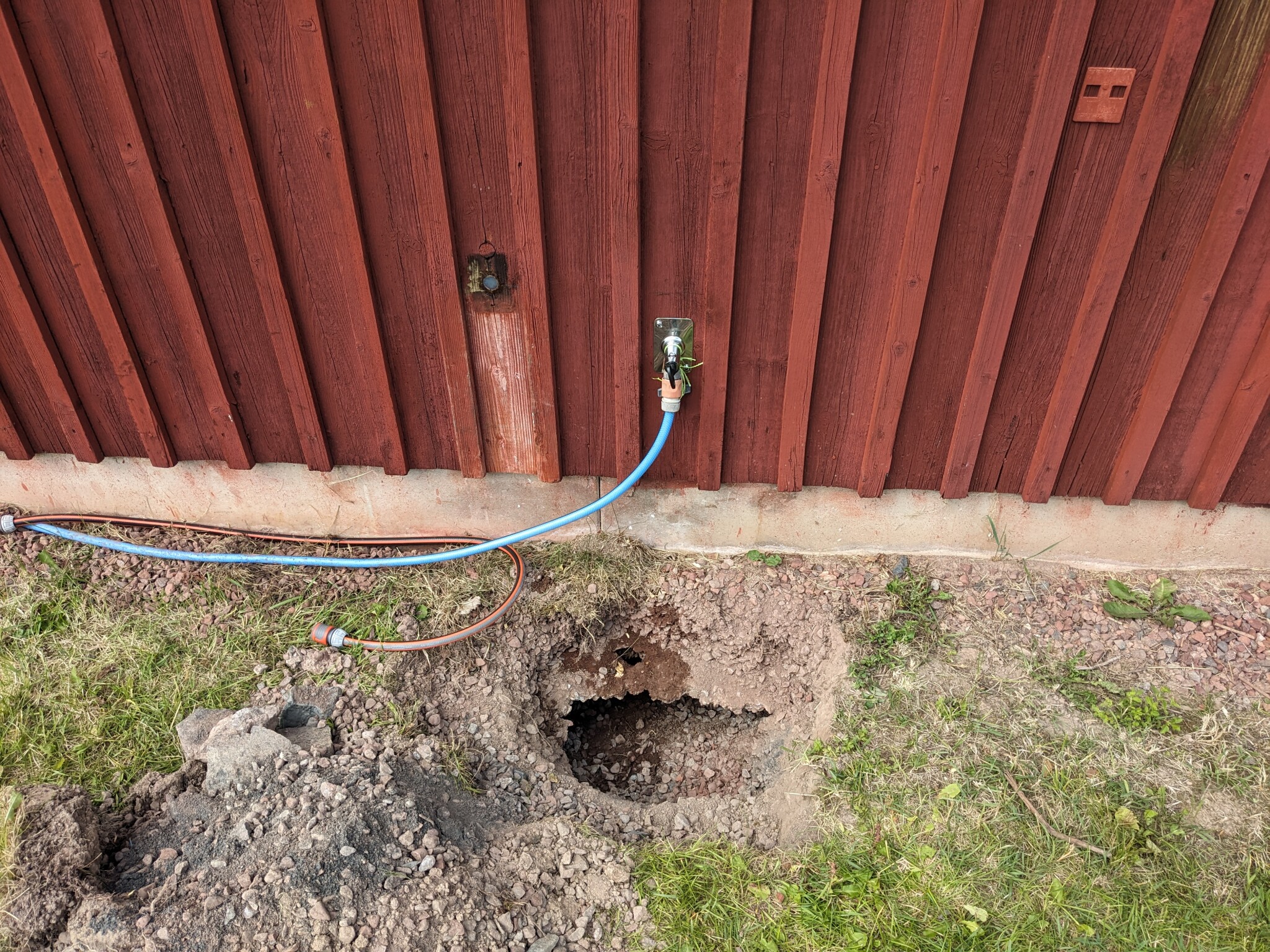

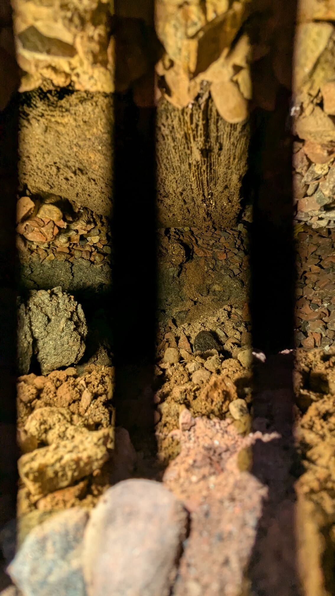

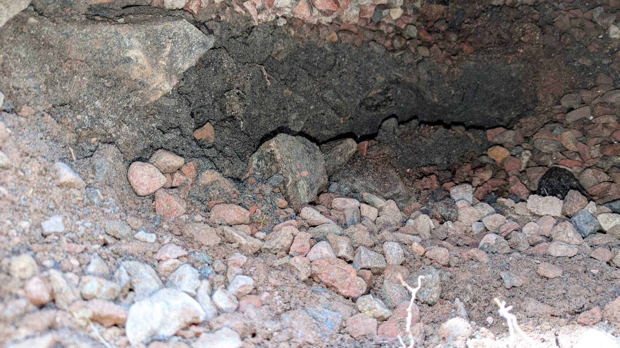

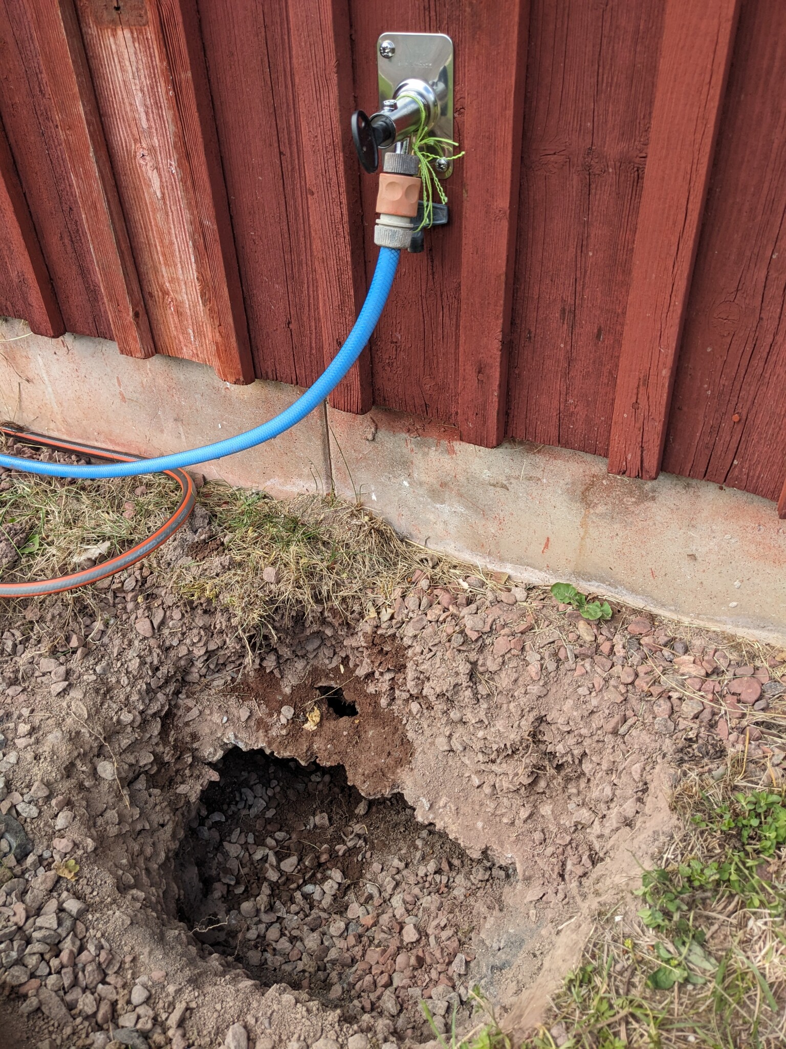

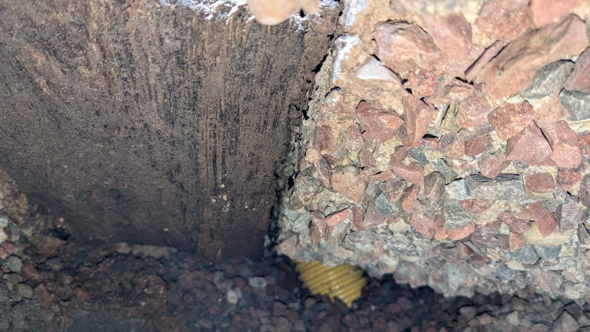

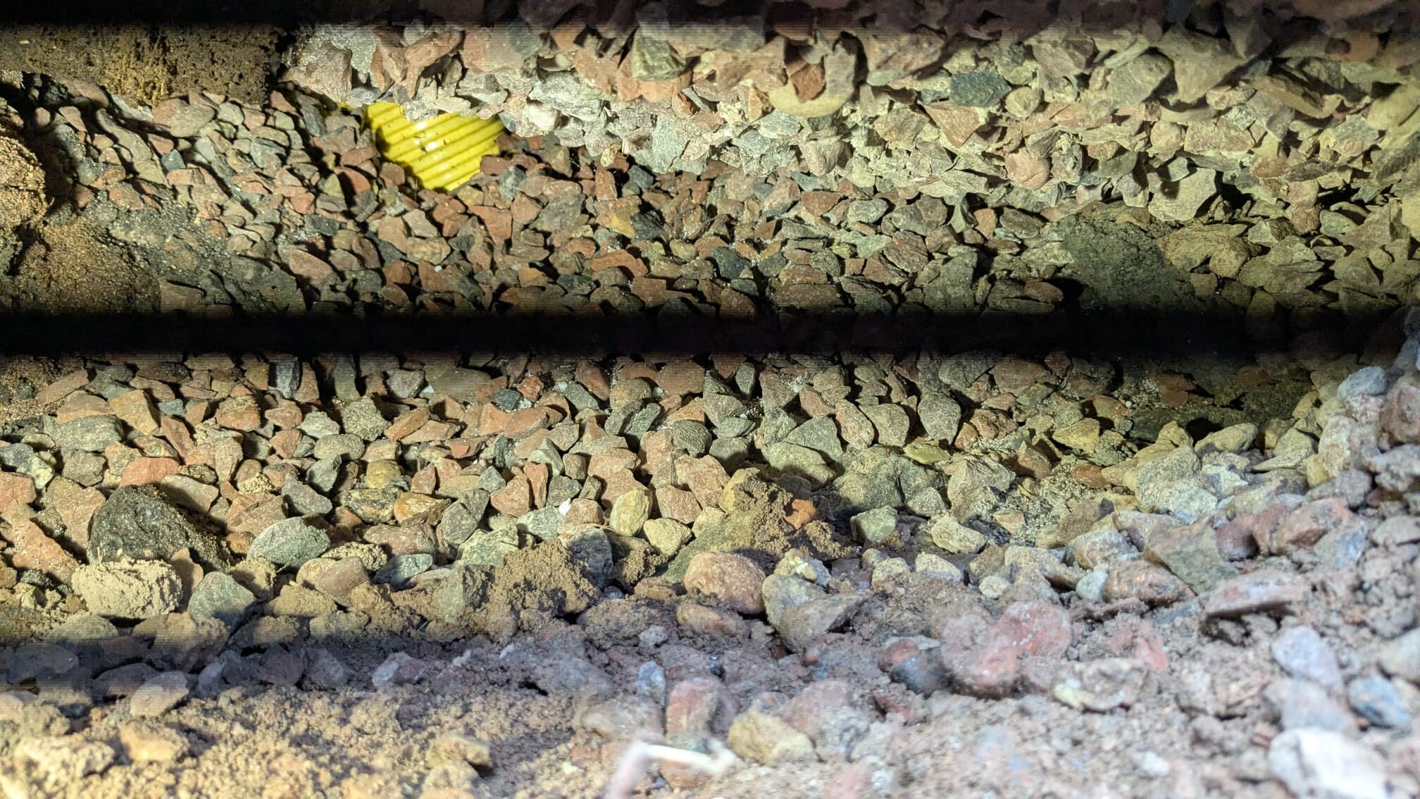

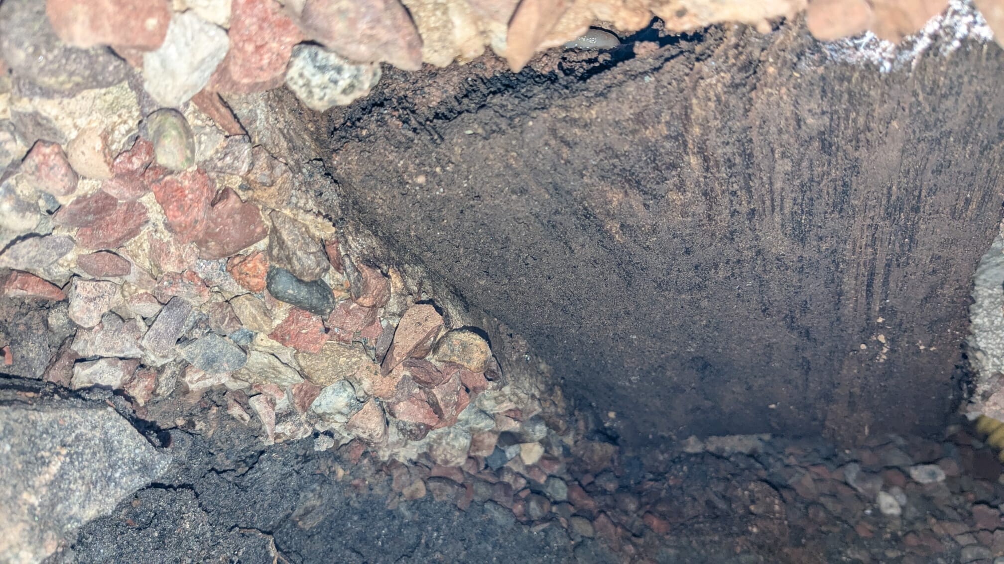

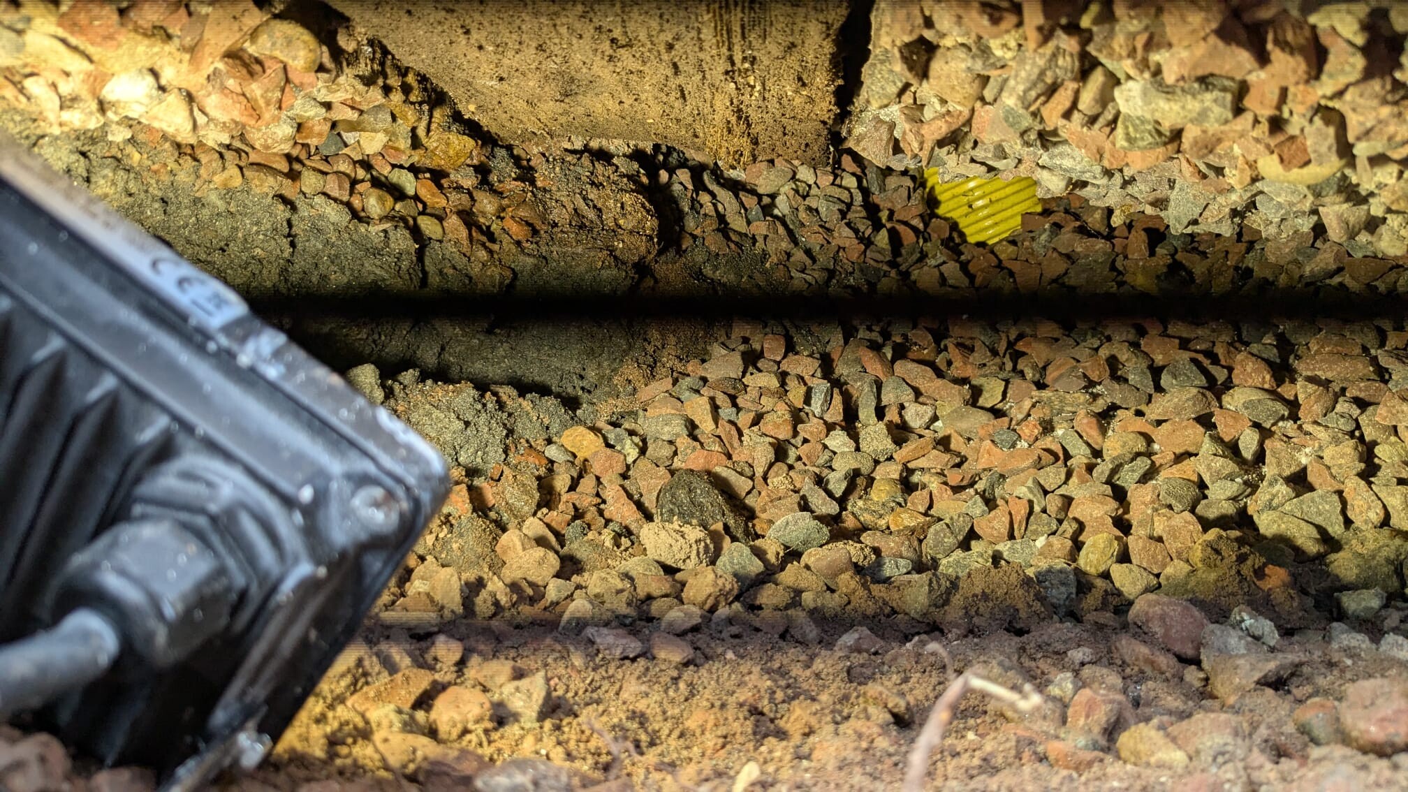

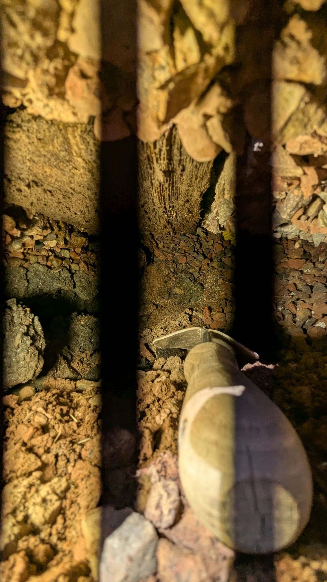

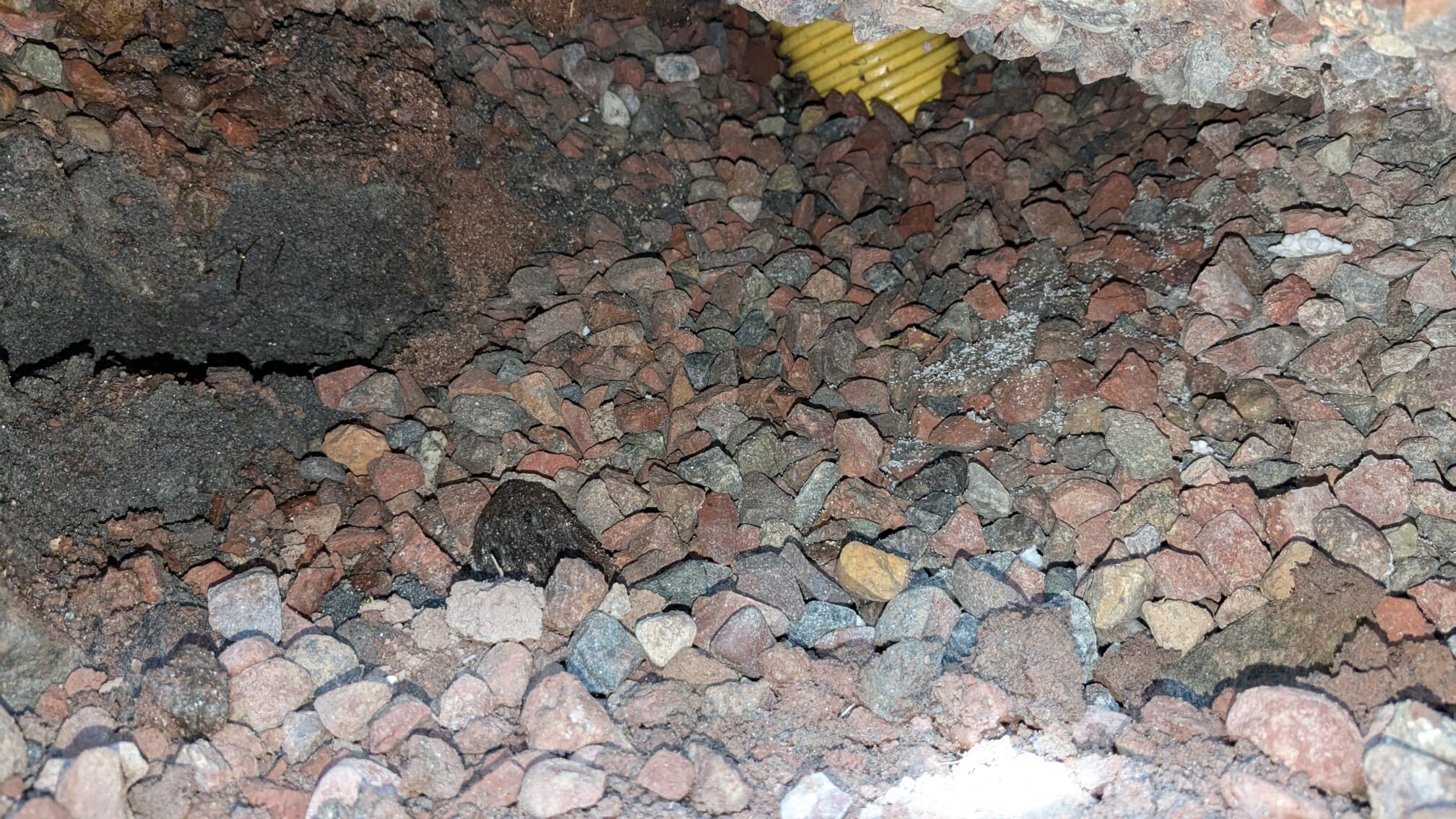

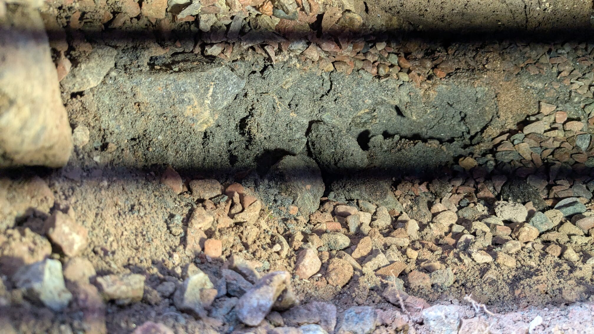

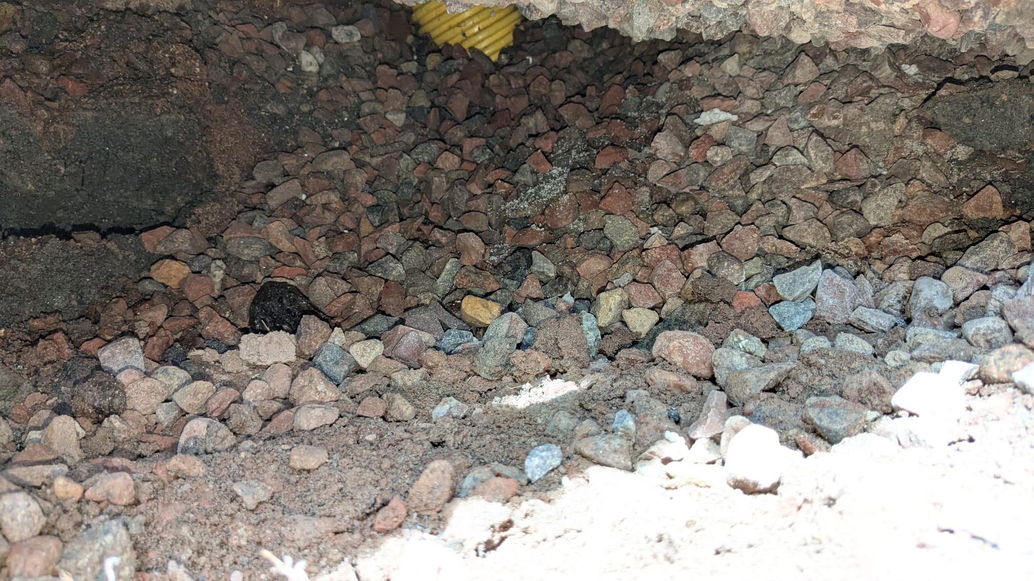

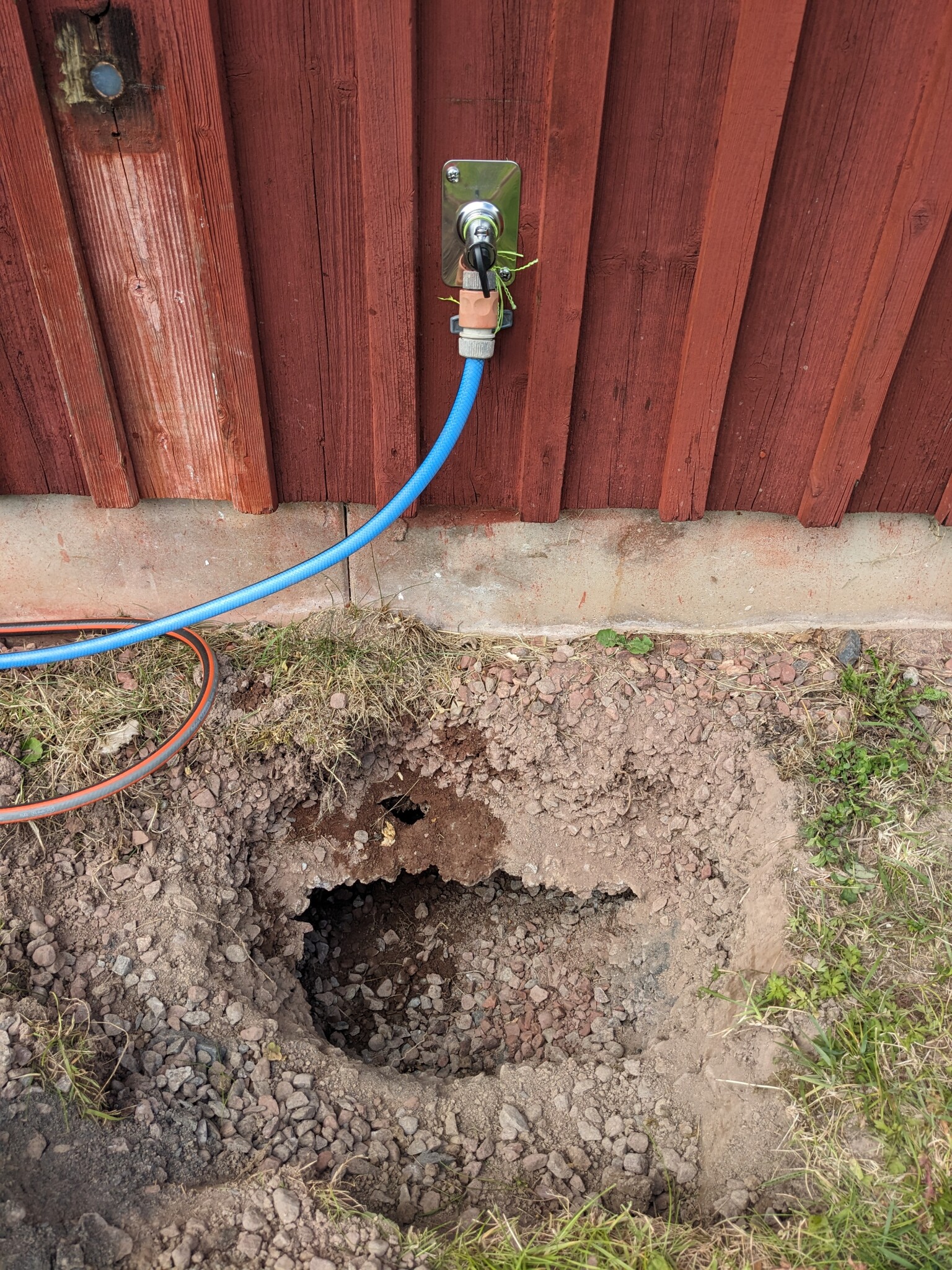

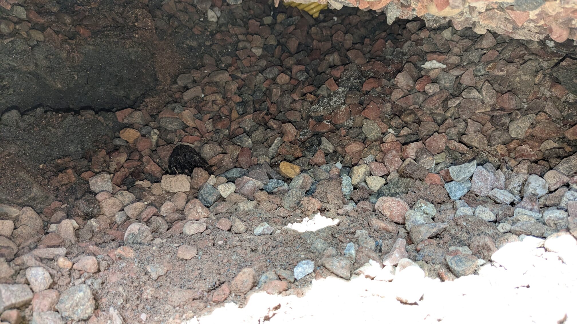

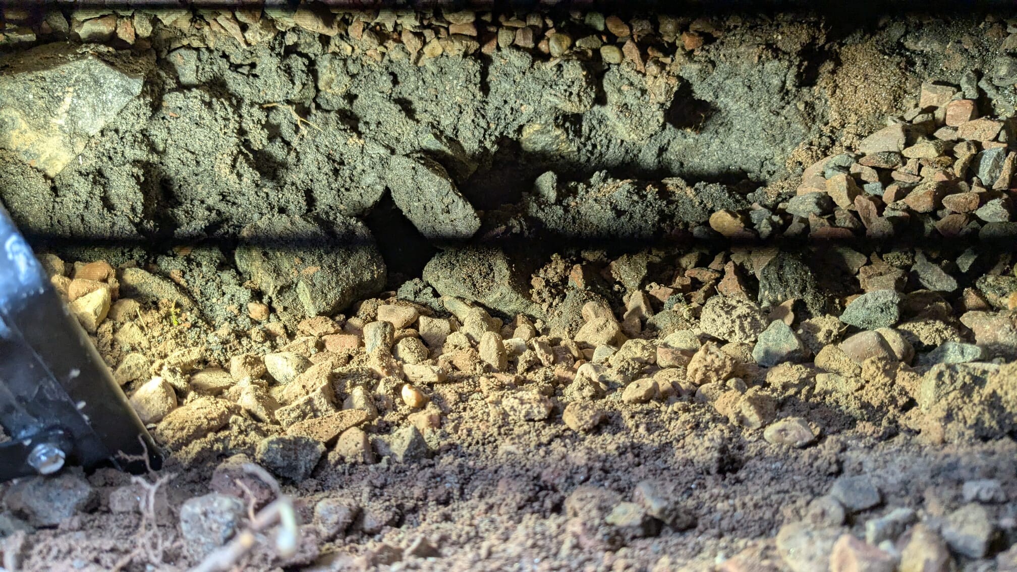

Vi upptäckte några små hål nedanför vår vattenutkastare som dykt upp för lite mer än en vecka sedan. Idag grävde vi lite runt dessa och upptäckte att det var ett ganska stort hål som går in under plattan. Hålet går cirka 60 cm in under grunden och det är ungefär 40-50 cm bred och 20-25 cm hög så vitt vi kan se nu. Vår fundering är vad som kan ha hänt här? Kan det vara någon form av vattenläcka? Det var inte blött i hålet men det ligger nära där vi får in vatten till huset. Hur bör vi gå vidare? Vilken typ av hantverkare bör man kontakta?
Värt att notera är också att det verkar finnas trä (som ser rutten ut?) under plattan, vilket är konstigt då det ska vara platta på mark byggt 1990?
Detta är vår första sommar med huset och vi funderar på om detta är något som vi bör ta som dolda fel, beroende på vad det är för fel?
Dom svarta linjerna som syns på vissa av bilderna är pga att hålet belystes med LED-lampa.
Tacksam för inputs!
Mvh

Har du inkommande vatten till huset där? I så fall kan man väl tänka sig att det läcker.
idn
Det är väl snarare ett avloppsrör som läcker eftersom material försvinner. Ett läckande trycksatt vattenrör orsakar fukt i marken men det slukar ju inget grusmaterial?
idn
Både avlopp och inkommande vatten kommer in/går ut nära platsen men vet inte exakt vart.
Sådant går att fotografera från insidan av röret och vid läcka finns det metoder att täta inifrån det läckande röret. Anlita en firma som är specialicerade på sådant. Det är väl knappast lönt att återfylla slukhålet innan orsaken är hittad.
