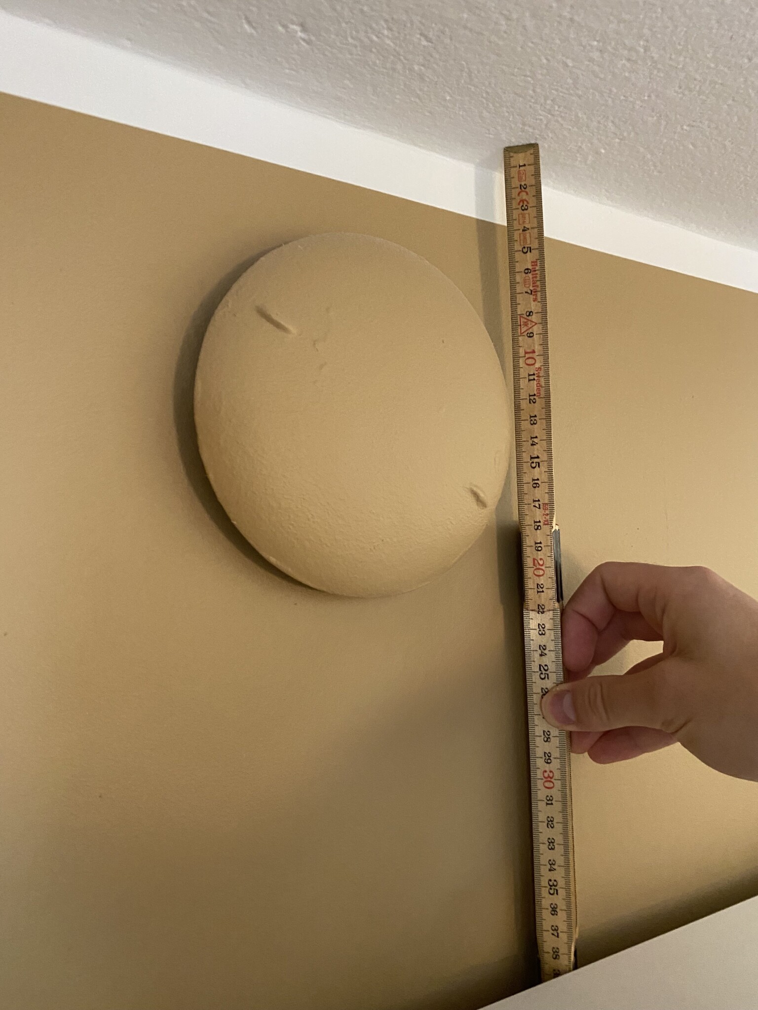

Hej alla ventilationskunniga!
Jag bor i en lägenhet i ett hus byggt 1956 och är i färd med att fixa en bättre garderobslösning i ett av sovrummen. Huset har självdrag; tilluft kommer genom friskluftsventiler i fönstrens underkant och frånluft går genom tallriksventiler som sitter monterade på några olika ställen i lägenheten.

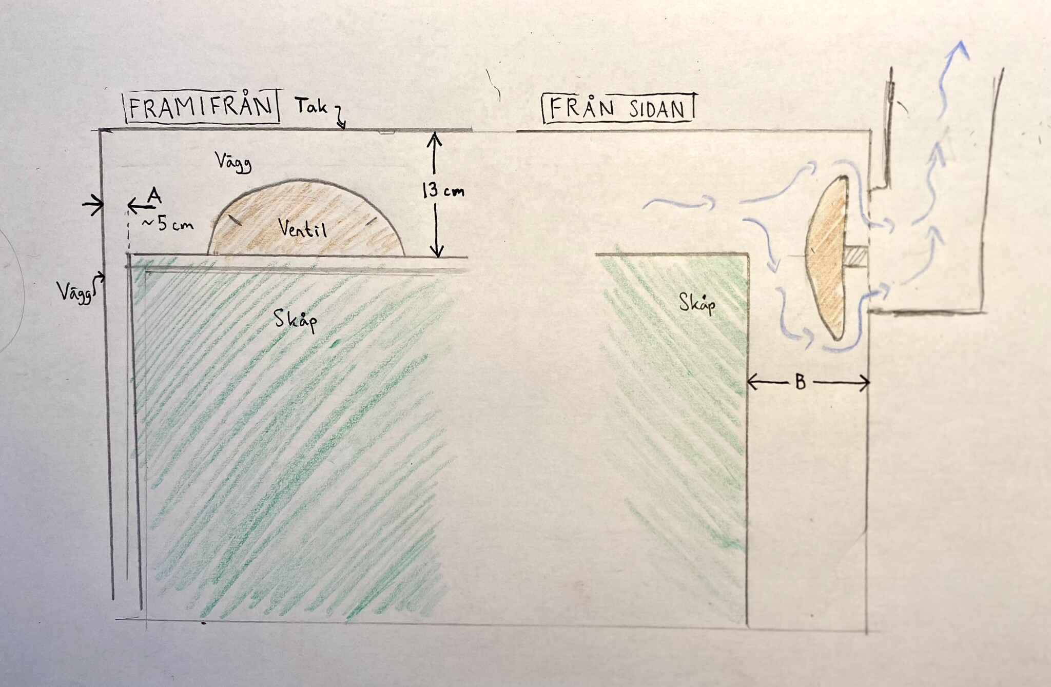

Just i det här sovrummet sitter en frånluftsventil på den vägg där jag vill ställa en garderob. Takhöjden är 250 cm och garderoben är 237 cm vilket innebär att den kommer ”skymma” ungefär halva ventilen, framifrån sett. Däremot har jag gott om djup att spela med så garderoben kan stå en liten bit ut från väggen (mått ”B” i den bifogade skissen).
Innan jag köper och monterar garderoben skulle jag vilja försäkra mig om två saker som jag hoppas kunna få råd om här!
1) Finns det risk att jag försämrar ventilationen mycket genom att ställa garderoben för på det här sättet? Måttet B i skissen kan t.ex vara 10 cm och det är 5 cm mellan garderobens sida och väggen. Dessutom 13 cm från garderobens ovansida till tak vilket också syns i skissen. Dvs en stor area så jag tänker att det inte borde strypa flödet. Tänker jag rätt - kommer luften hitta ut lika bra som innan?
2) Vi ska ha OVK i höst. Kommer de ha synpunkter på det här (tänker ffa på om de inte kommer åt att mäta)?
Om det här är en dålig lösning, finns det någon annan bra lösning? T.ex. att ersätta tallriksventilen med en slang/kanal + annat rektangulärt don så man kan leda upp frånluften ovanför garderoben och placera ett don på ovansidan istället. Finns det något sådant?
Bifogar en skiss och ett foto som jag hoppas ska göra det lätt att förstå mitt problem.
Tack på förhand!

Det torde bli nedslag vid OVK. Dels om ventilen och därmed dess flöde blockeras och dels för att kanalen inte är rensbar/inspekteringsbar.
Lösning? Lägre garderob eller högre garderob och förlängning av kanalen genom garderoben med spirorör. Det senare kräver eventuell BRF-styrelsens tillstånd.
Problemet blir kontroll o justering. Kolla om det går att lösa med rektangulära delar exS Spargel skrev:Hej alla ventilationskunniga!

https://ventilation.se/sv/products/quadrodec-220x55-overgang-90-till-cirkulart-125
På framsidan av skåp måste det gå att mäta o justera
