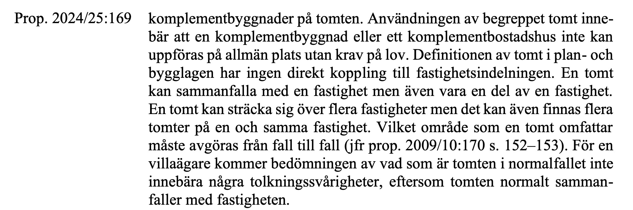

I och med lagändringen från 1 december valde lagstiftaren att bygglovsbefriade komplementbyggnader/komplementbostadshus kan uppföras "inom tomten". Det betyder att fastighetsgräns inte nödvändigtvis sätter gränsen för var sådana byggnader får uppföras utan bygglov. De kan alltså uppföras på ofri grund om markens användning som tomt medger det. Notera att skriftligt grannemedgivande behövs inom 4,5 m från en gräns för att bygglovsbefrielse ska gälla.
Från propositionen:
Bild av text från proposition 2024/25:169 om definition av tomt och regler för bygglovsbefriade komplementbyggnader i Sverige.

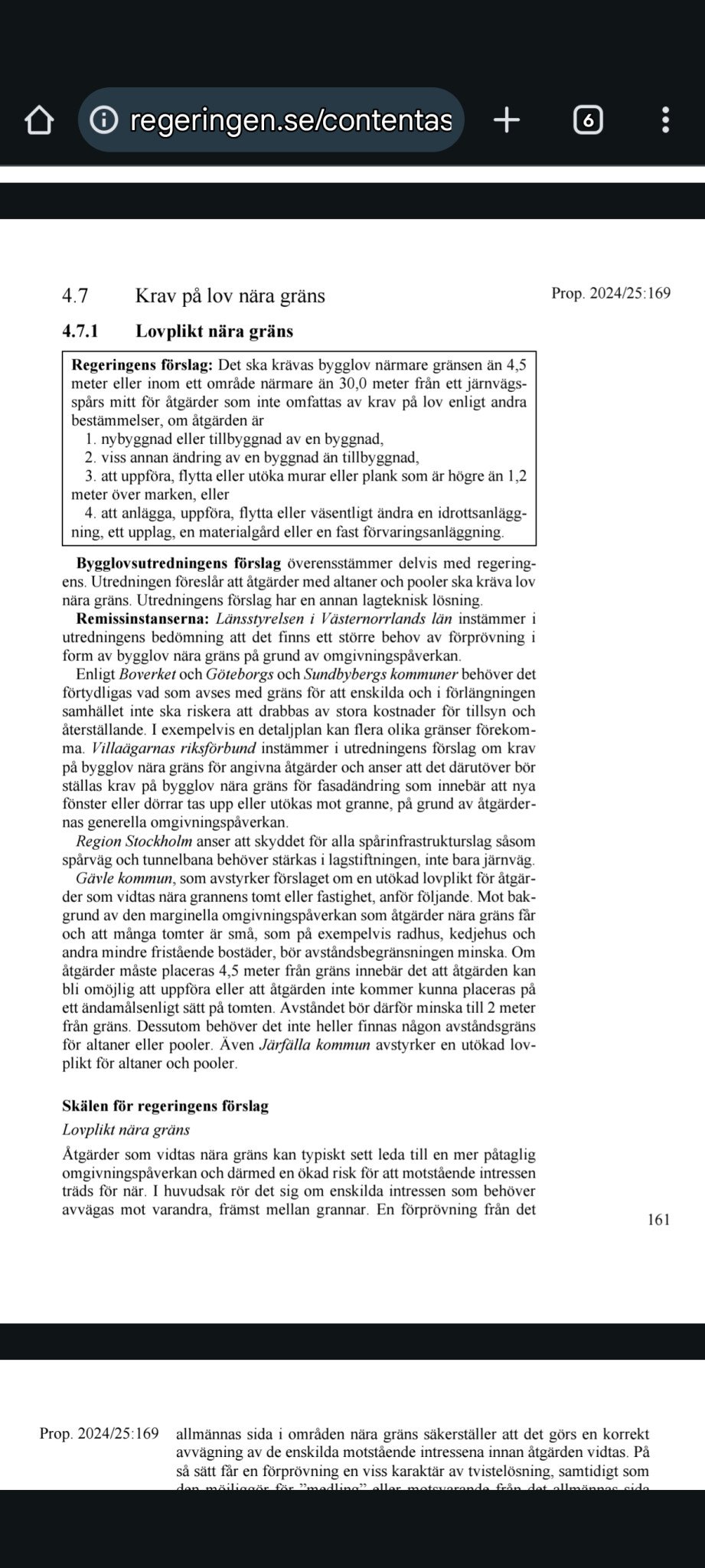

Ja ts hamnar då innom 4,5 meter från gräns om denne tänkt bygga mitt på gränsen. M.a.o bygglovspliktig.
Skärmdump av webbsidan regeringens förslag om bygglov nära gräns, inklusive krav för nybyggnad eller tillbyggnad.

Bygglovskravet för närmare än 4,5 m till gränsen kan undanröjas genom ett skriftligt grannemedgivande. Nu är det dock inte klart om TS kan uppfylla andra krav för bygglovsbefrielse, t ex att bygga inom tomten - d v s att grannens mark räknas som tomt till TS hus. Det måste avgöras från fall till fall. Ett servitut skulle nog tala för att marken hör till tomten för bostadshuset.
