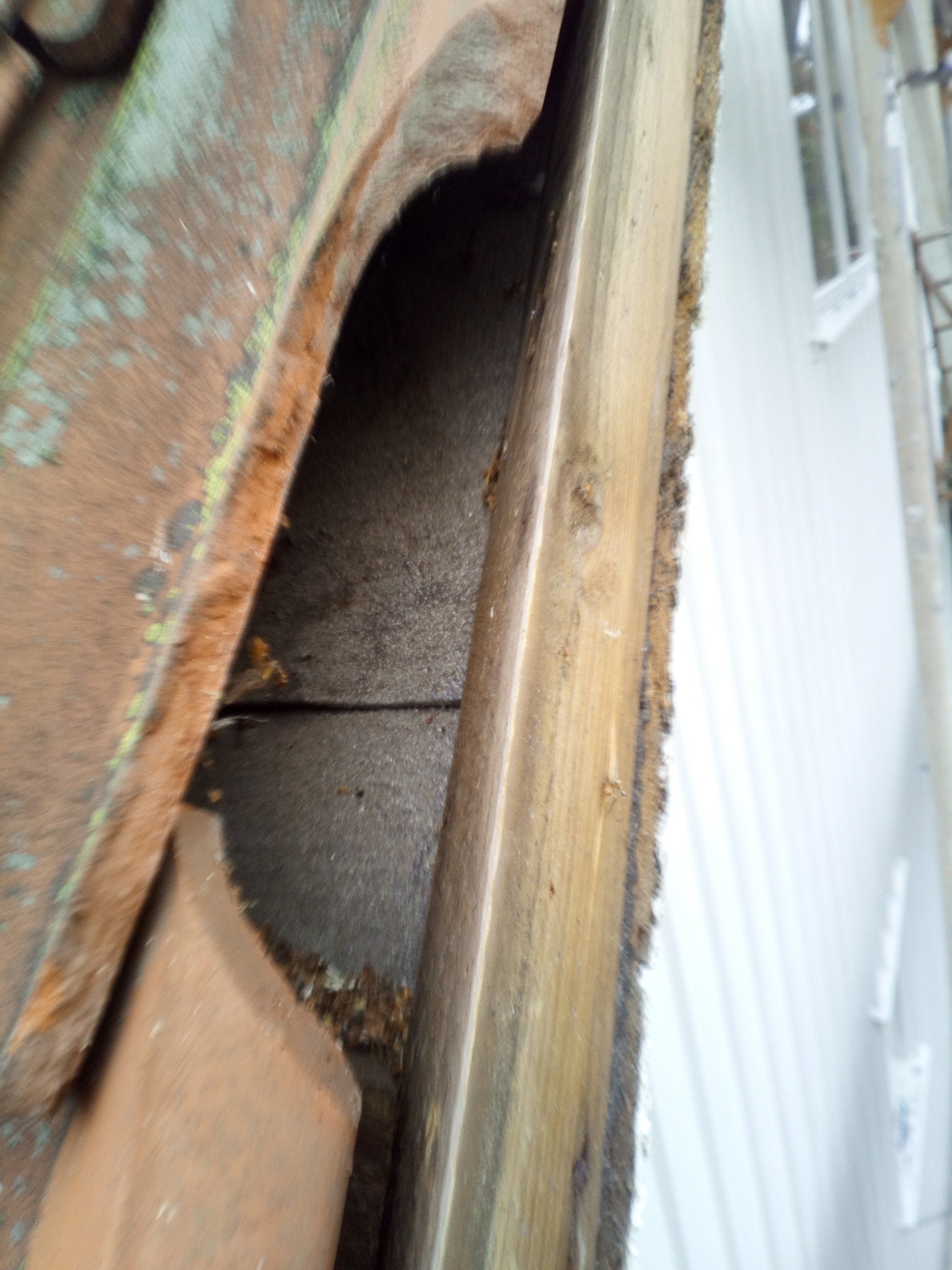

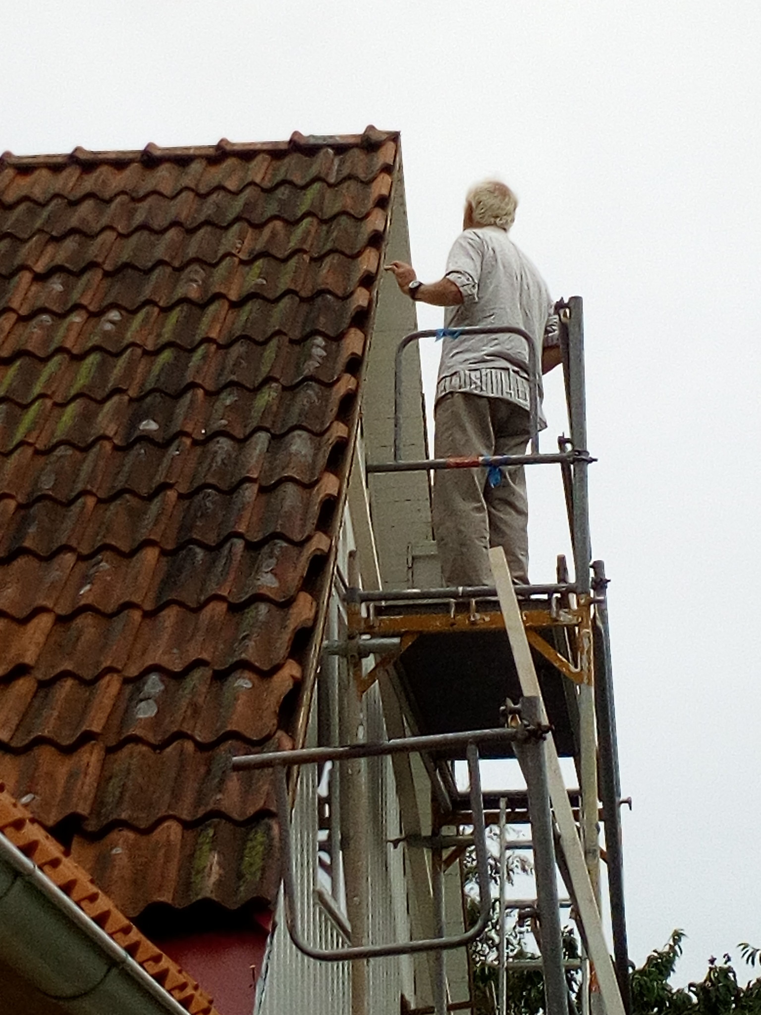

Vi byter vindskivor på ett hus från 1958. Allt i original sedan 1958, aldrig något gjort sedan dess. Längs kanten på taket har man knipsat av ett "hål" längs kanten på samtliga tegelpannor. Vi förstår inte alls varför man gjort så? Pannorna passar även som hela. Oavsett vilket verkar det ha fungerat, eftersom taket är lika fint. Vindskivorna har blivit lite mjuka på sina ställen, så vi tänkte det var lika bra att byta dem när vi ändå målar gaveln.

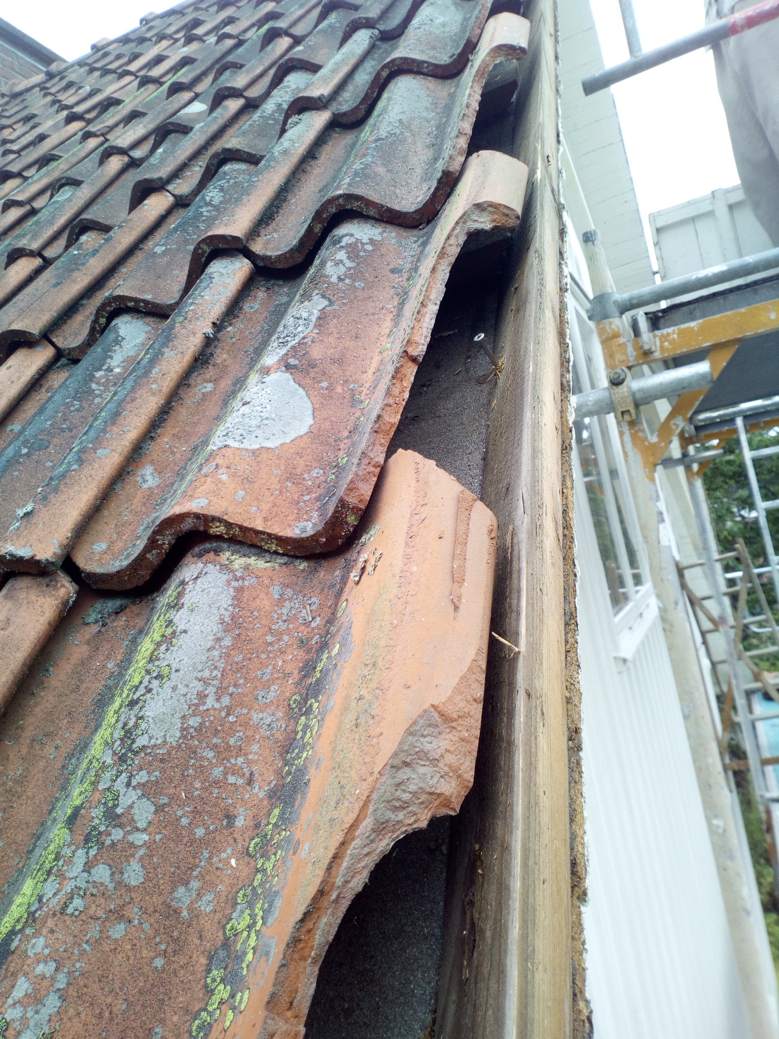

Vi förstår bara inte alls varför man knipsat av halva sidan på samtliga pannor? Det enda vi kan komma på är ventilation, men även det verkar lite långsökt? Det måste ju vara någon tanke bakom, eftersom man lagt ner en hel del jobb på det.
Ska vi ersätta de knipsade pannorna med hela pannor? Det finns många över i reserv som legat sedan 1958. Eller bara låta det vara som det är? Det har ju trots allt fungerat oklanderligt i 61 år.

Både ventilation och höjd är rimliga.
Det enda ytterligare jag kan komma på är av historiska skäl, dvs pannorna har lagts begagnade. Det har varit vanligt tidigare i historien att man tog användbart mtrl från byggnader som revs eller byggdes om. Dock låter det som att detta är ett hus som byggdes nytt -58, och att allt mtrl var nytt då, så det är mest för allmän info. Det är inte ovanligt att man stöter på obegripliga saker i äldre hus, men ju äldre ett hus är desto fler ggr har det renoverats och sannolikt byggts om/ut. Vilket kan resultera i mystiska lösningar. Särskilt om man anpassar sig efter det (begagnade) mtrl som man har tillgång till.
Slutligen, mitt stående råd är att aldrig ändra ett vinnande koncept, om det inte är absolut tvunget. Har ett tak stått sig ända sedan -58, och fortfarande är i gott skick och inte läcker in, eller har ruttnat upp, så bör man inte ändra på ngt.
Hade de specialanpassade takpannorna varit ett problem så borde trekantlisten ha ruttnat upp för länge sedan.
