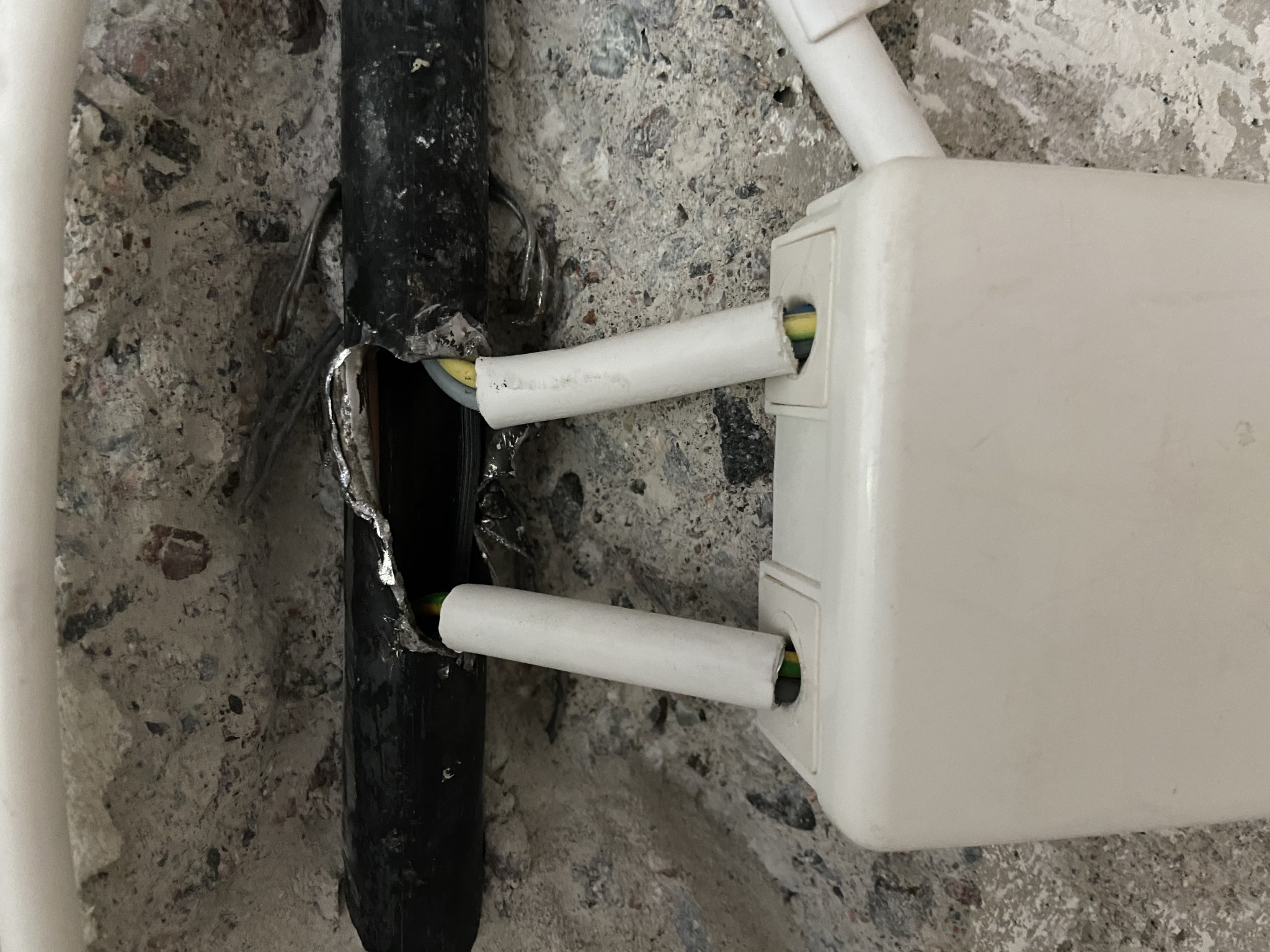

Har precis flyttat in i en lägenhet och ska byta vitvaror i köket.
Kan ingenting om el, men tänkte kolla här först för att se om det är några konstigheter när det ser ut såhär och om det bör ses över av elektriker. Eller om det bara är och koppla in nya utrustningen.
Det sitter ett perilexuttag(tror det heter så) dit spishäll sitter kopplad.
Sen verkar det som man har ”tagit” några av ledarna som matar perilexuttaget och dragit in det i en dosa och sedan vidare till ett vanligt eluttag där inbyggnadsugn sitter. Se bild nedan(sladden som går ut upptill går alltså till ett vägguttag som sen ugnen är kopplad in i.
Tittar jag i elcentralen så sitter det 3-brytare ihop och märkt med 3*16A(gissar att den går till både häll och ugn.

Hempul av den grövre sorten, helt fel i alla avseenden, ta in en elektriker som får göra det riktigt. är det en köpt lägenhet så är det något som säljaren som bör stå för den kostnaden, inte många som dra ut ut en spis eller ugn och kollar hur det ser ut. Kan nog betraktas som ett dolt fel , även om det går att se om spis eller annat demonteras.
Om vi börjar med principen att en trefasgrupp matar både ugn och häll så är det helt ok. Det är så det brukar göras. Men sedan var det utförandet. Det är fult, dåligt och inte ok. Du bör låta en elektriker se över det där.

Sättet att grena av ett elrör platsar nog i tråden om värsta elkopplingarna här.
Om stålröret som de gjort hål i är matningen till hällen, så är det inget principfel. Men utförandet är katastrof.

Hej, tack för alla svar!
Har tittat lite närmare och det är inga andra kablar i stålröret än de som går ner till spishällen/perilexkontakten, vilket lär vara bra.
Gissar att om jag tar in någon för att snygga upp det så behöver dom nog dra nått nytt rör i väggen. Då dosan på bilden sitter uppe vid taket och perilexkontakten sitter nere vid golvet så behöver nog skåp å kakel plockar ner :/
Men tolkar det alltså som att kopplingen i princip inte verkar fel, men att det ser förjävligt ut?
Men får kolla upp det, har den som kopplat koppplat rätt så bör det inte va nån fara för livet iaf hoppas jag

Man kanske skall tillägga en reservation för att vi inte vet hur det är kopplat inne i dosan vi ser.
Men det allvarliga här är att enkelioslerade trådar dels går öppet, även om de är bristfälligt dolda av påträdd slang. Dels att enkelisolerade trådar ligger mot den vassa kanten där han har fläkt upp stålröret. Stålröret är inte nödvändigtvis skyddsjordat. Om isoleringen skavs sönder så kan röret bli strömförande, vi vet inet var röret kan ha kontakt med andra saker i köket.
Visserligen lär väl trådarna ligga rätt still, men man kan tänka sig en svag vibration från ex. köksfläkten som kan få trådarna att gnaga mot den vassa kanten, och så blir det hål på isoleringen efter några år. Troligen rätt osannolikt, men...

Det är inte säkert. Om det går att ordna så att en mantlad kabel går mellan dosan och röret så blir det mycket bättre. Antingen genom att trä på längre bitar av mantel på det vis som är gjort eller genom att ersätta trådarna i röret med en mantlad kabel.Nizce skrev:
Lite värre än "ser fördjävligt ut" är det. Det är inte bara fult. Det är fel också. De enkelisolerade trådarna får inte synas på det vis de nu syns som hempularen skriver. Det borde gå att med små medel åstadkomma något som fortfarande ser fördjävligt ut men som ändå inte är fel.Nizce skrev:
