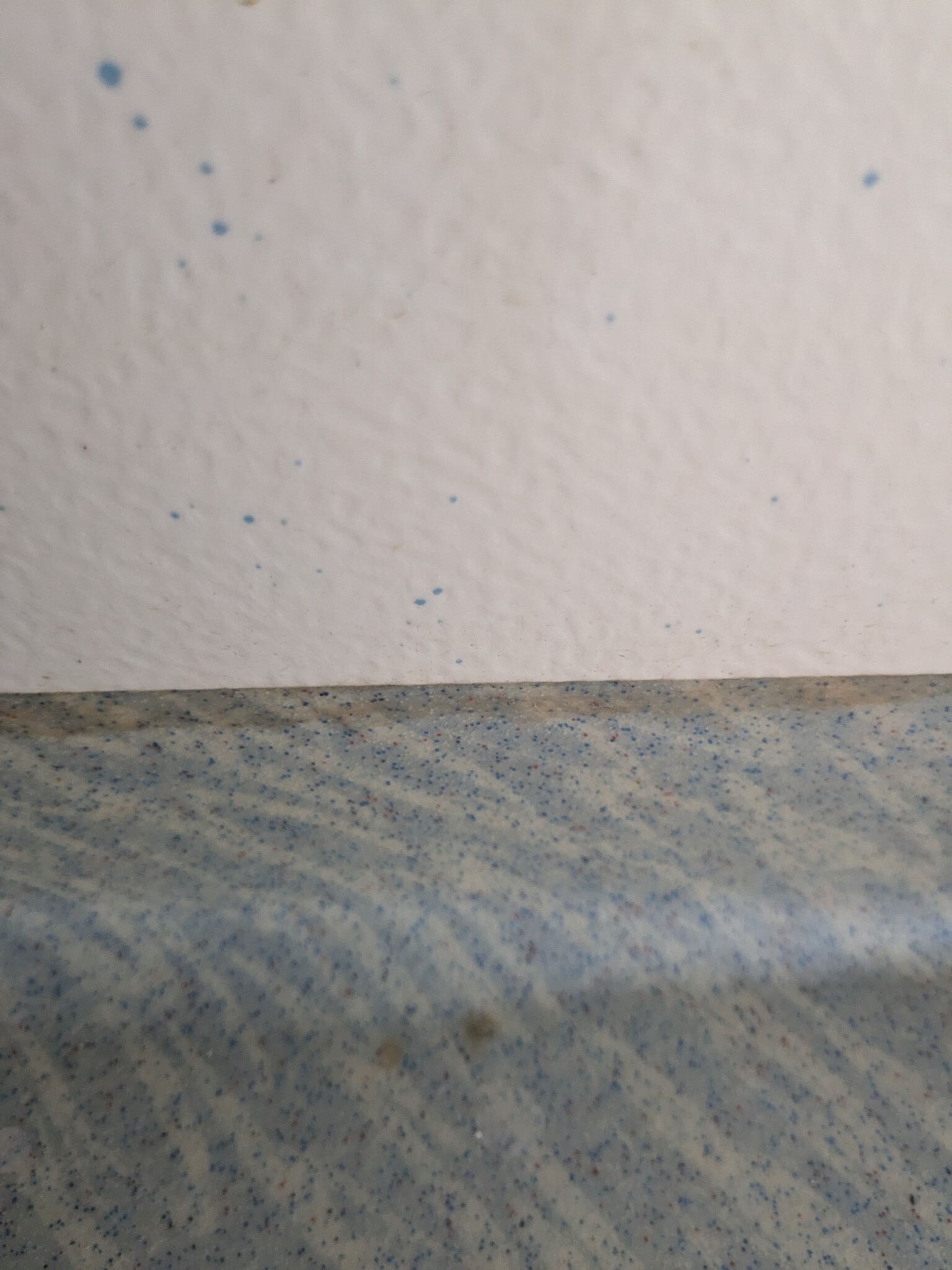

Det är matta nu. Ingen klinker eller kakel.
Frågan är hur du får det tätt i skarvarna. Om vattenstänket rinner ned finns ju påtaglig risk att vattnet tar sig i springan mellan vägg och golv.
Om det ska bli liiite bättre gör en uppvik vid väggen och lägg plasten på väggen med överlapp över uppvik.
Burthen
Du menar som den befintliga mattan idag? Den ljusare delen går över den gråblå delen.
