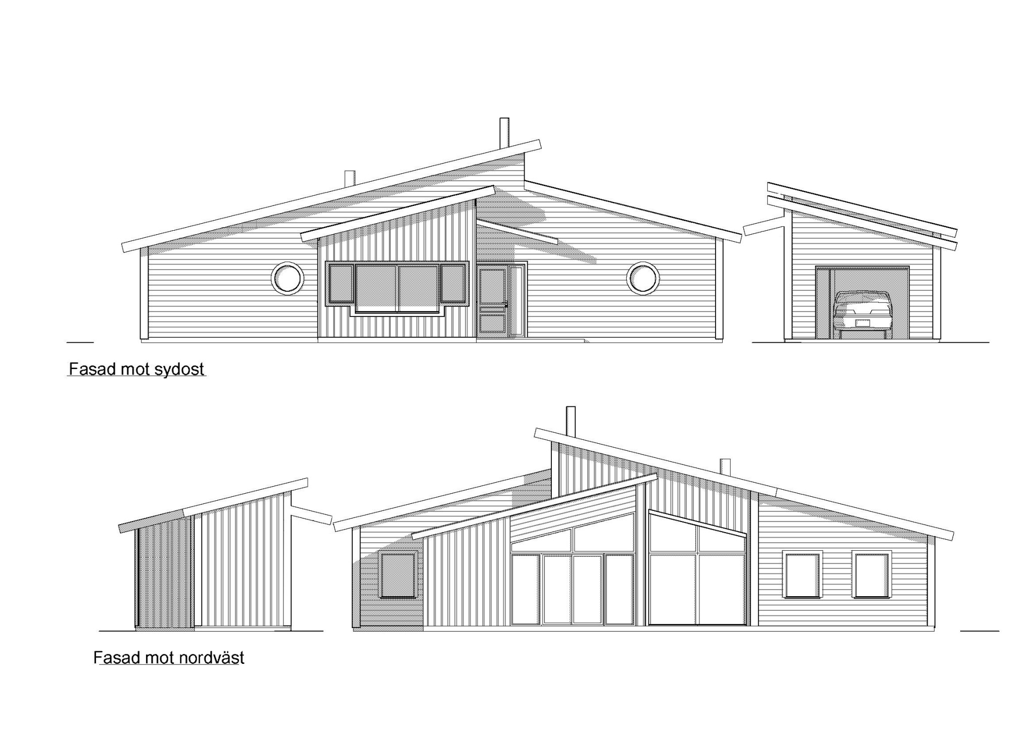

Jag vill bygga ett skärmtak över garages entré och kontakta stadsbyggnadskontoret och frågade ifall om jag behöver bygglov.
Först sa hen att om jag ska bygga skärmtak mellan hus och garage då räknas byggnader som hopbyggda, vilket jag tyckte var inget konstigt. Detta skulle även strida mot gällande DP som säger att komplementbyggnader måste står 4,5m från tomtgränsen.
För att slippa söka bygglov modifierade jag konstruktionen av skärmtaket (enligt bild nedan) så att skärmtaket sitter enbart på garagens sida. Sagt och gjort, skickade jag den nya ritningen till handläggare. Fick tillbaka ett mail om att jag behöver ändå söka bygglov för skärmtak pga byggnader upplevs som hopbyggda.
Min fråga är, finns det nån definition av hopbyggda byggnader? Enligt handläggaren så ska taket sitter minst 50cm från varan för att inte strida mot DP
Ritningar av husets sydost- och nordvästfasader med skärmtak vid garagets entré.
Jag tror (är rätt övertygad) inte att det finns en fast definition, men det räcker att de upplevs som sammanbyggda för att de skall anses vara sammanbyggda. Regeln om just 50 cm, är troligen en lokal tolkning av "upplevs".
