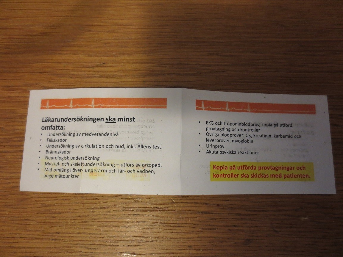

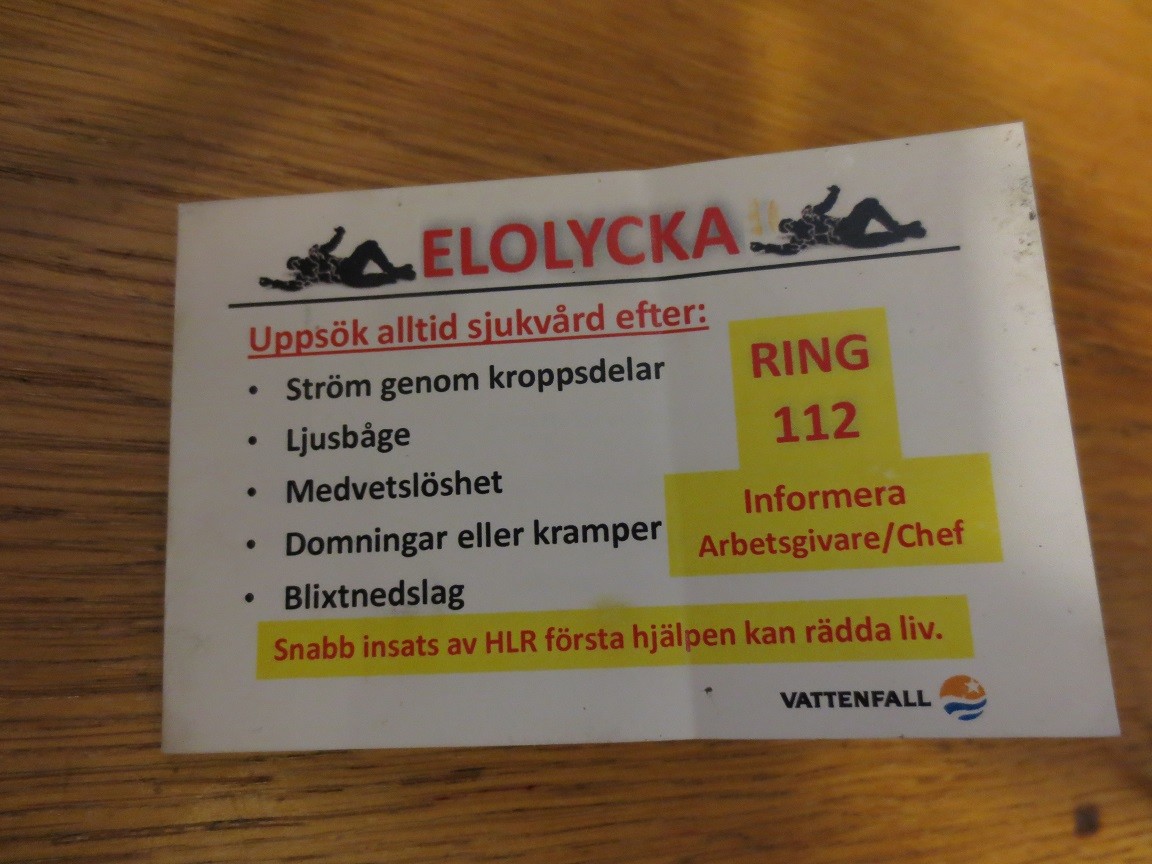

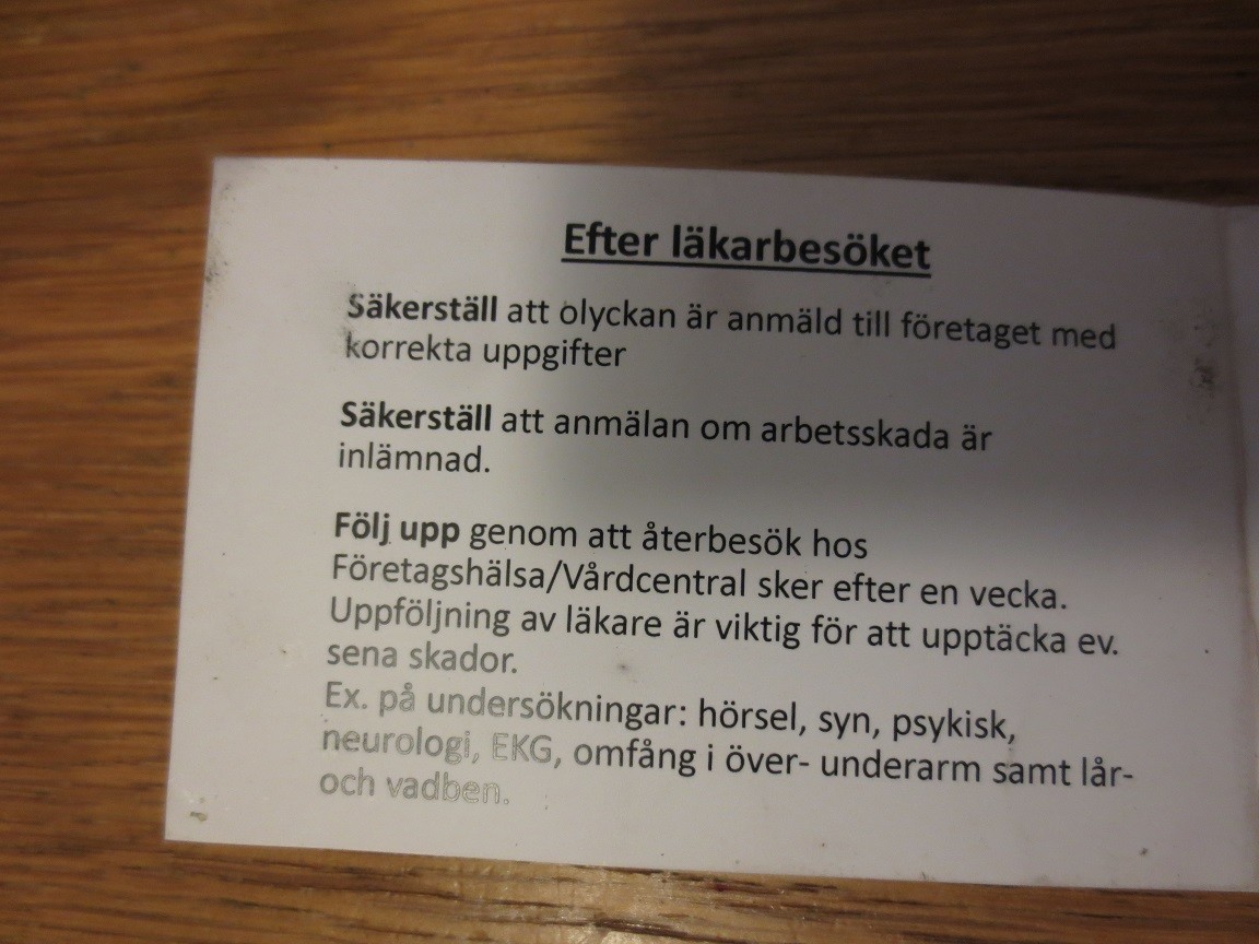

Fick den här av en kollega.
Här är info som för två årsedan delades ut till Vattenfalls personal "som arbetar ute på fältet"
Häftet är på fyra sidor i kontokortsformat för att få plats i plånboken.

Den i mitten liknar något som jag också fått på någon utbildning, det skulle ju inte behövas instruktioner till läkarna tycker jag, de kan väl rutinerna?H HSP skrev:
Herrejävlar..... Där skulle det vara väldigt kul att se vad Vattenfall har på fötterna för sina rekommendationer. Att påstå att undersökningen ska omfatta alla de där sakerna kan de möjligen göra om man går till deras företagshälsovård. Lycka till i övrigt. Det känns mest som exakt det jag pratade om, dvs defensiv medicin för att dokumentera saker inför ett försäkringsärende. För de olyckor vi pratar om här (mår bra, är bra...) så är de allra flesta testerna helt irrelevanta.

Det där är inget VF har hittat på utan är gemensamt för elbranschen, det ingår som obligatorisk utbildning. Kan ju naturligtvis vara fel för det, har ju oavsett inget med elolyckor i hemmet som drabbar lekmän att göra.tommib skrev:
