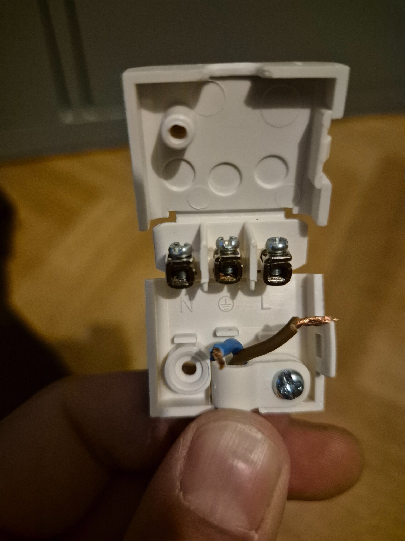

Skulle byta till DCL på en gammal lampa och har köpt en påse Namron pluggar.
Mitt problem är att skruven fyller upp ca halva utrymmet i klämman och kardelerna smiter bara runt.
Om jag crimpar på en sleve så blir det tajt att få plats.
Är det någon som har ett tipps på ett rätt sätt att lösa det eller åker jag på att köpa nya pluggar?

Där var det tight ja.
Min rekommendation skulle nog vara oisolerad ändhylsa (tar mindre plats) och verkligen minimera mängden uppskalning så att du har precis det som behövs från dragavlastningen till terminalen. Går dragavlastningen att ta loss helt? Den skruvar du dit efter att du anslutit ledarna till respektive terminal så behöver du lite mindre slack på ledaren.
japp dragavlastaren går att eftermontera. Jag kanske får rota fram crimptången. För visst kommer en förtenning krypa förmycket med tiden? Har för mig att det starkt avråds att förtenna pga det.tommib skrev:

Enda tipset jag kan bidra med är att om du bara har isolerade hylsor kan du sätta på dem "bak-fram" och klippa av isolerade biten. Då blir det bara oisolerad hylsa kvar på kabeln.
Dock kan jag tänka mig att det är en 0,75 hylsa du egentligen ska ha, så har du 1,5 hylsor kan du få misshandla den lite för att de ska gå in i kontakten.

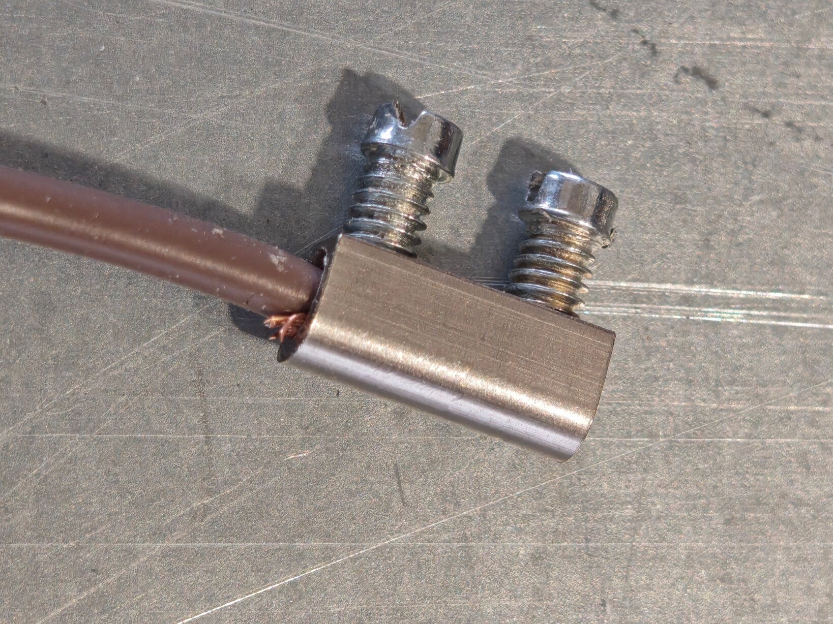

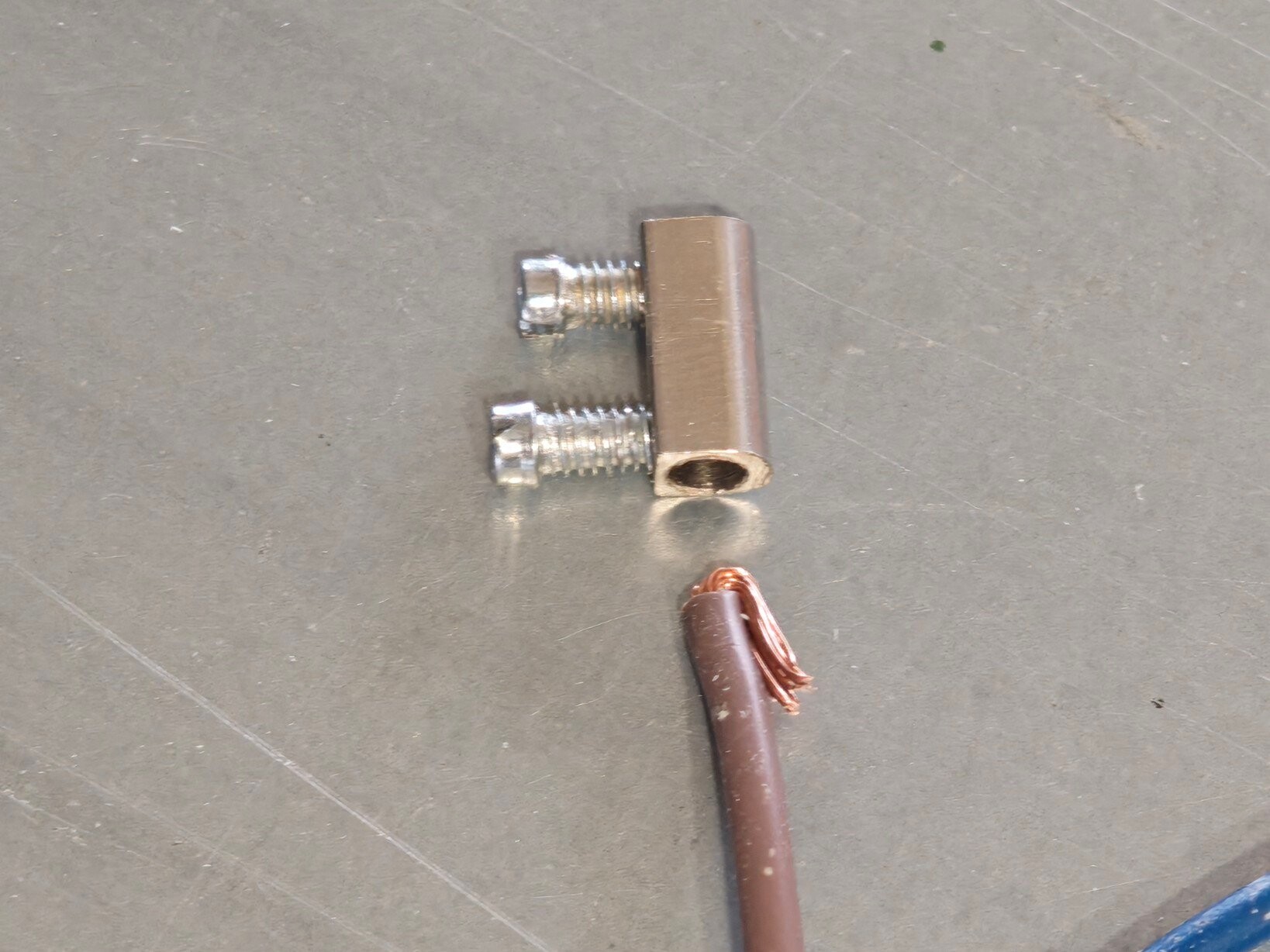

Finns det plats kan man vika den framskalade kopparen bakåt över isoleringen och stoppa in hela paketet i hålet. Vänd kopparen "nedåt" så skruven trycker på/penetrerar isoleringen.
Ex:
Ex:
Förtenning är som du säger en mycket olämplig metod för skruvförband då lödtenn kallflyter under tryck.S saleka skrev:
Ändhylsa är bäst, men även att avisolera så mycket att man kan vika tråden dubbel brukar fungera.
