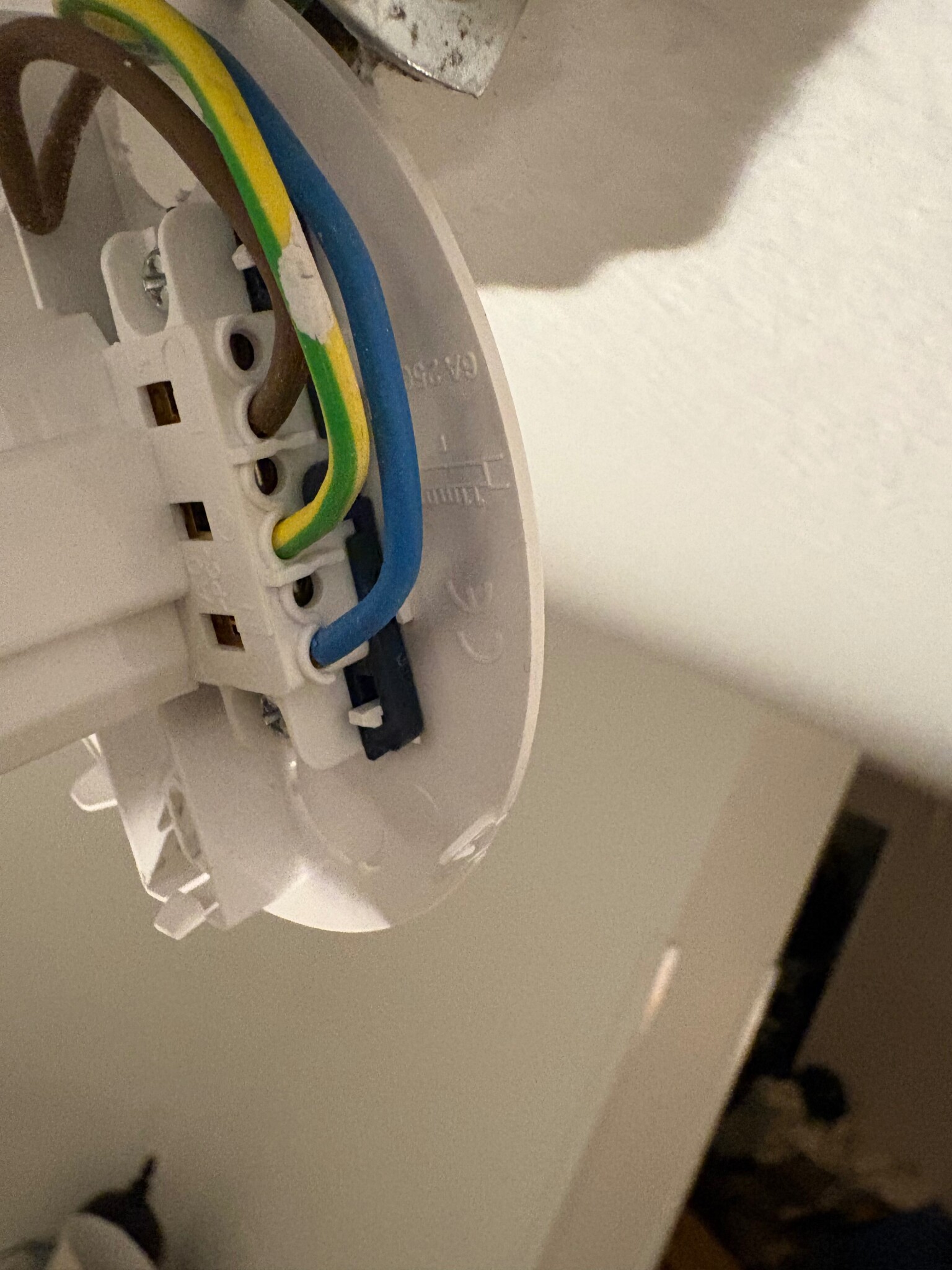

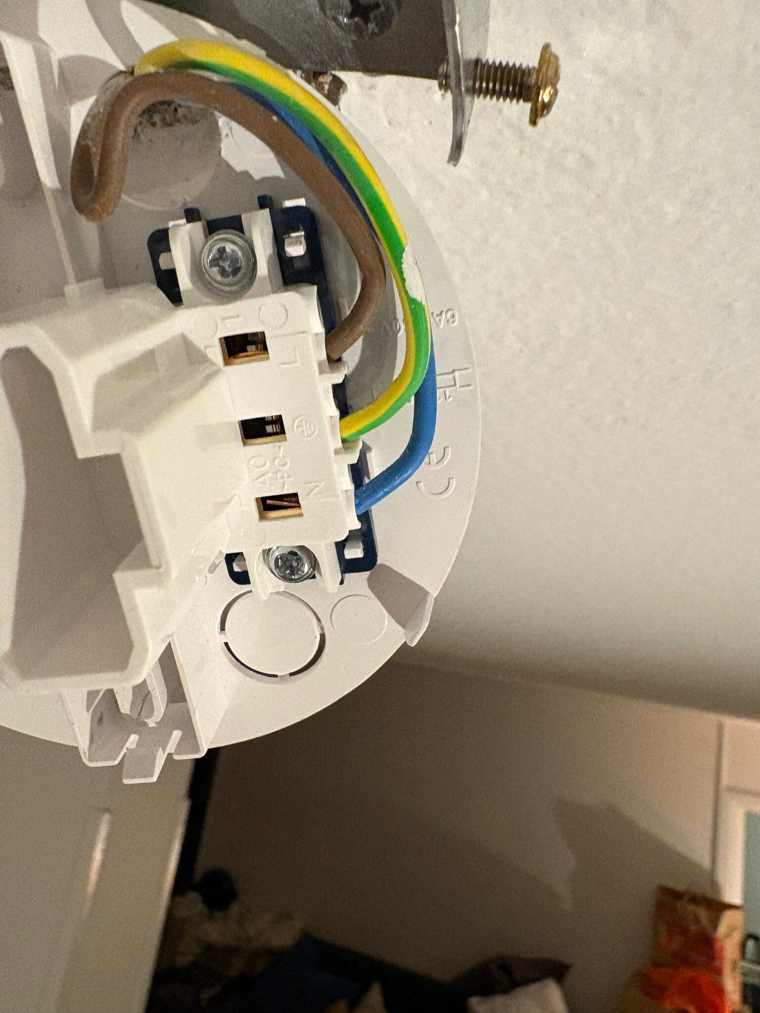

M Morris Hanna #1 Medlem · 11 inlägg 29 dec 2025 23:26 Morris Hanna Medlem 11 inlägg 29 dec 2025 23:26 #1 Givetvis kommer jag att slå av strömmen innan jag börjar arbetet. Inloggade ser högupplösta bilder Logga in Skapa konto Gratis och tar endast 30 sekunder Inloggade ser högupplösta bilder Logga in Skapa konto Gratis och tar endast 30 sekunder #dcl #lampkontakt
J jonaserik #2 Medlem · 25 810 inlägg 29 dec 2025 23:40 jonaserik Medlem 25 810 inlägg 29 dec 2025 23:40 #2 En smal mejsel in i dom rektangulära hålen och vicka åt något håll, det är fjädrar som klämmer mot ledarna.
M Morris Hanna #3 Medlem · 11 inlägg 30 dec 2025 00:22 Morris Hanna Medlem 11 inlägg 30 dec 2025 00:22 #3 Tack. Jag misstänkte det.
